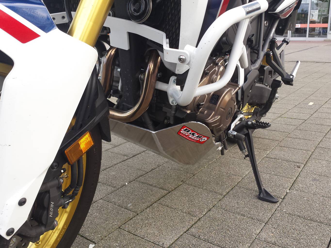

    Servus

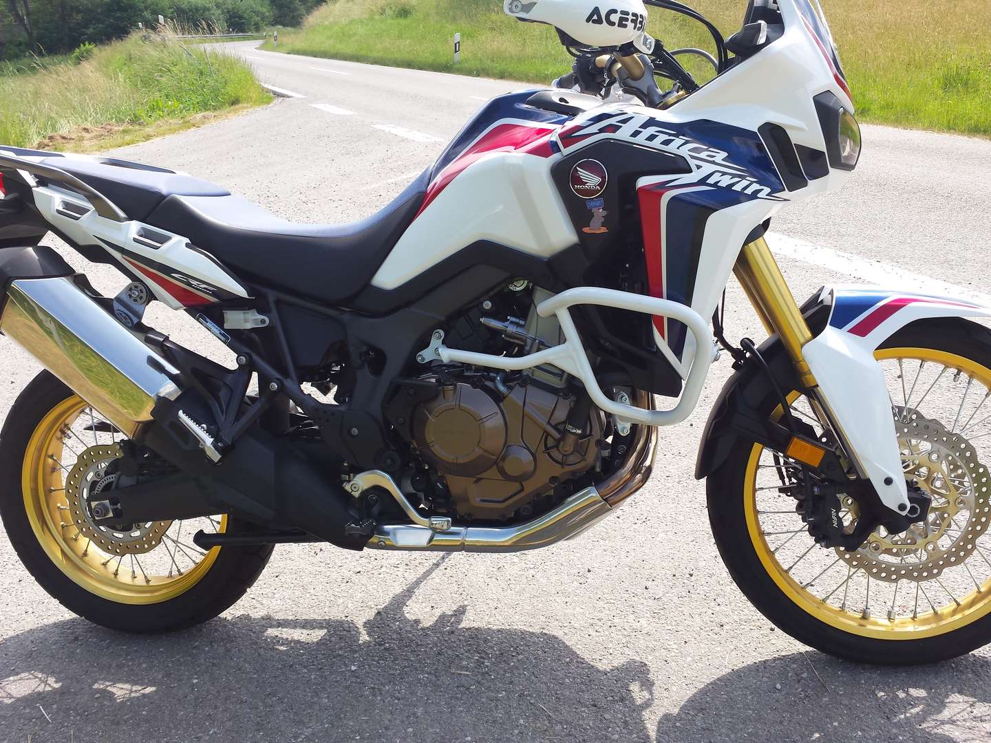

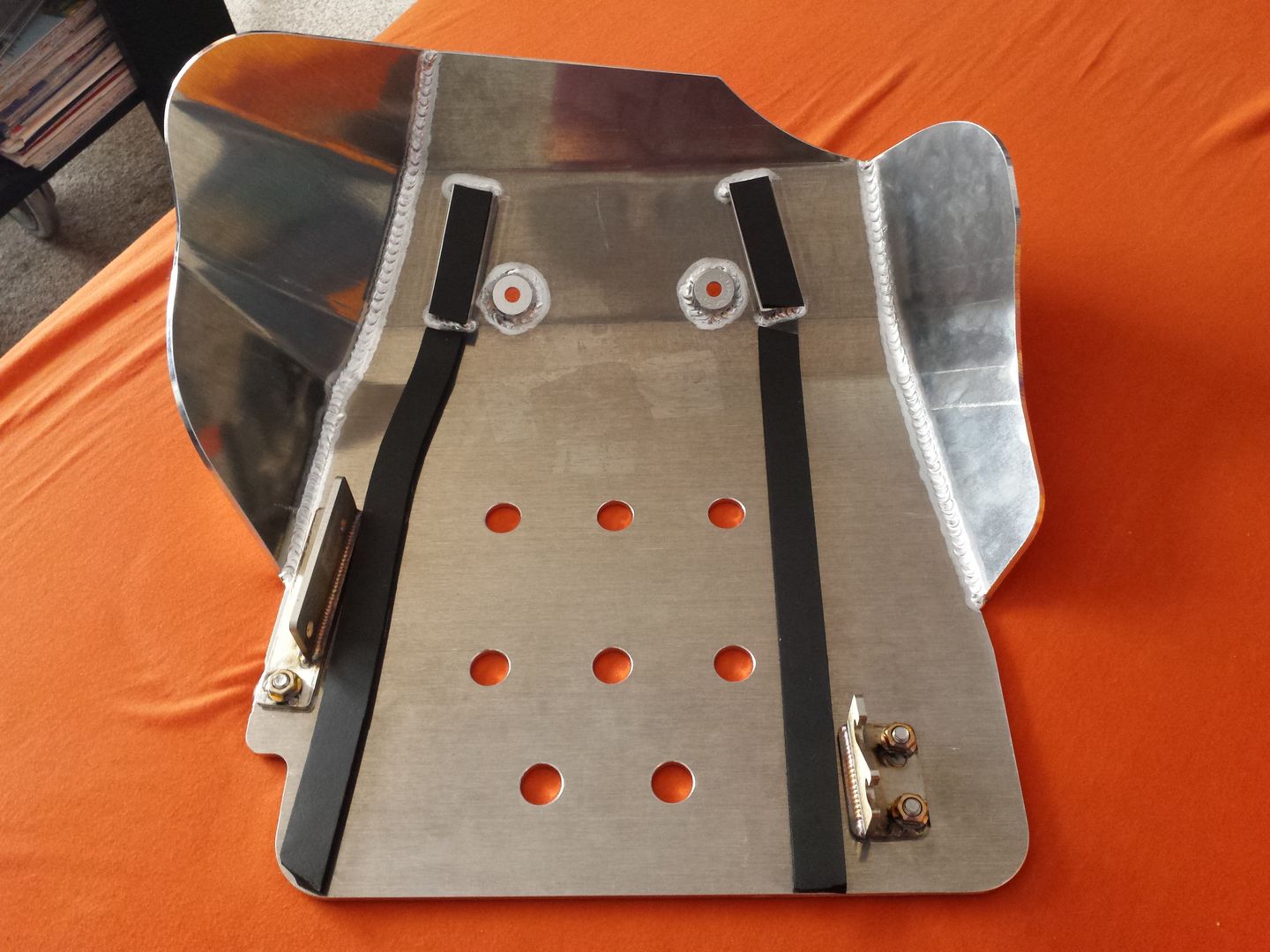

    So, den B&B Offroad Motorschutz angebaut. Passgenauigkeit allererste Güte! Genial ausschauen tut das Teil auch noch. Da das Drum aus Australien kommt, war das ganze natürlich etwas zeitaufwendiger, teurer und durch das Abholen beim Zoll auch noch umständlicher...
    Aber das war mir der Spaß wert :text-beef:

    Hmm, was ich meinte war, dass ich beim Montieren der einzelnen Teile die Schrauben noch nicht fest angezogen hatte. Die 5 Teile des Sturzbügels haben sich spannungsfrei, ohne ziehen, drücken oder andere Arten von Gewalt anbauen lassen. Danach dann alle Schrauben nacheinander festgezogen.

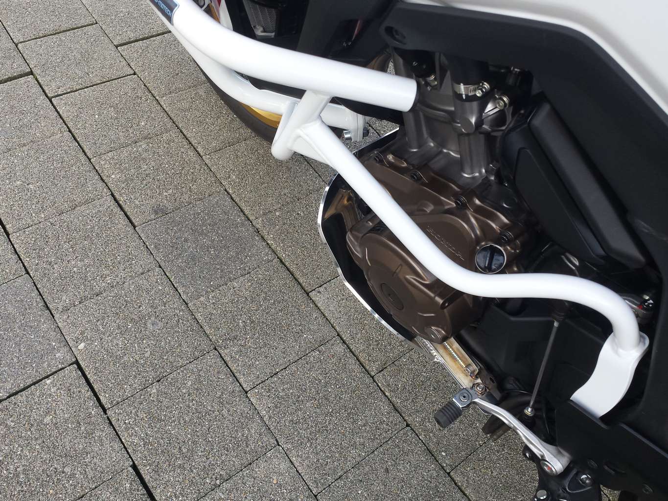

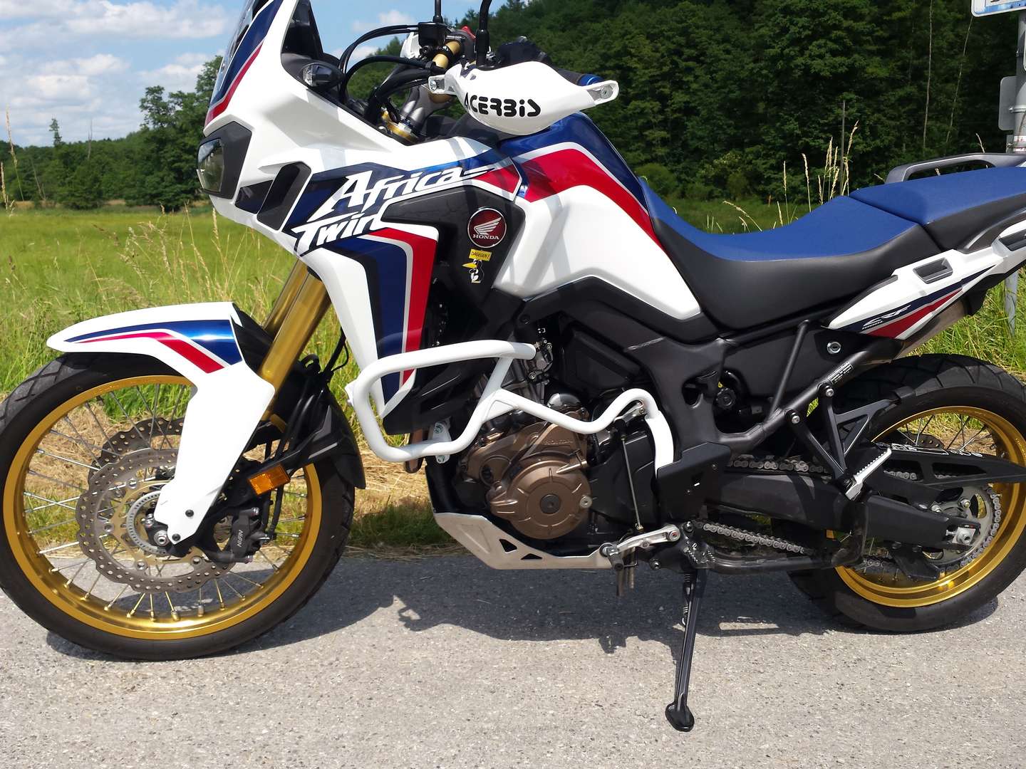

    Salve

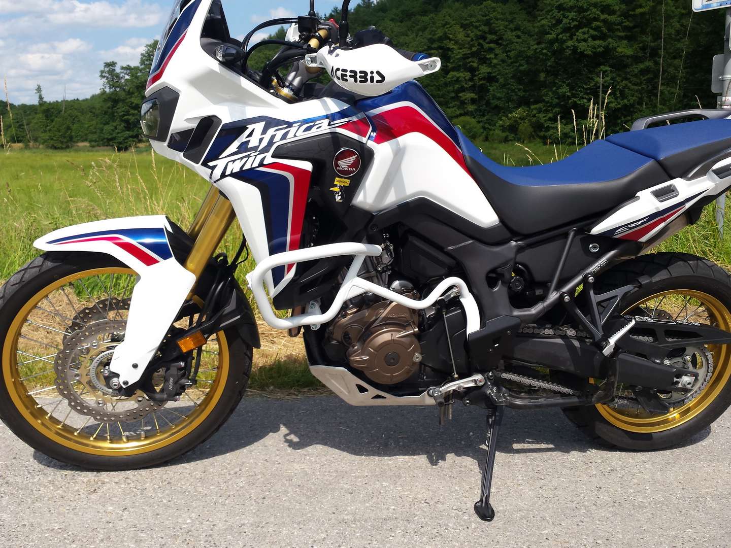

    Hab die Sturzbügel Pulverbeschichten lassen. Regulären Preis weiß ich nicht, war ein Freundschaftsdienst ;) Die Farbe ist "Mercedes Arctic White." Irre wie viele Weißtöne es gibt. Der Sturzbügel gefällt mir in Weiß sehr viel besser als in Schwarz. Hauptgrund war wohl aber, dass der AQ Bügel meiner alten RD03 auch in Weiß war, nuja, die Tradition :lol:
    whitman Ja die Vibrationen um die 3000 Umin hab ich auch, Rechts mehr als links. Ansonsten ist Ruhe. Habe allerdings die inneren Lenkergewichte wieder eingebaut, die ich wegen den Acerbis Griffschützern raus gemacht hatte. Jetzt ist am Lenker wieder alles ruhig.
    Bei der Montage alle Schrauben locker festgemacht gehabt und dann hat sich der Sturzbügel spannungsfrei anknallen lassen.
