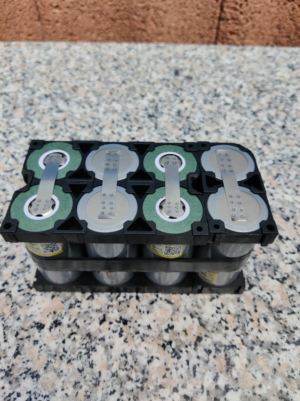

Wenn du möchtest kannst du mir PN schreiben und ich kann dich auch gerne über WhatsApp beim Bauen unterstützen.
Die Verbindungen mache ich mit Punktschweißgerät.
Man kann auch löten, nur das nicht zu lange dass die Zelle nicht überhitzten.
Lötkolben ab 100Watt. Und gutes Silberlot 270° verarb. Temperatur.
Beim Löten kann man sich dünnes 0.8- 1mm Kupferblech nehmen.
Z.b Traufblech aus dem Baumarkt, oder Kupferwinkel.

Auf dem Bild siehst du 4S2P(das heißt (4in Serie und 2 Parallel).
Es sind 32700 er Lifepo4 Zellen.
Der Akku auf dem Bild ist noch nicht fertig, der ist nur Parallel verbunden... und wird noch in Reihe geschweißt.
Balancierfunktion ist integriert.
Überladeschutz, Kurzschlussschutz, Tiefentladeschutz, Temperaturschutz alles integriert.
Jede einzelne Zelle wird überwacht.
Mit Bluetooth BMS kann man selbst bestimmen wann die Batterie voll ist, oder wann die Zellen balanciert werden.
Ich habe zwei verschiedene Bluetooth BMS und beide sind Top.
Man muss nur eine App dafür runterladen, es gibt bei YouTube jede Menge Anleitungen.
Zum isolieren kann man selbstverschweissendes Silikonband nehmen, oder Schrumpfschlauch welcher beim heiß machen schrumft.
Die Kabel von BMS reichen bis zur(neu gebauten) Batterie.
Aber von der Batterie bis zum Batteriekasten der AT Brauch man schon Kabel ... wenn man die neue Batterie wo anders unterbringen möchte.
10AWG Silikonkabel müsste reichen.
Lichtmaschine wird denke ich max. 30-35 Ampere bringen.
Beim Starten fließen zwar höhere Ströme aber nur paar sek.
Ich denke 4s Lifepo4, 80A BMS müsste reichen kostet unter 50Euro.
Mit Bluetooth etwas mehr, ich würde mit Bluetooth nehmen... dann kann man alles überwachen.
