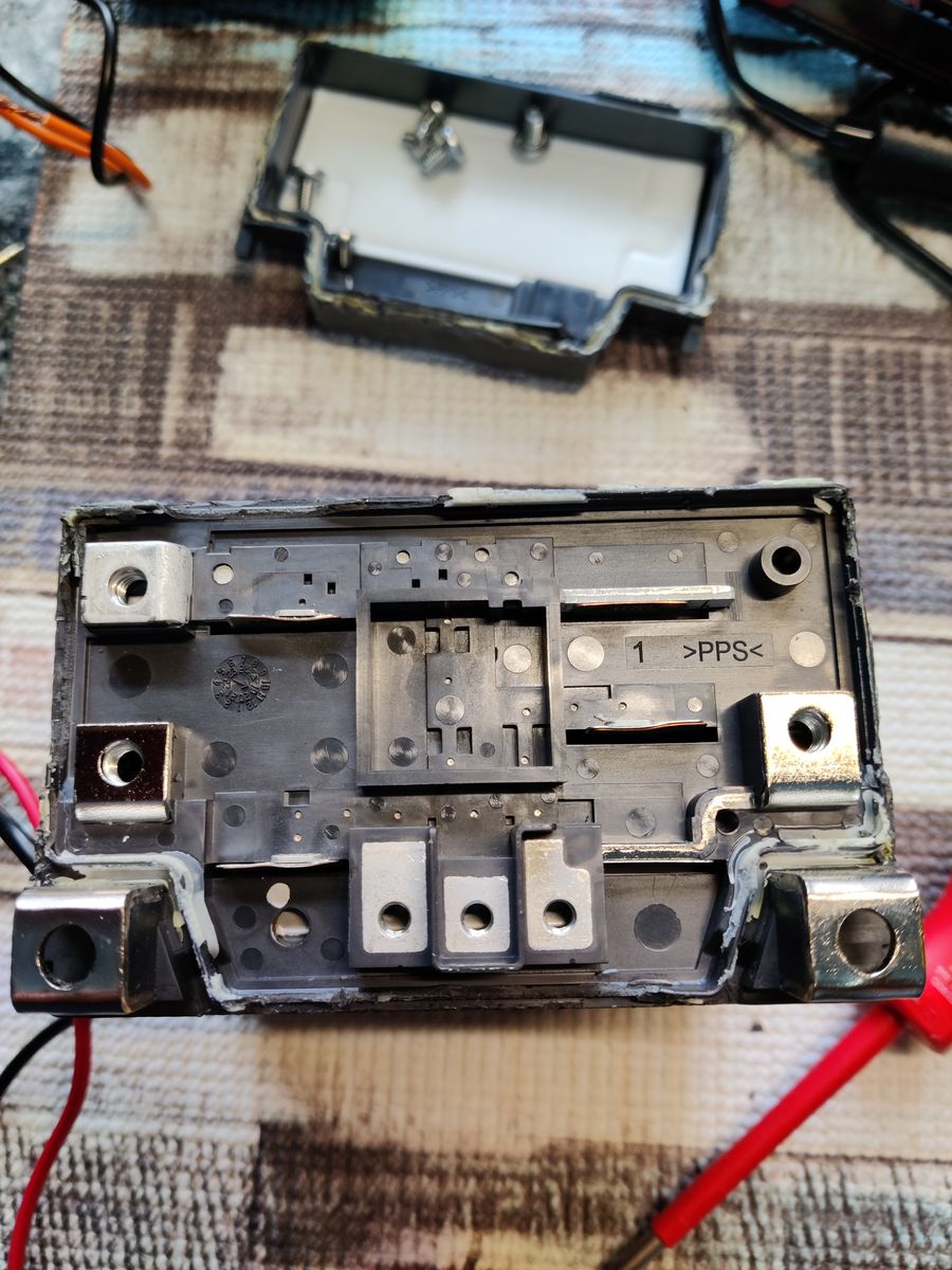

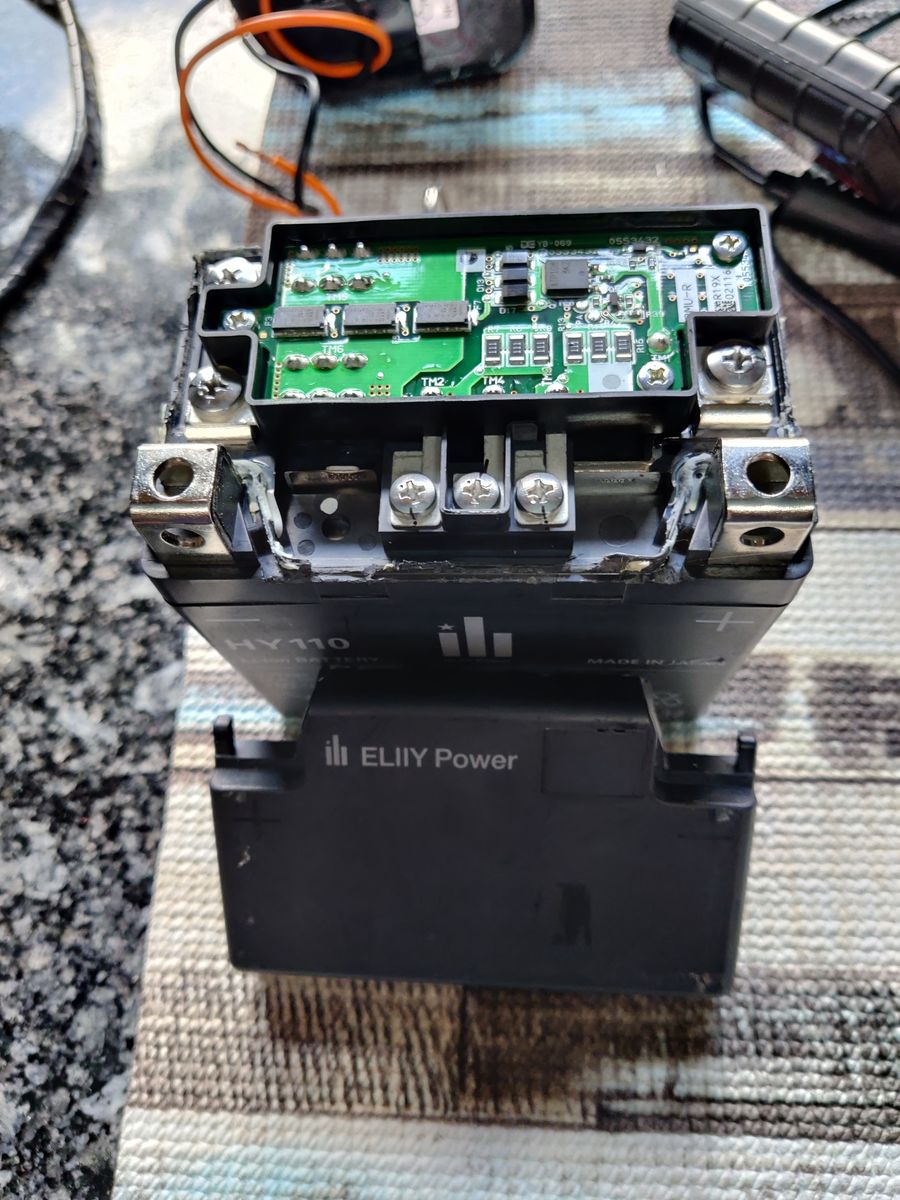

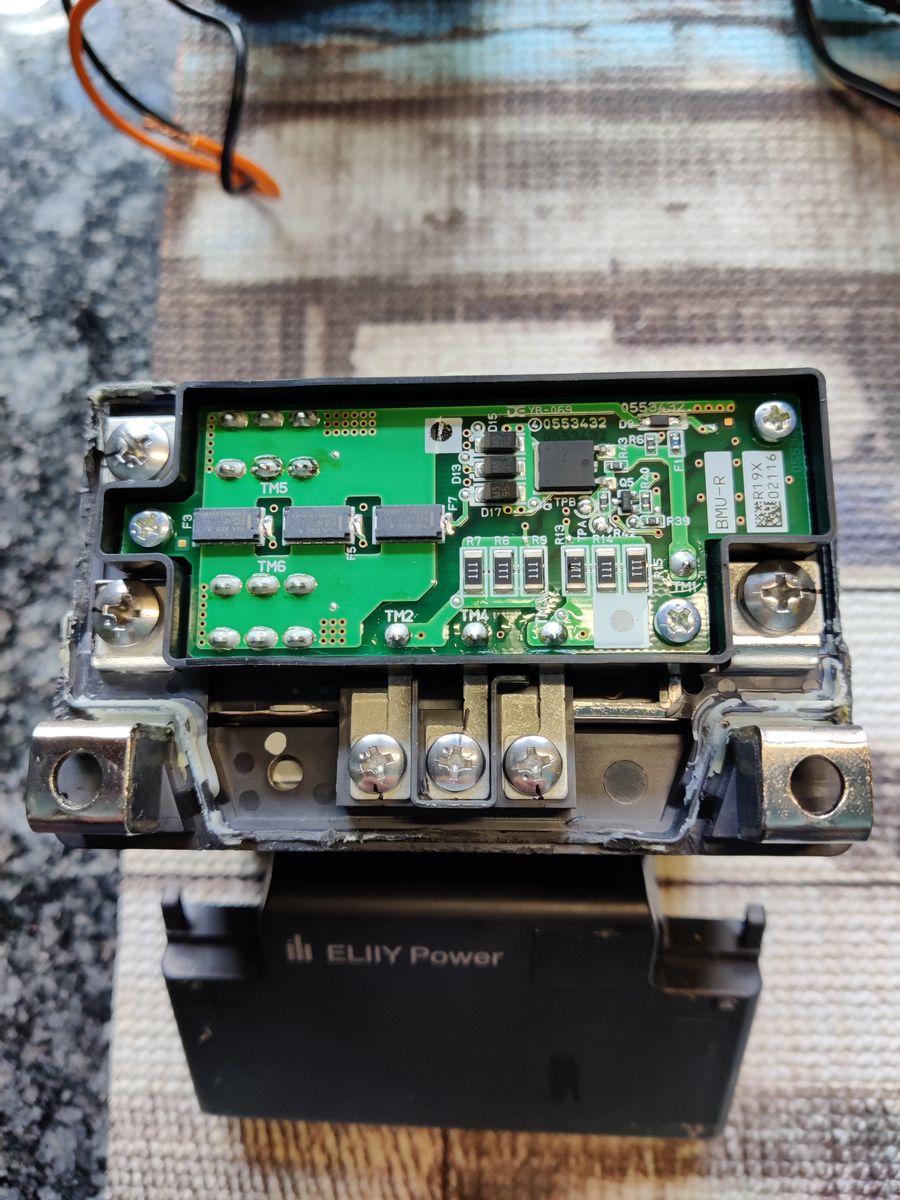

Ich werde versuchen den Akku zu retten, auf jeden Fall.

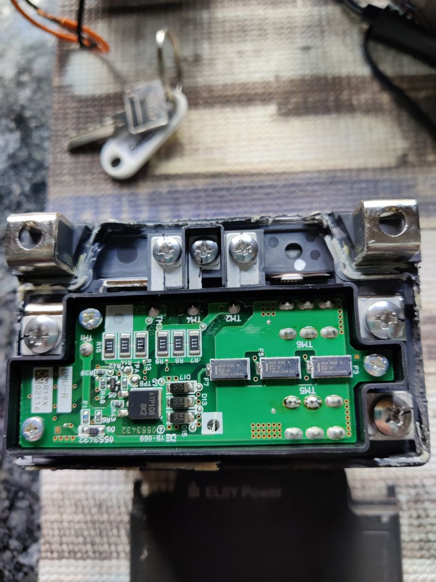

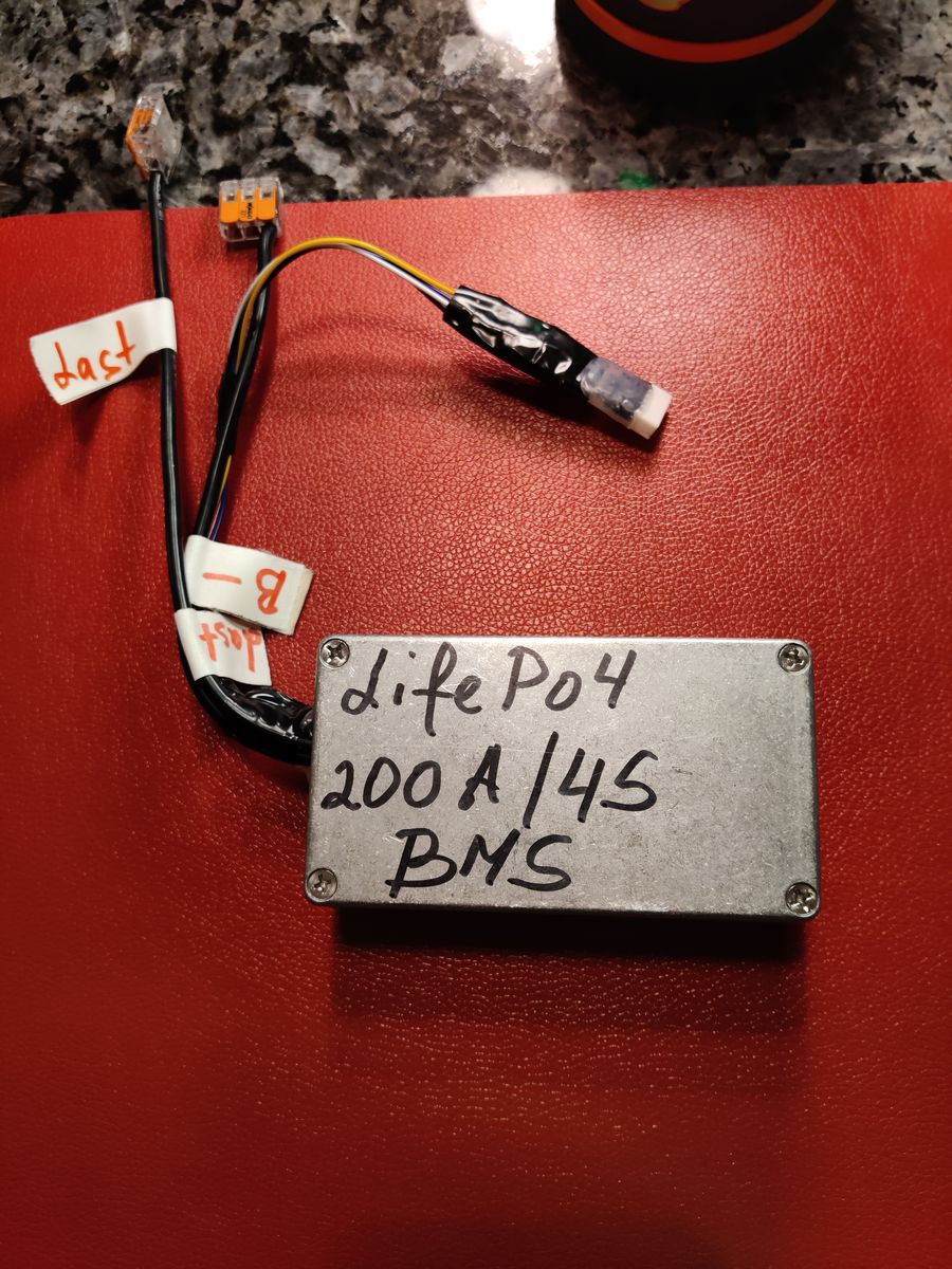

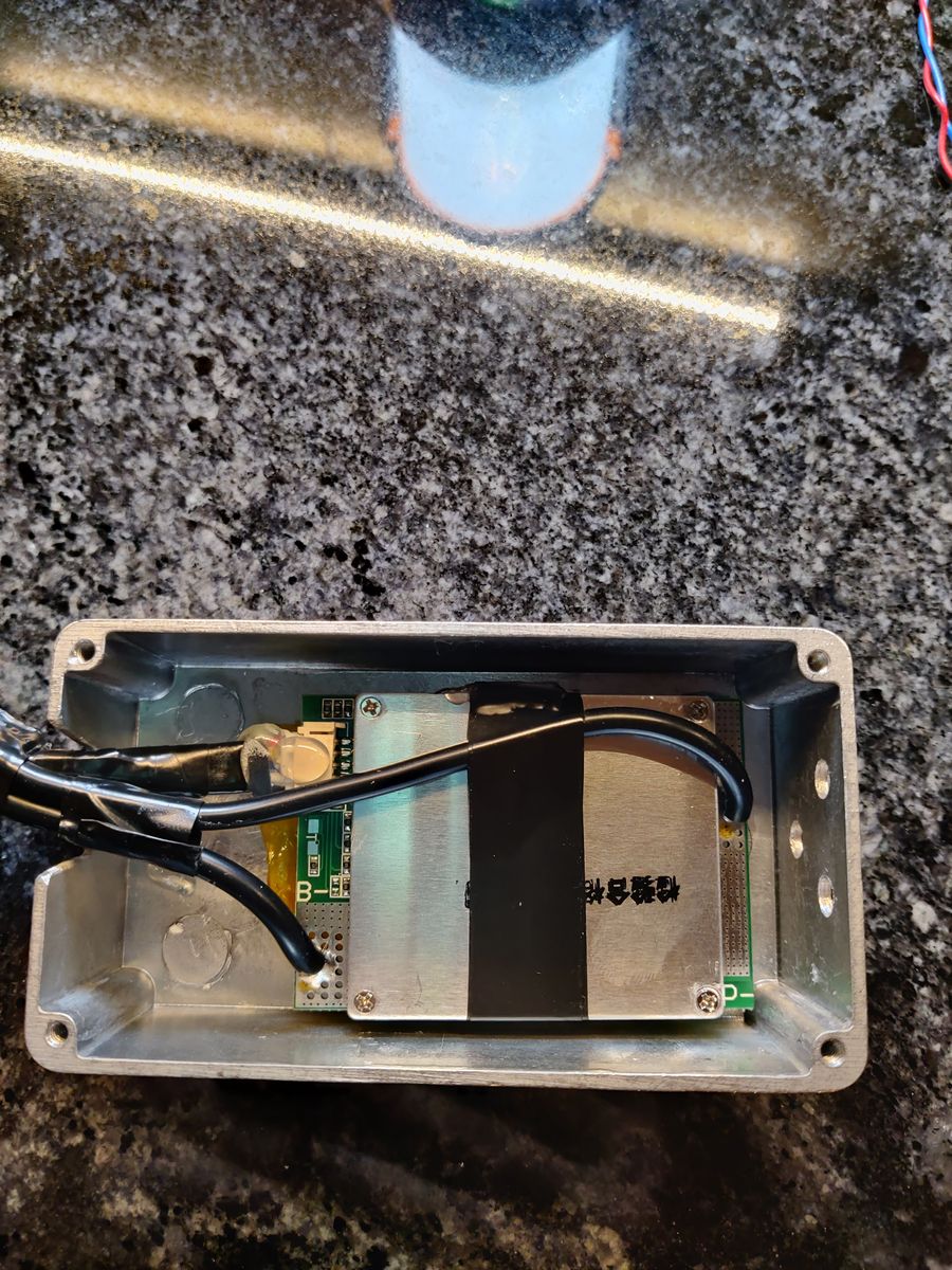

Und ich werde das BMS in seine Batterie entweder einpflanzen oder extern bauen.

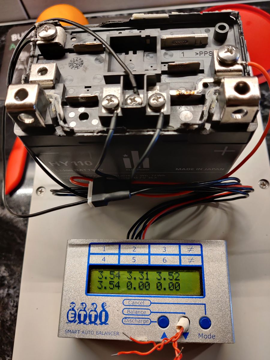

Einzelne Zellen sind geladen...

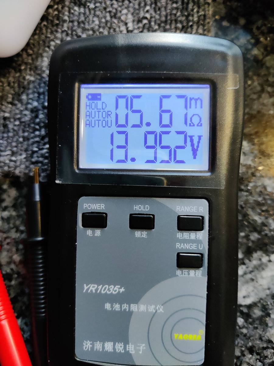

Widerstand der einzelnen Zellen gemessen.

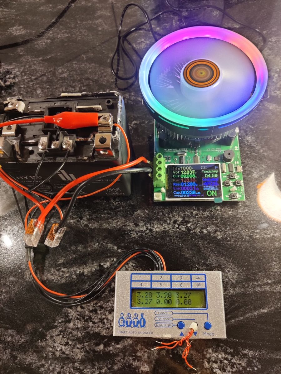

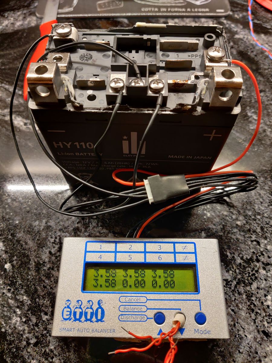

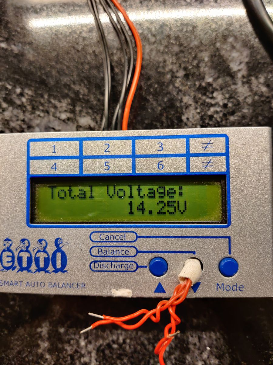

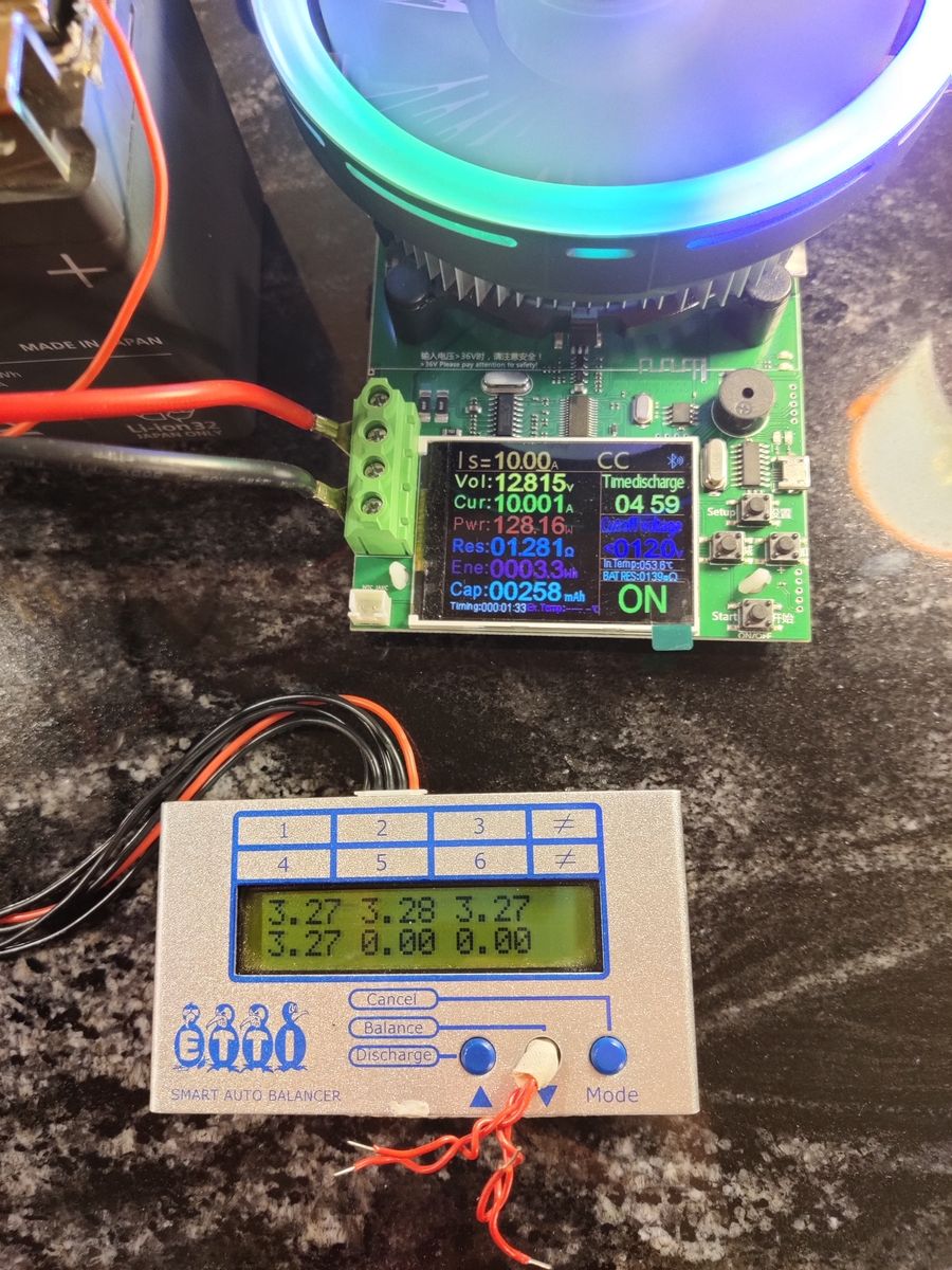

Jetzt wird das gute Stück entladen bis 12 Volt.
Mit 10A Entladung.
Bis jetzt sehen die Zellen unter Last gut aus.
