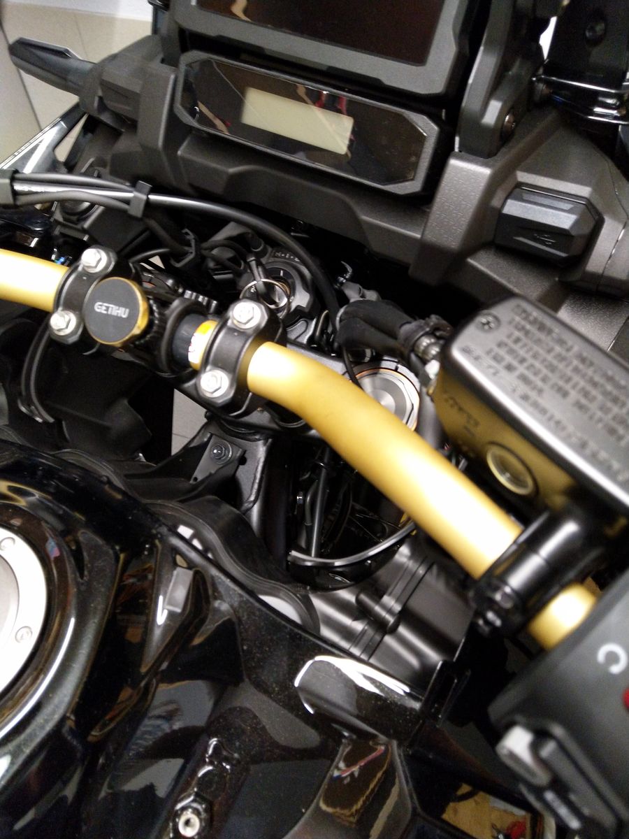

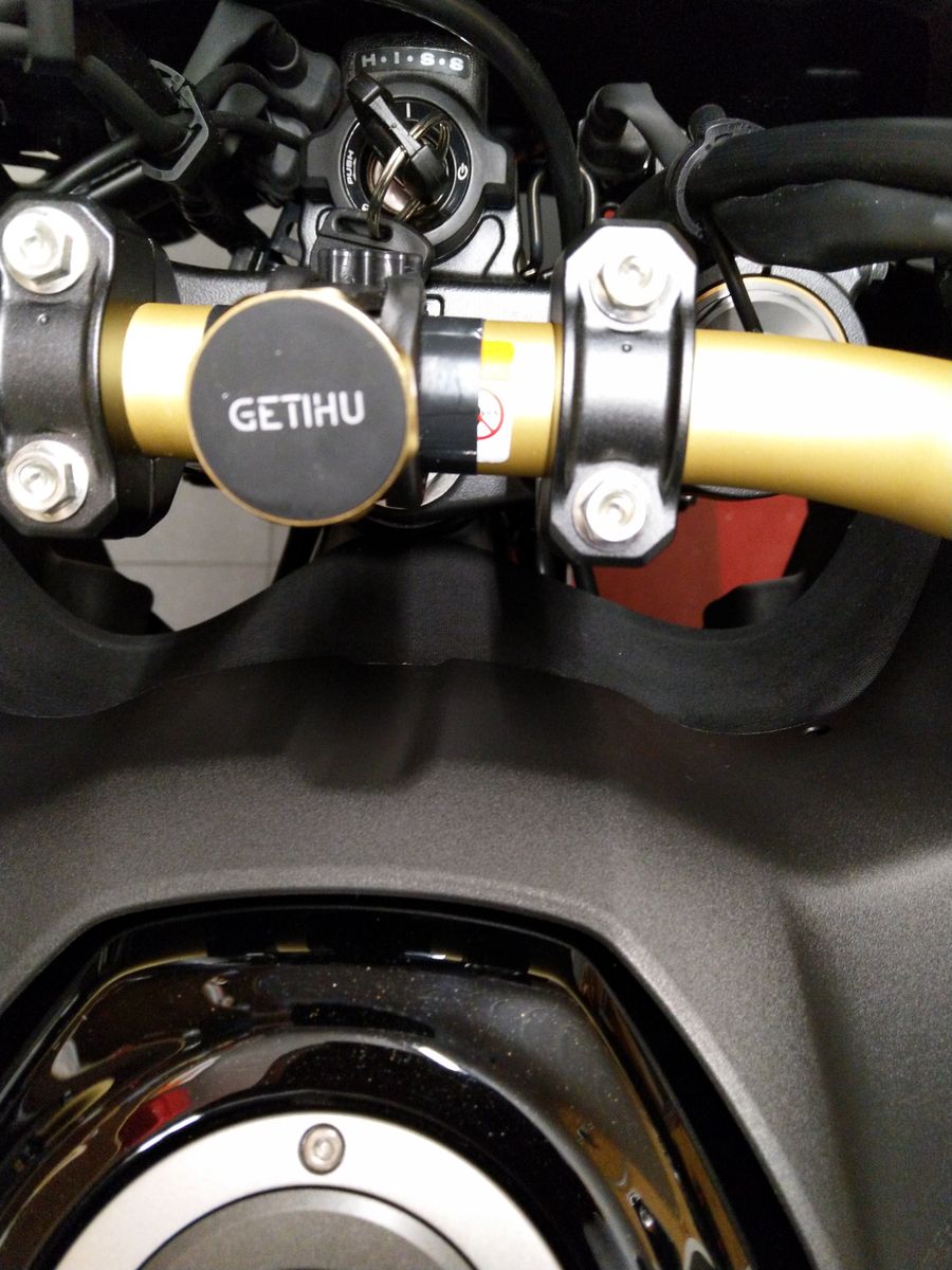

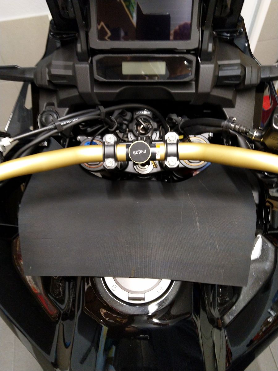

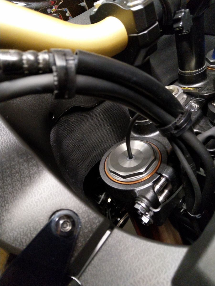

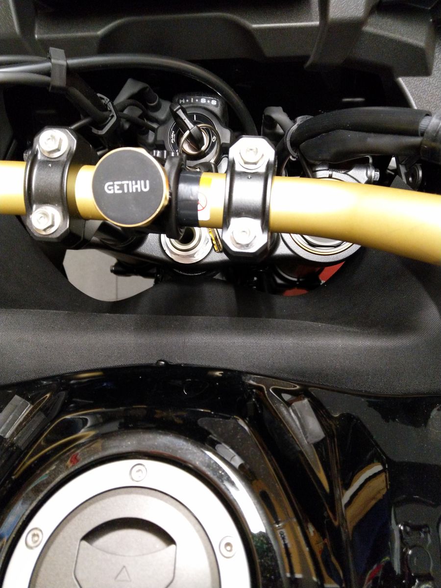

Nein viel Arbeit war es nicht![]()
Die Plastikverkleidung sitzt etwas auf Spannung jetzt..
Die vorderen zwei Nieten war etwas fumellig rein zu bekommen, sonst ging alles super.
Unter dem Tank war gut Platz![]()

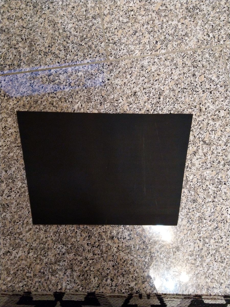

Maß von meiner Matte ist 27 cm hoch, 44 cm breite in Richtung Gabel, und 35cm breite unter dem Tank.
Gruß Lisij
Ich habe die Matte schon da, habe es aber noch nicht ausprobiert sie da rein zu fummeln.
Der Reiner hat die Plastikverkleidung vor dem Tank ab gehabt um die Matte drunter zu bekommen.
Alles anzeigendanke für die gute Idee. Ich kann mir aber nicht vorstellen wie diese Gummimatte aussieht. hast du ein Foto im ausgebauten Zustand von unterschiedlichen Seiten ? vielen Dank Oliver
Hi Oli schaue bei Ebay... z.B hier diese.
