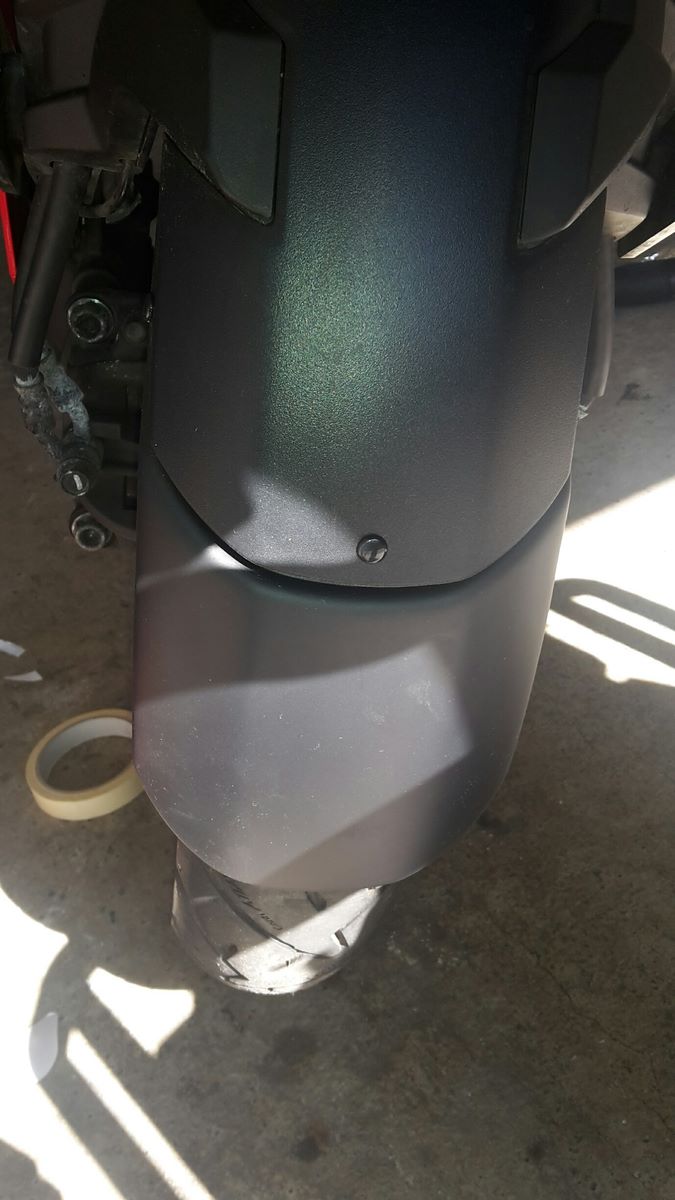

Alles anzeigenHallo zusammen,
heute fertig montiert. Benutzt habe ich die mitgelieferten Klebe-Pads und 3 Stück der 4 Kunststoffnieten.
Passform ok. Klare Empfehlung.
Aber ohne Quatsch:
Seid vorsichtig beim Bohren. Bohrer geht wie durch Butter. nicht dass der Reifen "angebohrt" wird.
Habe daher innen, zwischen Kotflügel und Reifen, das Blech eines Konservendosendeckels gelegt, nachdem ich mir beim ersten Loch schon leicht in den Finger gebohrt habe...…
trueadventure.de/forum/core/attachment/10176/
Grüße und danke an Lisij für den Tipp.
Sigi

Habe auch zuerst geklebt und mit 3 Nieten befestigt...
Bin sogar ohne Nieten 200km Tour gemacht nur mit Klebepads, soviel zu Passgenauigkeit![]()
