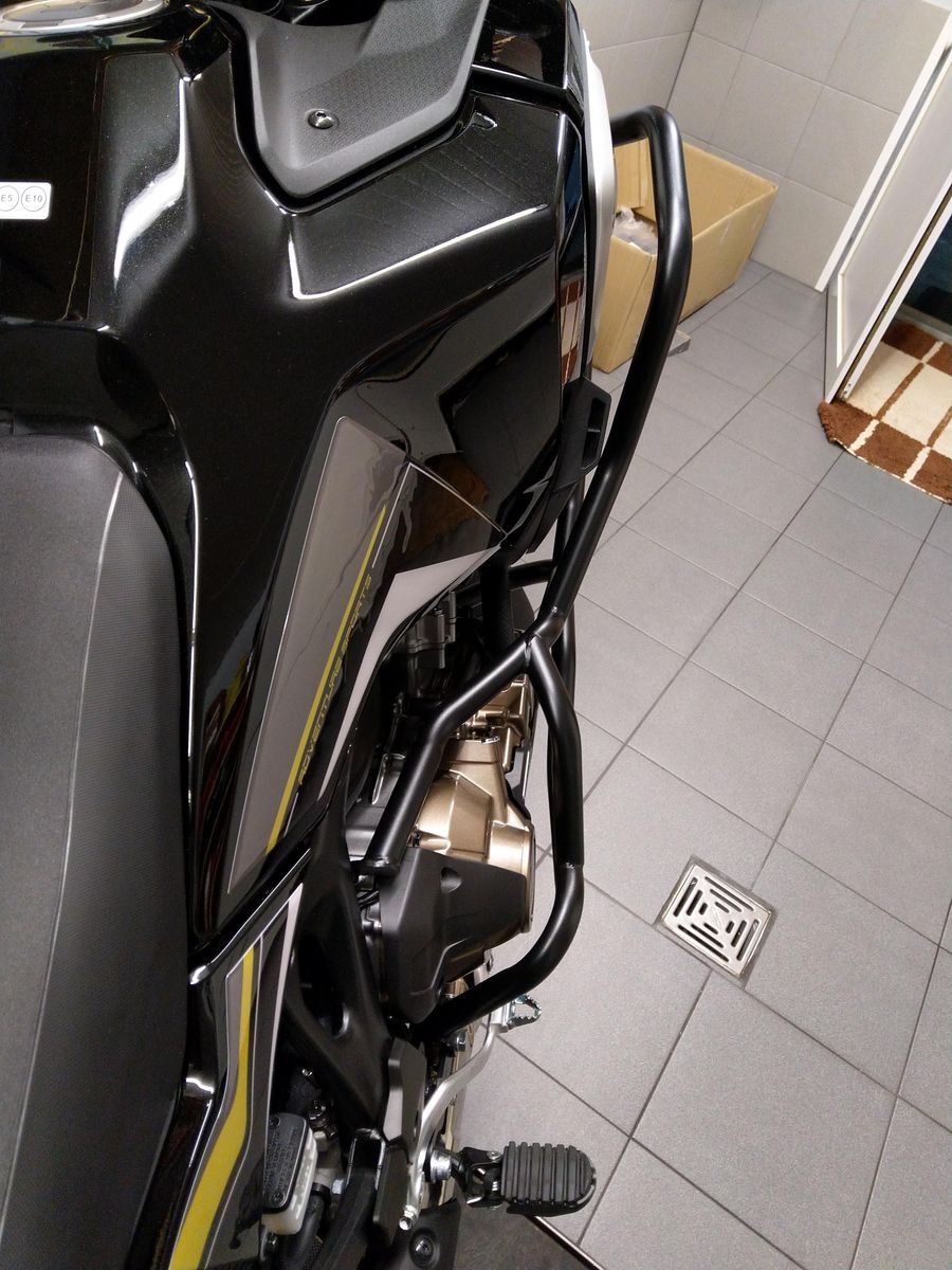

    Das wird eng du musst evtl. Bremspedal verstellen inkl. Bremslichtschalter.
    Ich habe 44 Größe und es geht gerade noch gut...
    Beim verstellen wirst du aber auf Hindernis stoßen weil unterhalb vom Pedal sitzt vom Sturzbügel die Metallhalterung.
    Ich denke das man ohne flexen oder abschleifen nicht weiter kommt.
    ist leider ohne Fuß...
