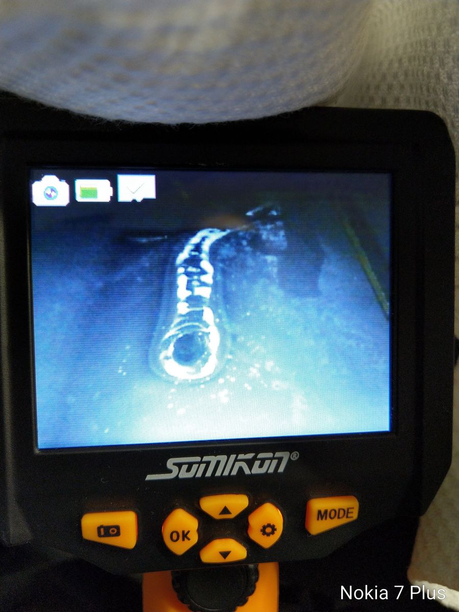

Ich weiß nicht warum sie die Pumpe tauschen wenn die Ursache am Tank liegt..
Normalerweise kann man den Sieb tauschen in der Pumpe.

runterscrollen dort sieht man auf einem Bild die Abblätterungen.
Auf der Seite 40 sieht man sogar ne 2019 ATAS in grau wo die Pumpe(Sieb) auch mit dem Zeug zugesetzt ist.

Alles anzeigenIch habe eben Fotos aus dem Tank gesehen. Puh....sieht schlimm aus. Überall wo die Schweißnähte sind ist die Beschichtung abgeblättert. Das Zeug liegt überall im Tank rum.🙄😭
Genau das habe ich bei beiden Tanks mit der Kamera beobachtet![]()
Hier noch Mal das Bild von dem getauschten Tank nach zwei Wochen...
