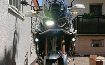

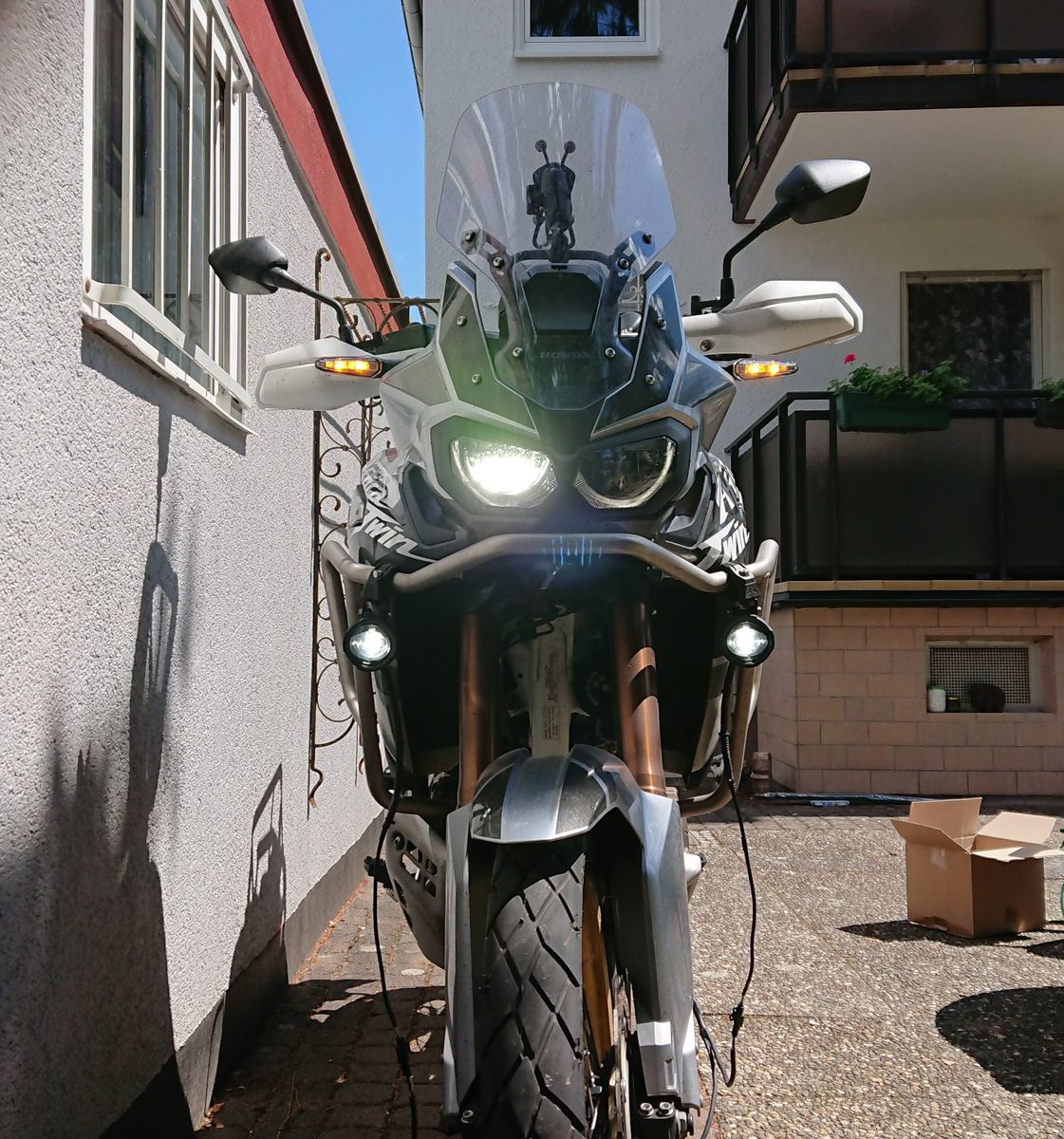

    Hier die Montageanleitung sw Motech. Vielleicht sieht man da besser, wie die aufgebaut sind. Ich möchte halt nicht an die Batterie, weil das so eine Fummelarbet ist (Tank ab etc.).
    Hat jemand von Euch die sw-Motech Nebler an den vorderen Stecker angeschlossen? Ich habe das Ryker-Video :thumbup: gesehen, werde aber nicht ganz schlau, ob/wie ich die drei Kabel der Nebler dort anschließen kann.
    Nebler haben:
    - Batterie Plus
    - Batterie Minus/Masse
    - Zündungsplus (wird normalerweise per Stromdieb an Standlicht o.ä. angeschlossen)
    Wenn's geht, hätte ich gerne die Cockpit-Anzeige mit Funktion.
    Bei den Neblern sind zwei fliegende Sicherungen zwischengeschaltet. Auf die kann ich eigentlich verzichen, weil der Stecker an sich ja abgesichert ist, oder?
    Kann mir da jemand weiterhelfen?
