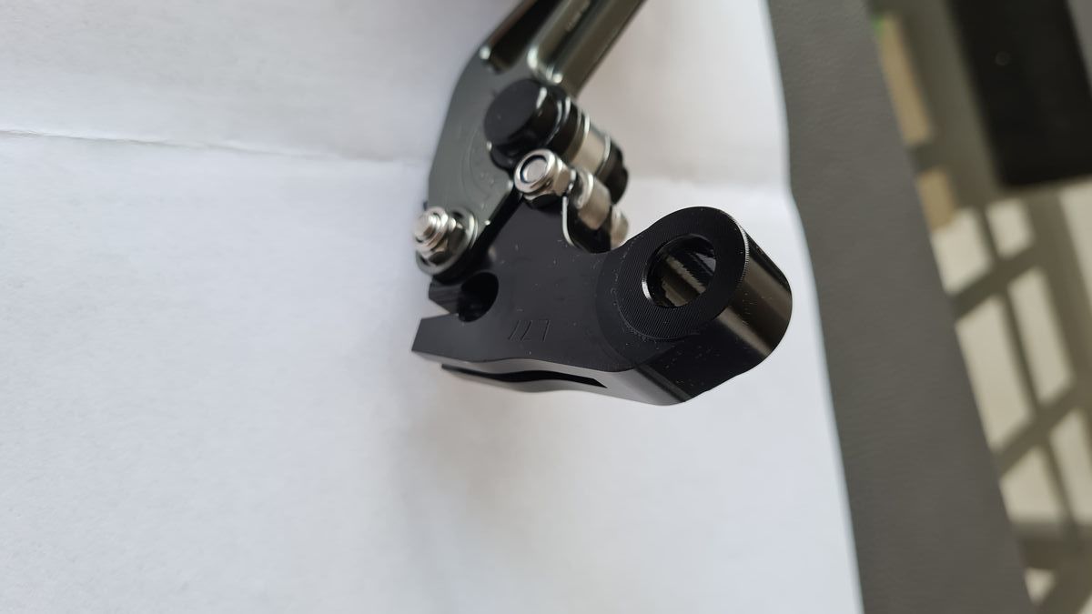

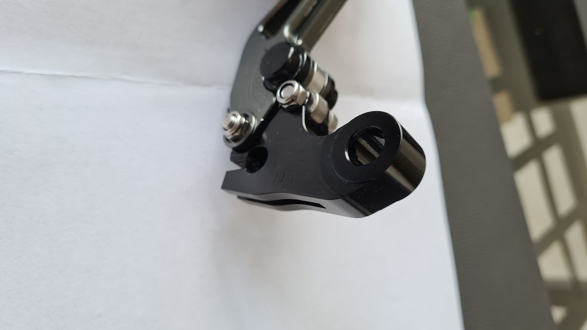

So....heute kam dann der alte Hebel mit neuem Adapter zurück und siehe da, da ist wieder ein Nippelcheln dran. Bin froh das sich das Thema endlich erledigt hat.
Und ich habe echt schon an mir gezweifelt, dass ich an so modernen Dingern noch nicht mal mehr die Hebel wechseln kann
Die adapter ist aber die L78 , L77 ist falsch ...(deswegen hat nicht funz.)
Nicht dein Ernst
Servus zusammen...
Ich kam heute endlich mal dazu mich dem Tempomatproblem anzunehmen.
Nachdem ich auf die Serienhebel zurückgebaut habe, siehe da...alles funktioniert wie es soll. Also erst mal zur wieder den Bremshebel getauscht. Weiterhin keine Problem.
Nun also den Kupplungshebel begutachtet und dabei ist mir aufgefallen, das an dem Adapter ein Teil fehlt, der beim Original einen Kontaktschalter betätigt wenn die Kupplung NICHT gezogen ist.
Ich hab mal versucht ein Bild zu machen.
Laut ABE habe ich den richtigen Adapter L77.
Nachdem ich den Kupplungshebel dann wieder gewechselt habe, taucht das Problem wieder auf.
