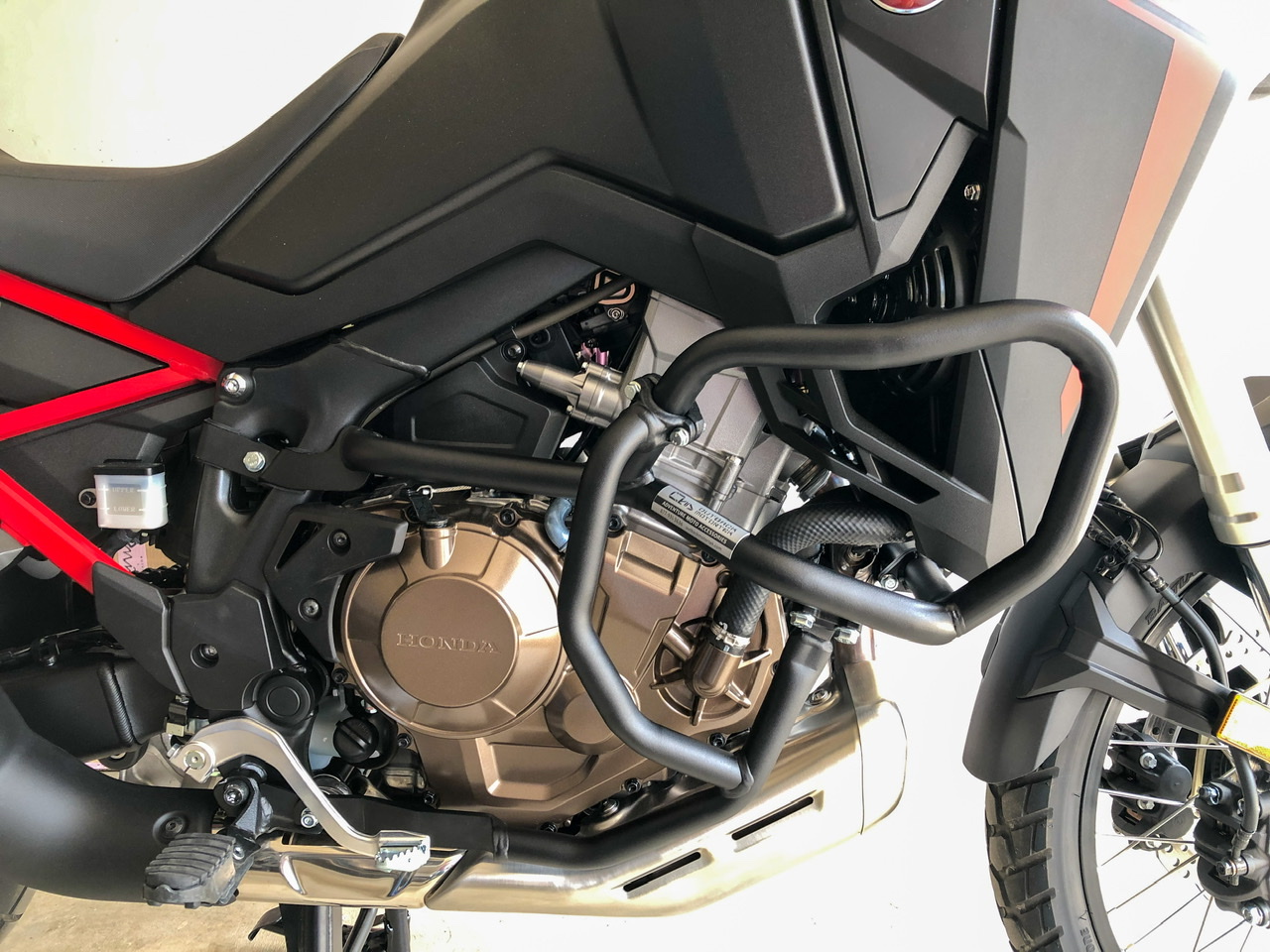

Alles anzeigenIch habe mir auch einiges bei Outbackmotortek bestellt und angebaut. Ich kann diese Teile wirklich empfehlen. Sehr passgenau und gut durchdacht. Allerdings fur den unteren Motorschutz muss das Motorschutzblech angepasst werden! (ist allerdings kein Problem)
Najaaa....ich finde es schon ziemlich blöd, gute 15x5cm an dem Originalblech wegzuflexen. Sollte Mann danach wieder zurückrüsten, sieht das Arg behämmert aus.

Habe meine Bügel gestern auch montiert mit Ausnahme der unteren, da Motorschutz aktuell nicht lieferbar bzw. 4-6 Wochen Lieferzeit. Haptik und Montage sehr gut bzw. recht easy. Sind schon massig Kg an Eisen die man da dran schraubt und ich habe noch nicht mal die oberen genommen.
