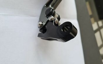

    Ich kam heute endlich mal dazu mich dem Tempomatproblem anzunehmen.
    Nachdem ich auf die Serienhebel zurĂŒckgebaut habe, siehe da...alles funktioniert wie es soll. Also erst mal zur wieder den Bremshebel getauscht. Weiterhin keine Problem.
    Nun also den Kupplungshebel begutachtet und dabei ist mir aufgefallen, das an dem Adapter ein Teil fehlt, der beim Original einen Kontaktschalter betÀtigt wenn die Kupplung NICHT gezogen ist.
    Ich hab mal versucht ein Bild zu machen.
    Laut ABE habe ich den richtigen Adapter L77.
    Nachdem ich den Kupplungshebel dann wieder gewechselt habe, taucht das Problem wieder auf. :rolleyes:
    Kann mal jmd der die Spiegler ebenfalls verbaut hat kurz vergleichen?
    Vielen Dank!

    Und ich habe echt schon an mir gezweifelt, dass ich an so modernen Dingern noch nicht mal mehr die Hebel wechseln kann ^^

    So....heute kam dann der alte Hebel mit neuem Adapter zurĂŒck und siehe da, da ist wieder ein Nippelcheln dran. Bin froh das sich das Thema endlich erledigt hat.
