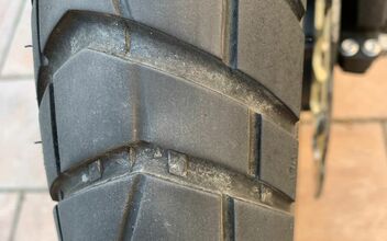

Vorderreifen kenn ich mich nicht gut genug aus, anbei mal ein Bild. Interessant ist, das es mit gewissen Abständen in der Mitte etwas mehr Abnutzung gibt.
