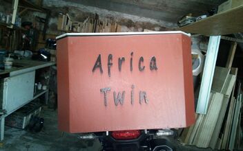

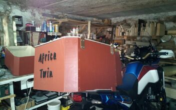

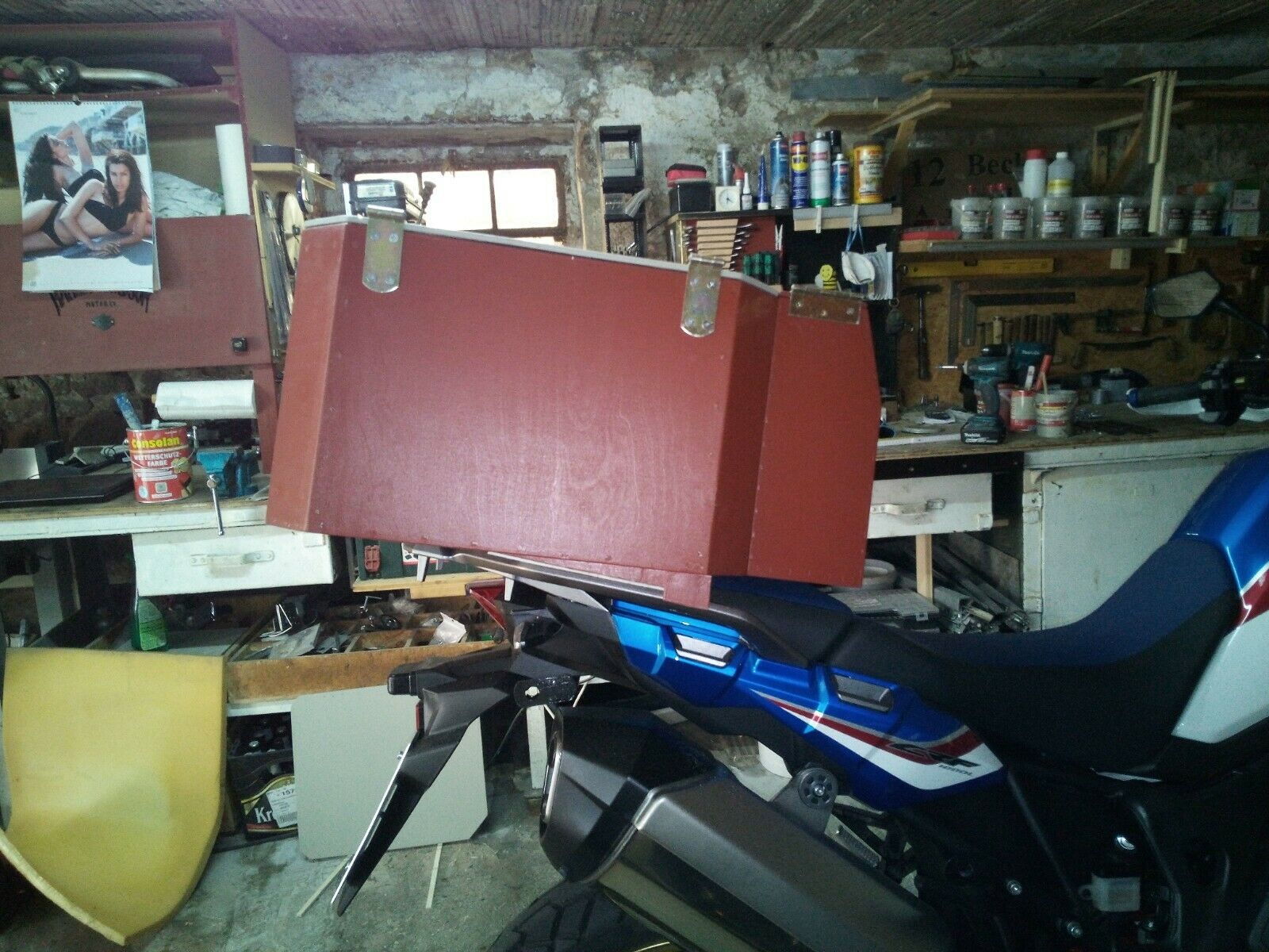

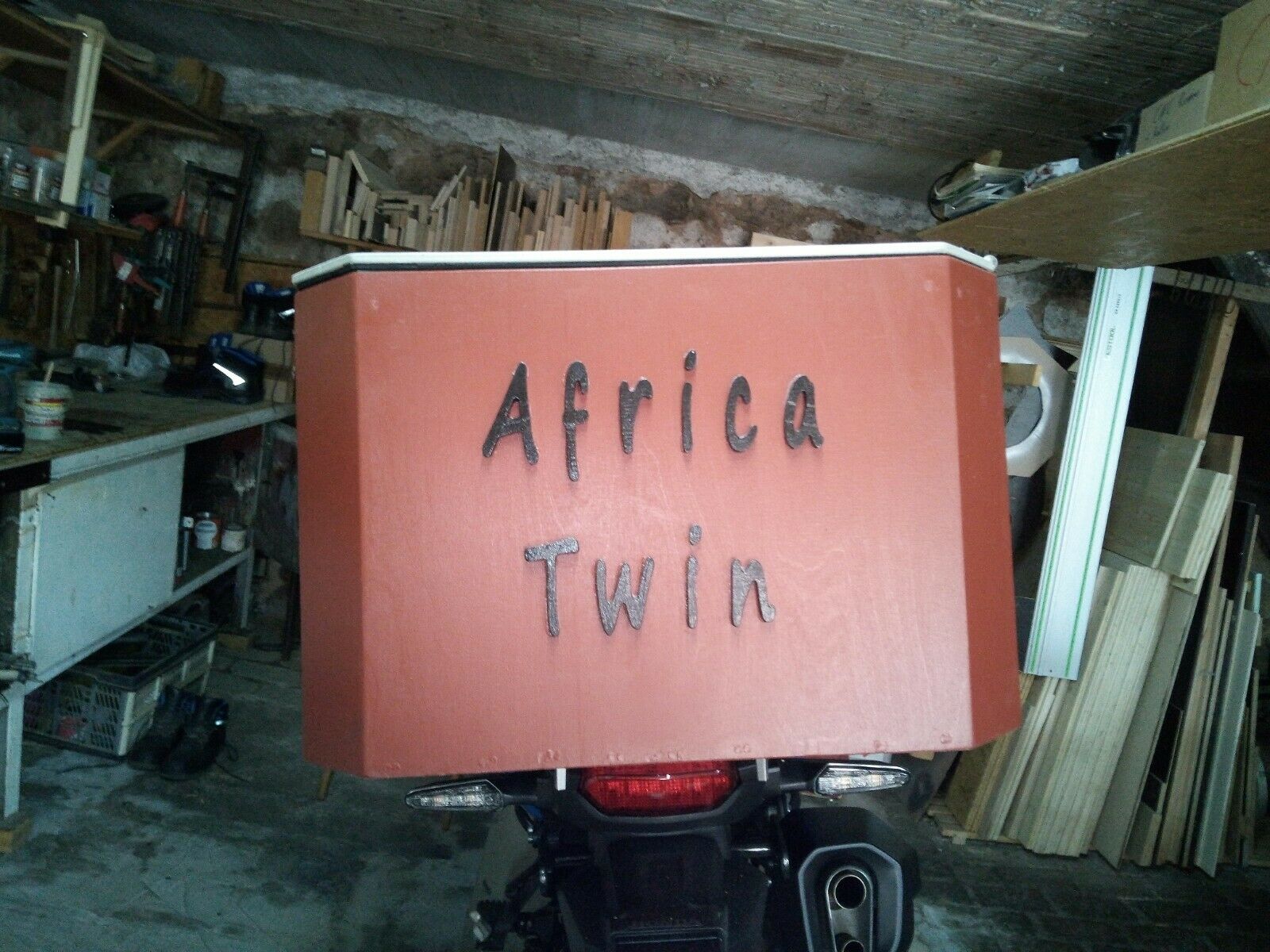

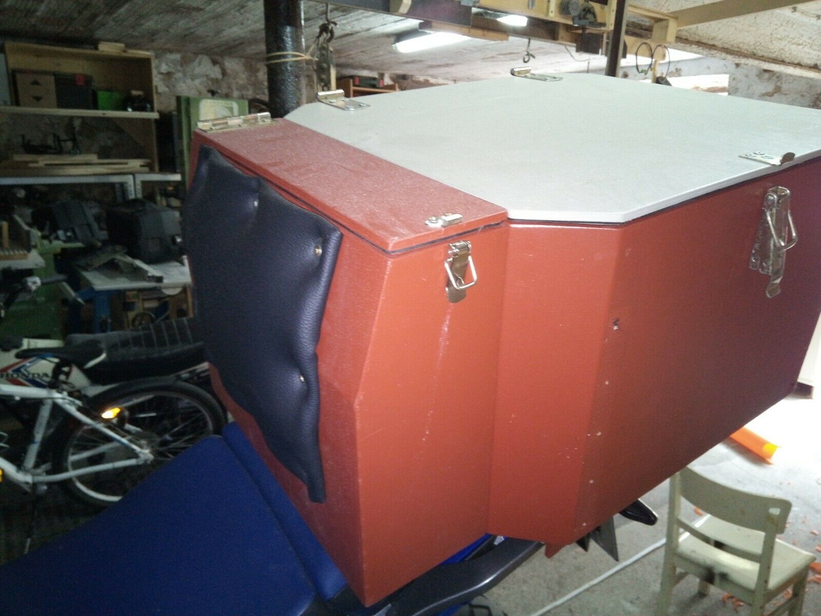

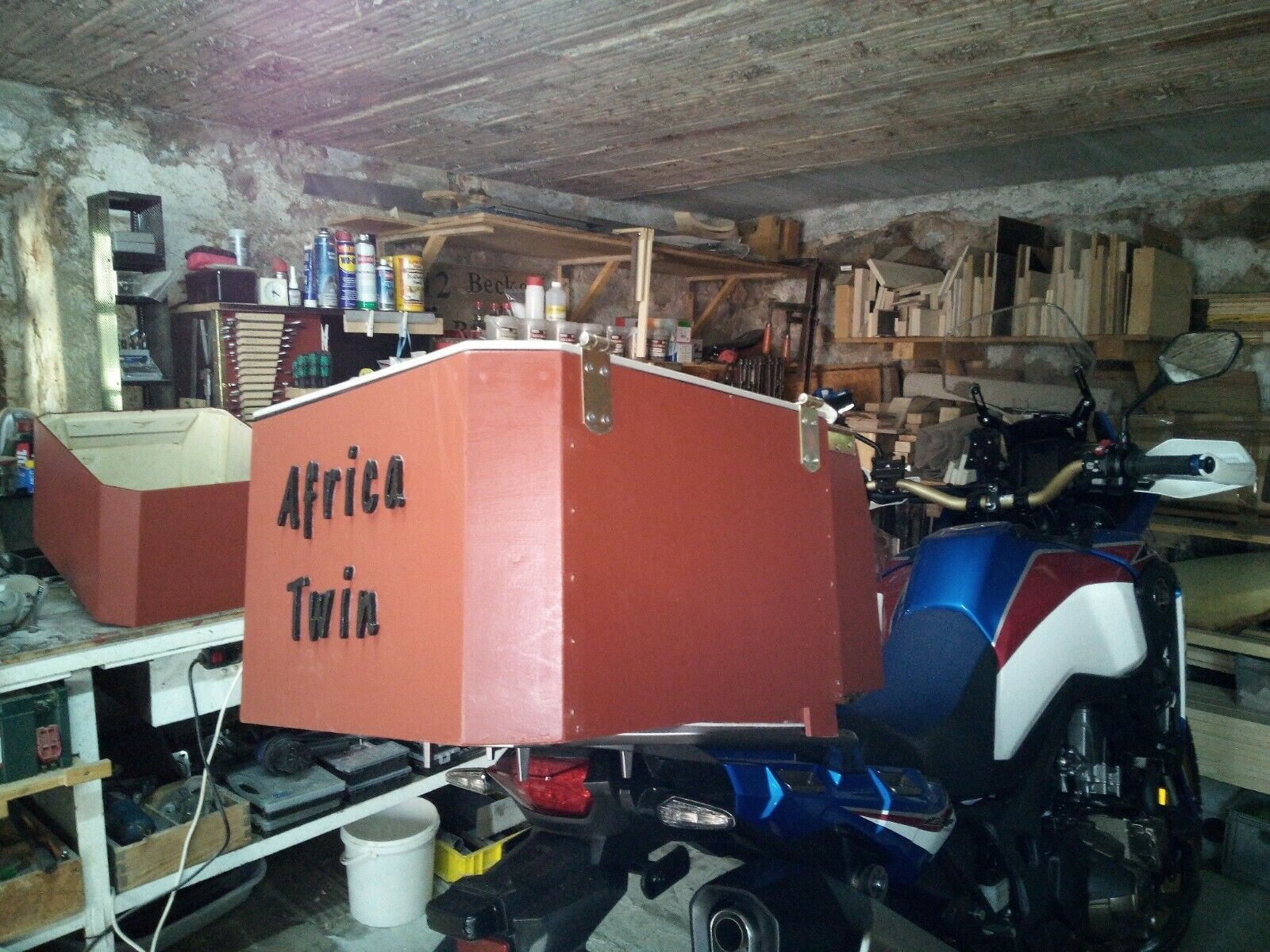

Respekt, wer`s selber macht.
Auf dem zweiten Bild sieht man,
wie er damit wohl in Serie geht.
Wer will in Urlaub ???
habe ich gerade in EBAY entdeckthttps://www.ebay.de/itm/Honda-…AOSwsR5fNrzP&LH_Auction=1
