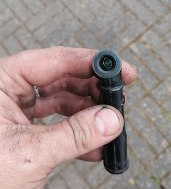

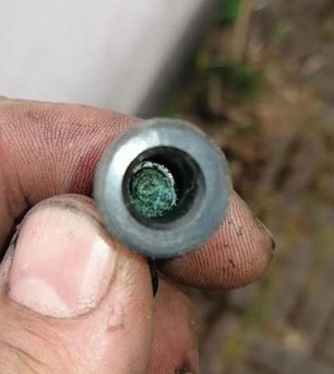

Zuhause hab ich dann die Fehlersuche begonnen.... Und ich find die Fehlerkette ganz interessant....
Das Kabel welches in den Zündkerzenstecker geht war am Kontakt völlig durchgerostet und der Ablauf vom Zündkerzenschacht war verstopft...
Wenn da also Wasser drin war hat Zylinder 4 nicht gezündet....
Das hat dann dazu geführt, dass der Unterdruckstopfen vom 4. Vergaser irgendwann (vmtl. durch Fehlzündungen) weg geflogen ist und der 4. Vergaser keinen Unterdruck mehr bekommen hat... ergo lief er eig. permanent zu mager... Und wenn man plötzlich Vollgas gegeben hat dann hats halt gequalmt....
Bei gemütlicher Fahrt war alles gut...
Das ganze nur wegen einer verstopften 1,5mm Ablassbohrung..... Aber respekt, dass sie den "Missbrauch" mitgemacht hat xD
