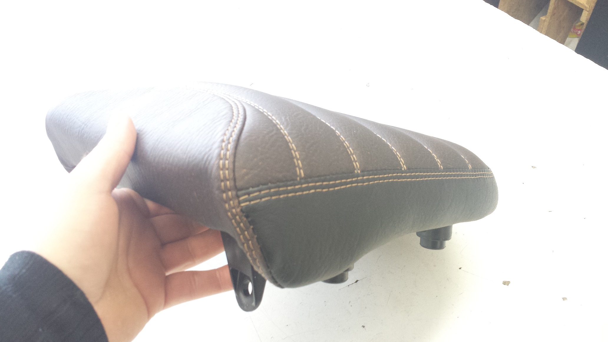

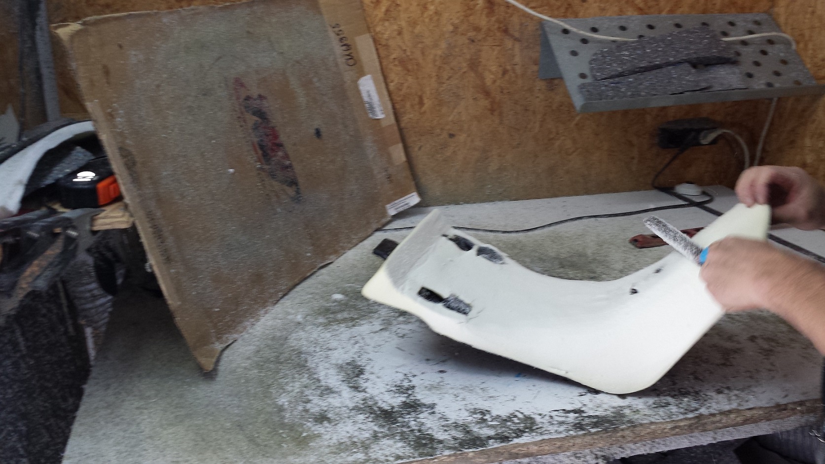

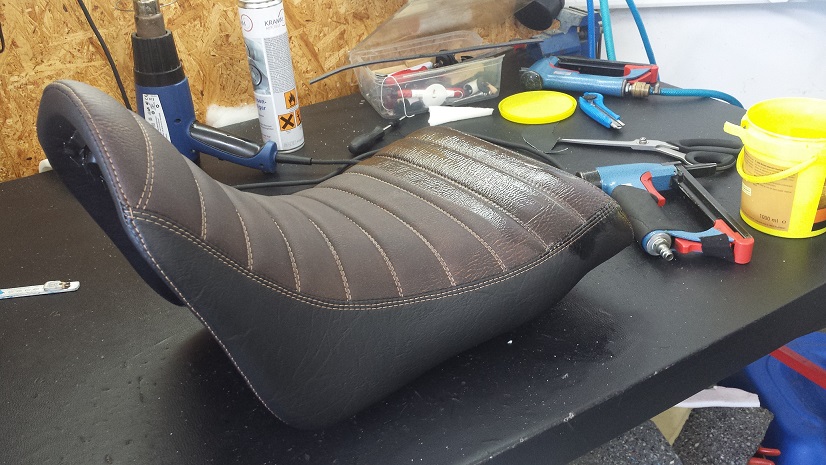

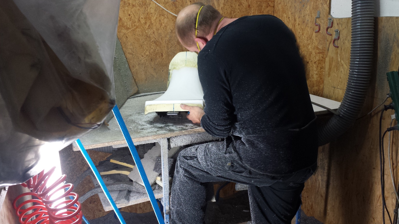

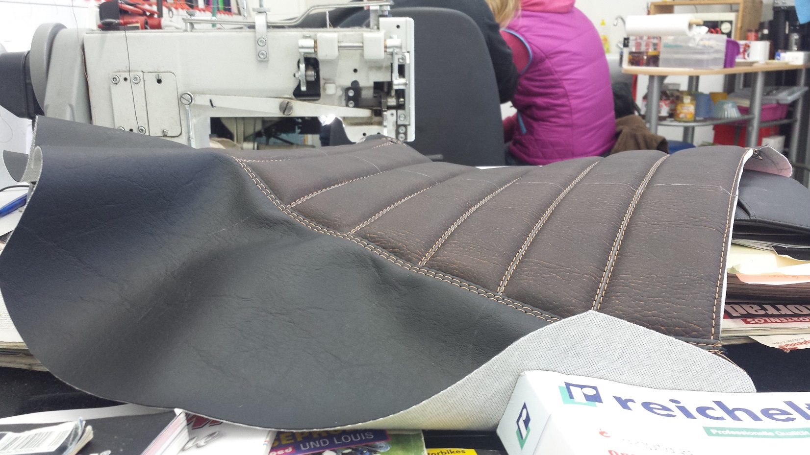

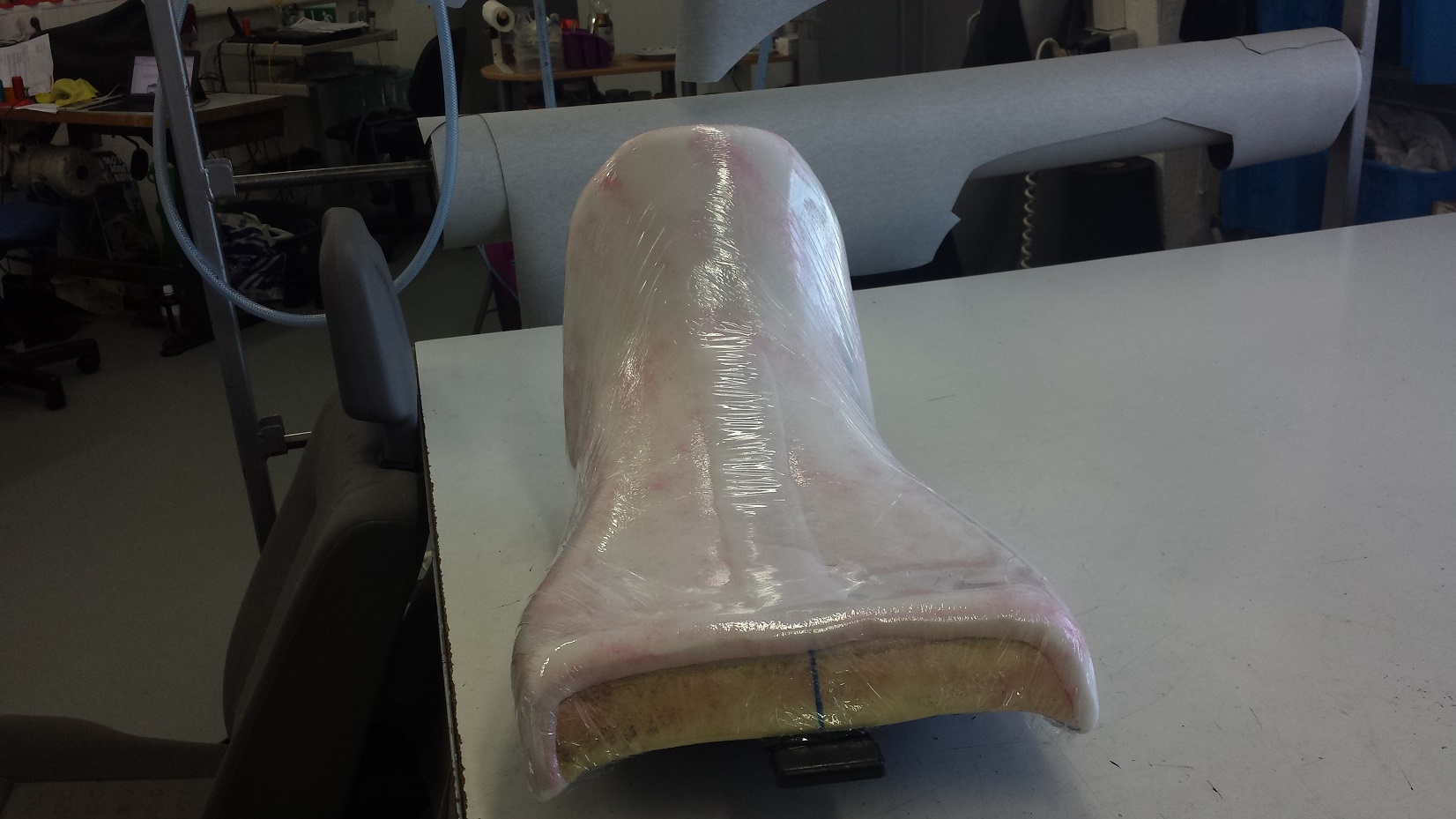

In erster Linie wurde erstmal dieser spanische Shad Schaumstoffschrott abgesaebelt.
Dieser ist einfach zu weich für Menschen wie mich mit 95kg.
Heisst: Man sitzt ständig auf der Schale und hat dann schnell Schmerzen.Gel ist auch Schrott und kommt mir nicht unter dem Popo.
Es wurden dann in Sandwichbauweise 4 verschiedene Schaumstoffe verarbeitet, wobei der Erste einer mit hoher Viskose ist.
Ein paar mal Probesitzen um den Sitz den Gesäßknochen anzupassen.
Auch darf es für mich vorne nicht zu breit sein, ich möchte ja keine eingeschlafenen Beine haben.
Danach wird der Bezug genäht und dann kommt die Endprobe. Fertig ist die Maus.Also: Sitzbank anpassen mit ordentlichen Material und Bezug = 350€.
Je nach Wunsch beim Bezug geht es ab ca 280€ los.
Sitzbankbezieher.de, da kannst du einen Termin machen. Ich glaube ab Ende Januar ist noch was frei.
Kannst auch gerne nach Soest kommen und dir das live ansehen.
So. Ich war gestern endlich beim Sitzbankmann und muss sagen: Wie immer gewohnte sehr gute Qualität nach knapp sechs Stunden zusehen und der Arsch hat es einem nach der ersten Tour auf dem Rückweg direkt gedankt.
Hier ein paar Bilder.
