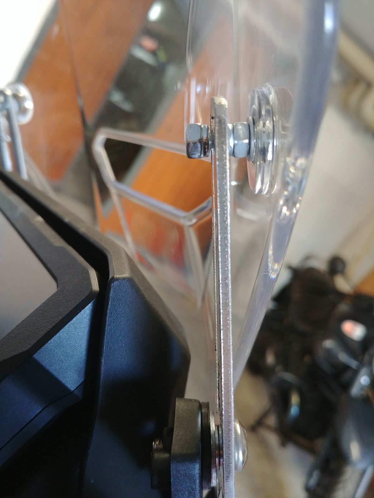

An den oberen zwei Bohrungen der Windschutzscheibe wird jeweils eine M4-Becherschraube mit einer M4-Sicherheitsmutter befestet. Diese wiederum kann dann mit einer weiteren M4-Sicherheitsmutter an der Führung befestigt werden. Hierbei wiederum 1mm Spiel lassen:
Die Unteren zwei Schrauben werden jeweils mit einer normalen mutter und Schraubensicherungsmittel befestigt:
Das Windschild ist in der niedrigsten Position ca. 1,5 cm höher und lässt sich jetzt einfach mit der Hand um ca. 7cm-8cm verstellten, auch während der Fahrt. Durch den Anpressdruck der Führungen wird die Scheibe sehr fest gehalten. Falls sie bsp. im Offroadbetrieb doch rutschen sollte, dann können die oberen Schrauben einfach komplett angezogen werden. Abnutzung der Führung ist nicht zu befürchten, da besonders harter Edelstahl verwendet wird. Höchstens die Schrauben müssen möglichweise irgendwann mal für ein paar Cent erneuert werden.

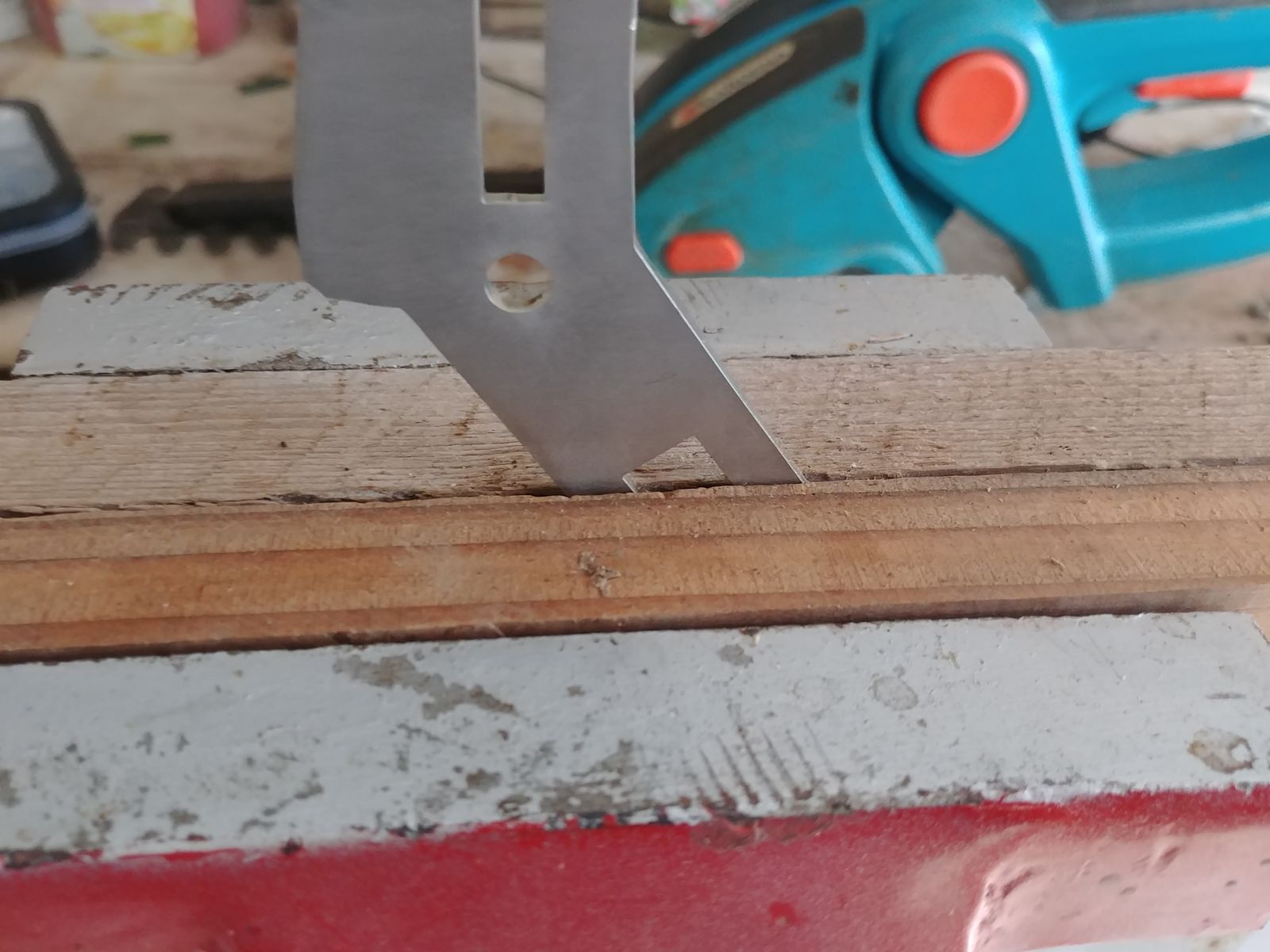

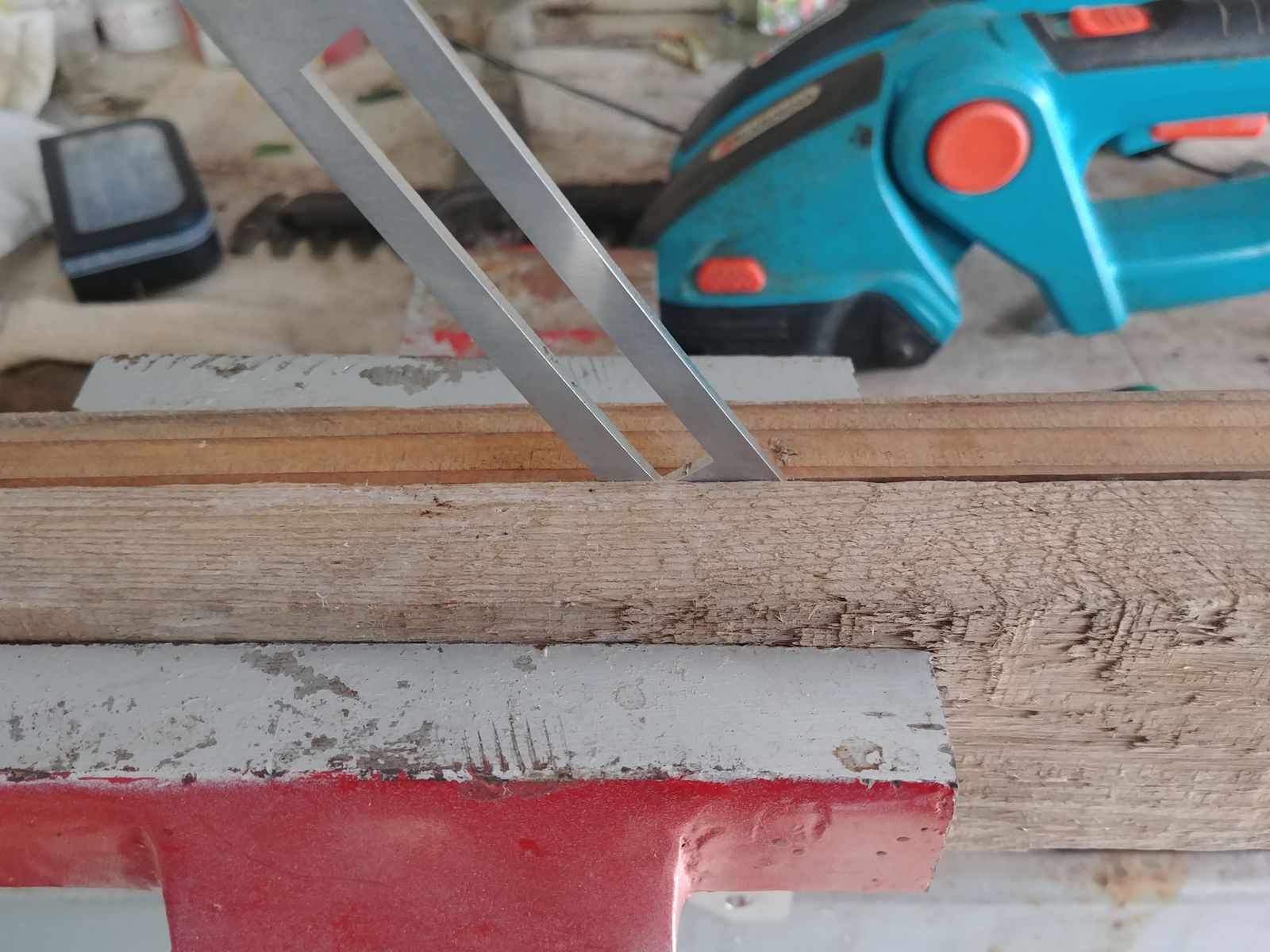

Die Führungsteile müssen nach Augenmaß an das Motorrad angepasst werden, jede natürlich an die passende Seite. Für jede Führung habe ich folgende Biegungen vorgenommen und immer wieder an das Bike gehoben, um zu überprüfen ob die Halterung passt:
An folgenden stellen eingespannt und vorsichtig von Hand gebogen:
1.
2.
3. (mit der Zange!)

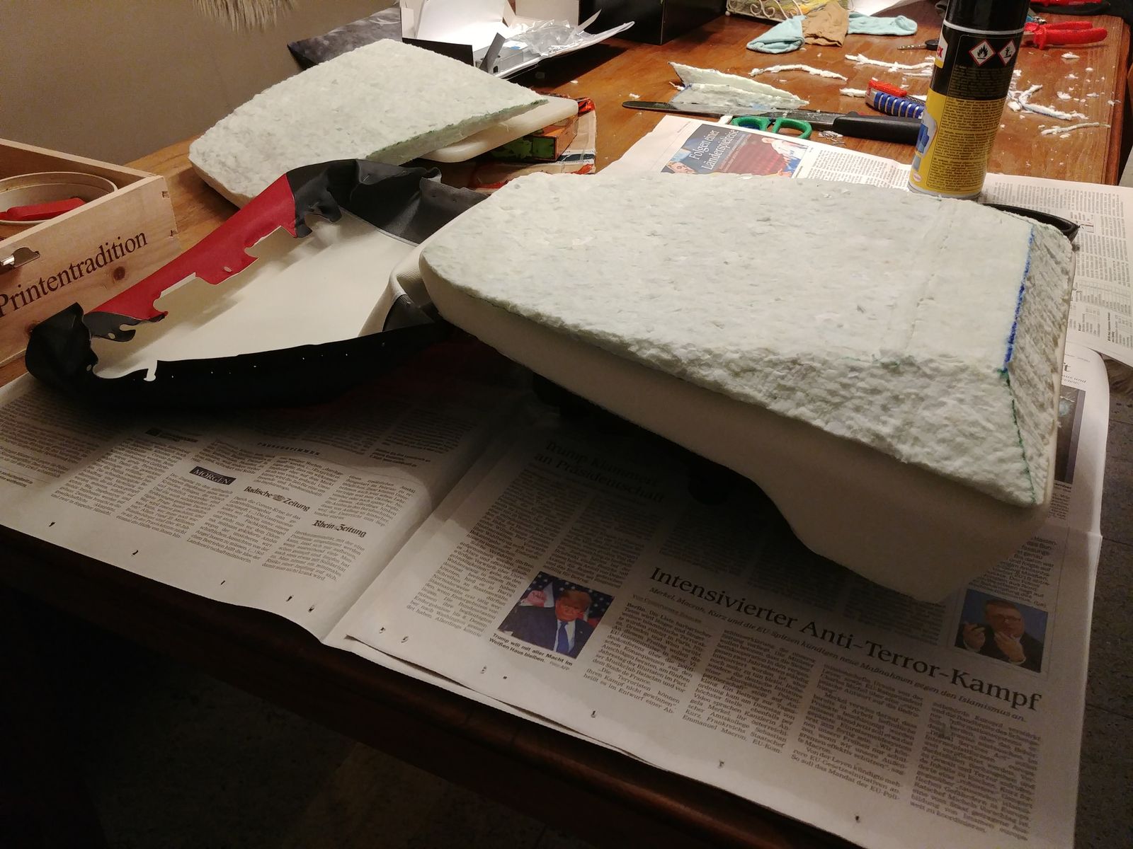

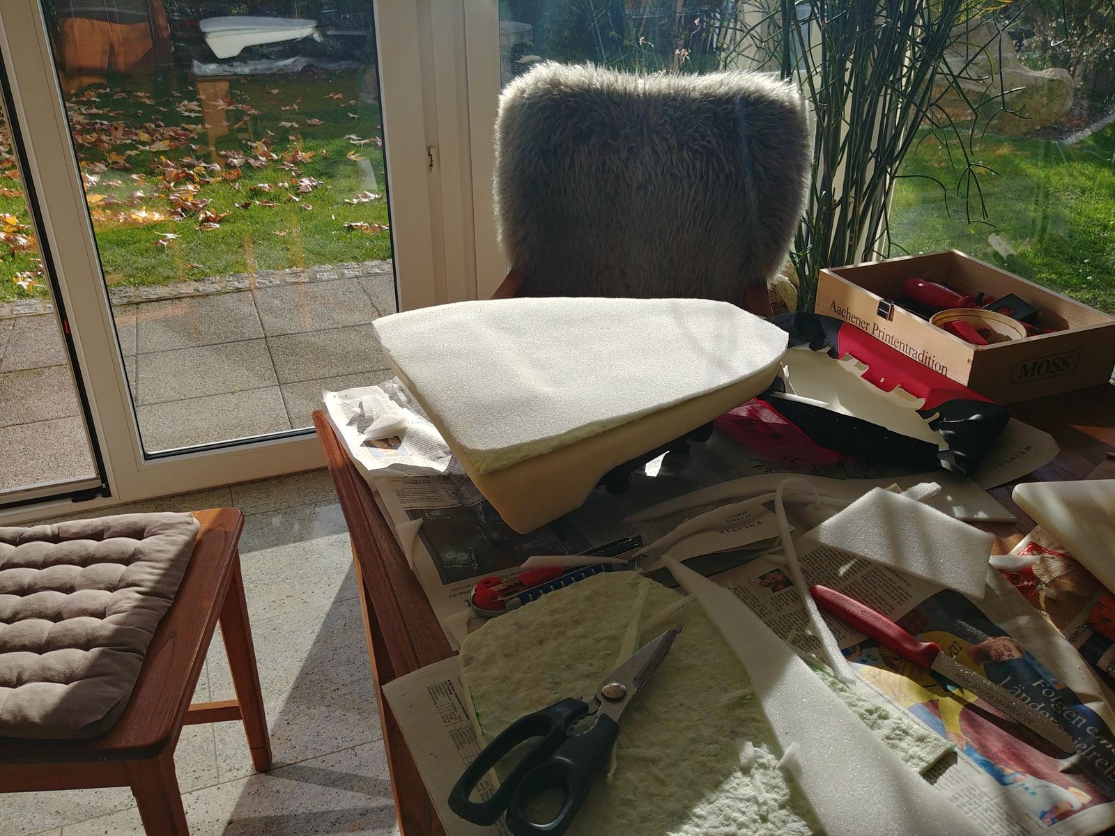

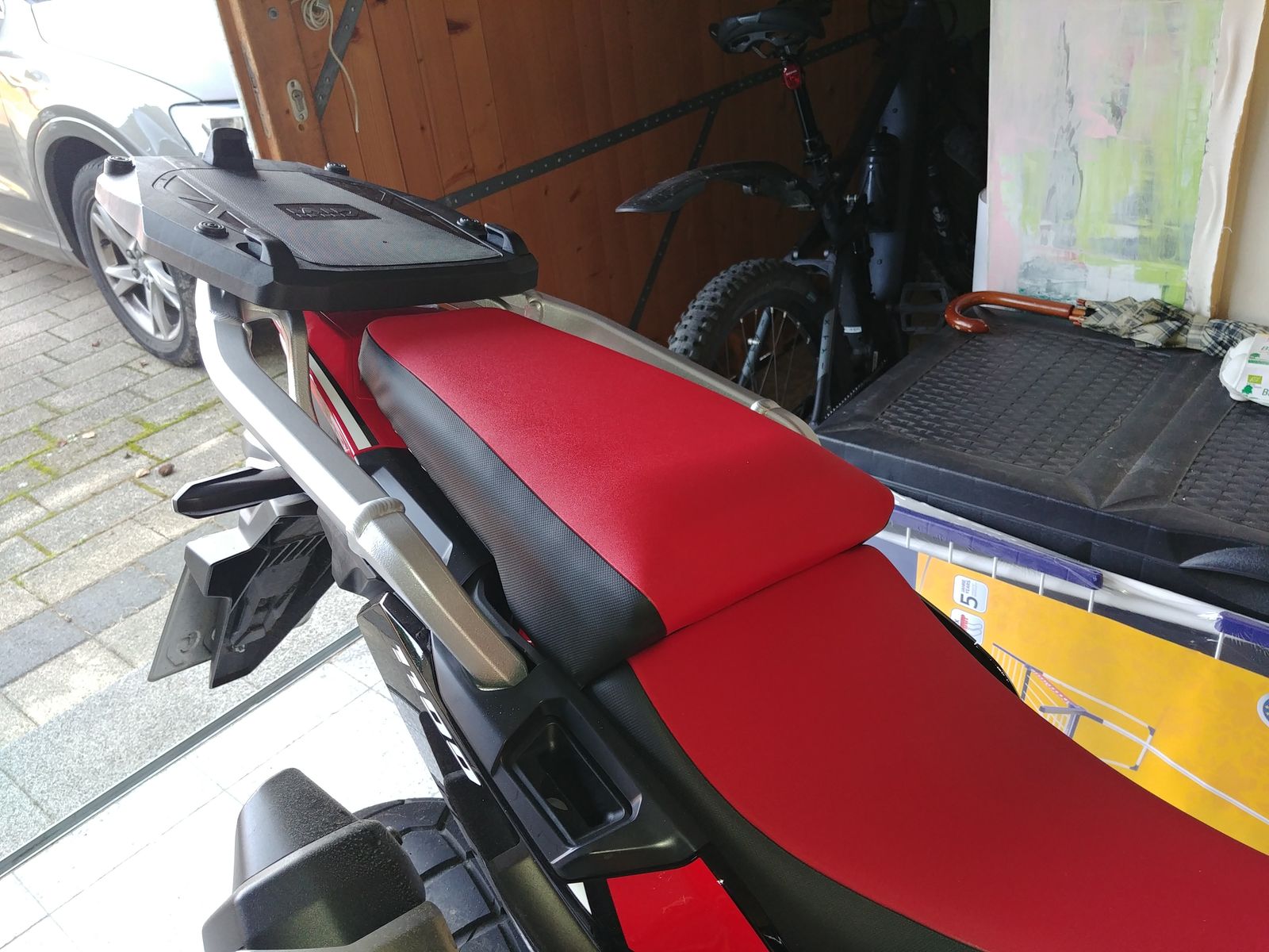

Ich habe die Sozius Sitzbank selber aufgepolstert, so das der Beifahrer besseren Halt im Sitz hat. Mein Vorbild war die Sitzbank von danieleITA und die von der Adventure Sports. Mit dem Ergebnis bin ich sehr zufrieden:
Hier noch Infos und Bilder aus der Fertigung (ca. 8h Arbeitszeit, Kosten ca. 35€):
