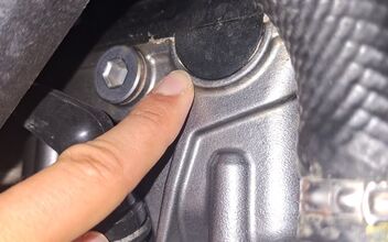

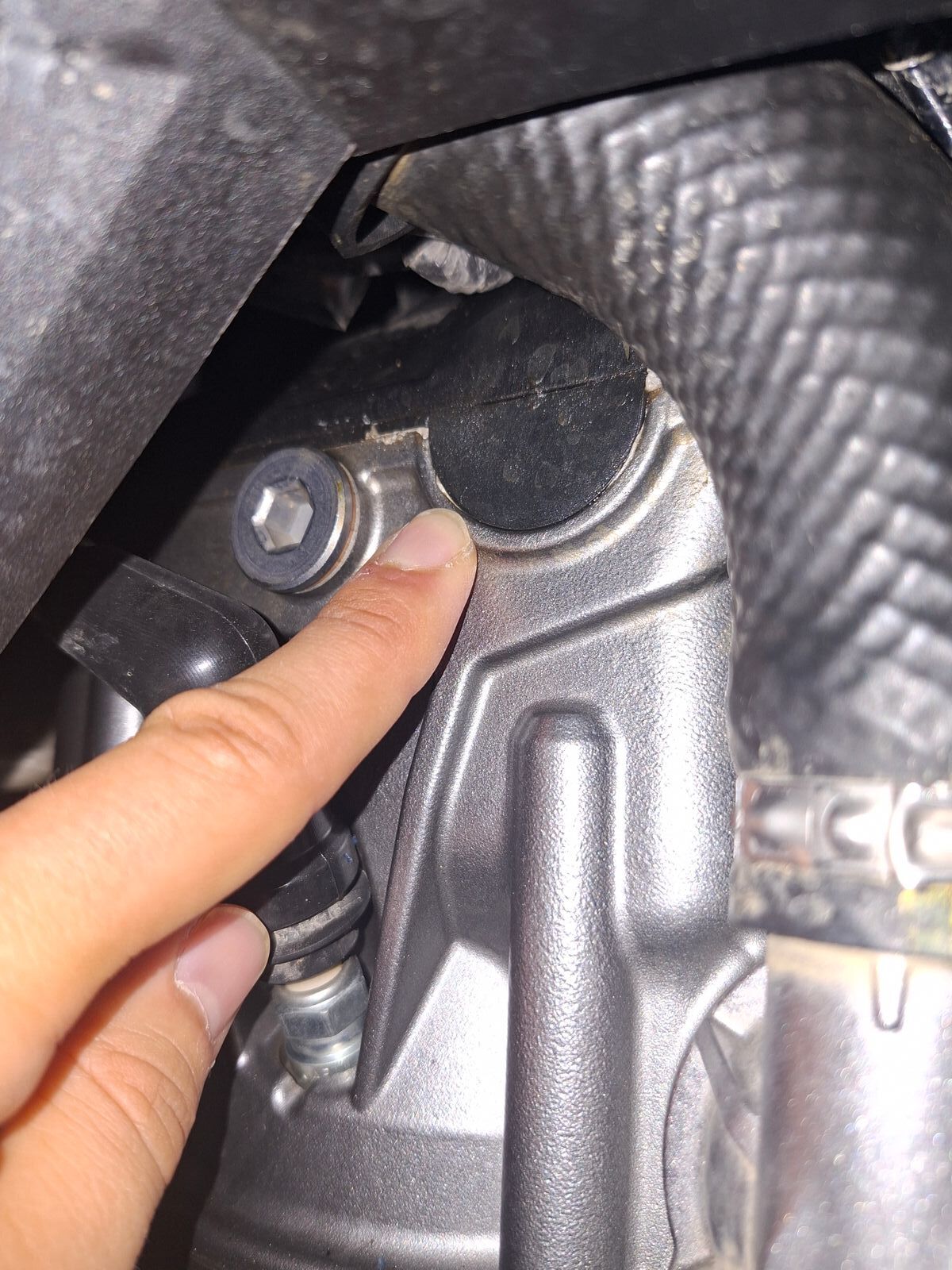

    Also es war so. Am 2. Tag habe ich bei der Mittagspause eine kleine Öllache unter dem Motorrad entdeckt. Am morgen als wir losgefahren sind, war zu 100% keine Öllache unter dem Motorrad. Anschließend habe ich genauer nachgesehen und gefühlt der halbe Motorblock hatte Öl abbekommen bis zum Zylinderkopfdeckel hoch. Besonders unter dem Motor und auch bis ans Federbein. Wir sind danach in der Italienischen Schweiz direkt zu einem Hondahändler gefahren. Diese konnte zum Glück Deutsch und hat es genauer angeschaut und war sich ganz sicher, dass es der Zylinderkopfdeckel ist. Wir haben auch bei laufenden Motor gesehen wie oben beim Halbmond (Siehe Bild) eine Ölspur war.

    Also quasi mit Dichtmasse die Ecken bzw. runden Stellen zusätzlich mit Dichtmasse abdichten? Kommt die Dichtmasse dann an die Dichtung oder neben die Dichtung?

    seid meiner letzten Alpentour ist die Zylinderkopfdeckeldichtung undicht.
    Das passende Ersatzteil habe ich schon auf Bikeparts gefunden (Nummer 4): https://bike-parts-honda.de
    Ich habe mich dazu entschlossen das Teil selbst zu wechseln und gleich die Ventilspielkontrolle mit zu machen. Auch wenn ich erst 36.000km drauf habe. Wenn ich schon das halbe Motorrad demontiere...
    Gibt es von euch noch Tipps, was ich gleich mit warten/wechseln soll? Brauche ich bis auf die Dichtung noch andere Teile die ich gleich mitbestellen kann?
