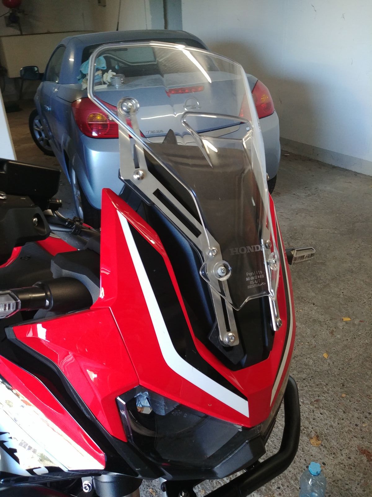

Schöne Arbeit, gefällt
Hätte Angst, dass die Schienen vom Winddruck verbiegen, aber der Batzen ist ja auch ähnlich gebaut und scheint zu halten..
Bisher haben Sie sich bis 120 km/h kein Stück verbogen. Falls das doch passieren sollte, werde ich euch informieren.

Montieren der Windschutzscheibe
An den oberen zwei Bohrungen der Windschutzscheibe wird jeweils eine M4-Becherschraube mit einer M4-Sicherheitsmutter befestet. Diese wiederum kann dann mit einer weiteren M4-Sicherheitsmutter an der Führung befestigt werden. Hierbei wiederum 1mm Spiel lassen:
Die Unteren zwei Schrauben werden jeweils mit einer normalen mutter und Schraubensicherungsmittel befestigt:
Fertig:
Hi,
ich habe mir eine Windschutzverstellung selber gebaut (Kosten ca. 60€). Hierzu habe ich mir zwei Edelstahlschienen lasern lassen:
Externer Inhalt youtu.beInhalte von externen Seiten werden ohne Ihre Zustimmung nicht automatisch geladen und angezeigt.Durch die Aktivierung der externen Inhalte erklären Sie sich damit einverstanden, dass personenbezogene Daten an Drittplattformen übermittelt werden. Mehr Informationen dazu haben wir in unserer Datenschutzerklärung zur Verfügung gestellt.Das Windschild ist in der niedrigsten Position ca. 1,5 cm höher und lässt sich jetzt einfach mit der Hand um ca. 7cm-8cm verstellten, auch während der Fahrt. Durch den Anpressdruck der Führungen wird die Scheibe sehr fest gehalten. Falls sie bsp. im Offroadbetrieb doch rutschen sollte, dann können die oberen Schrauben einfach komplett angezogen werden. Abnutzung der Führung ist nicht zu befürchten, da besonders harter Edelstahl verwendet wird. Höchstens die Schrauben müssen möglichweise irgendwann mal für ein paar Cent erneuert werden.
