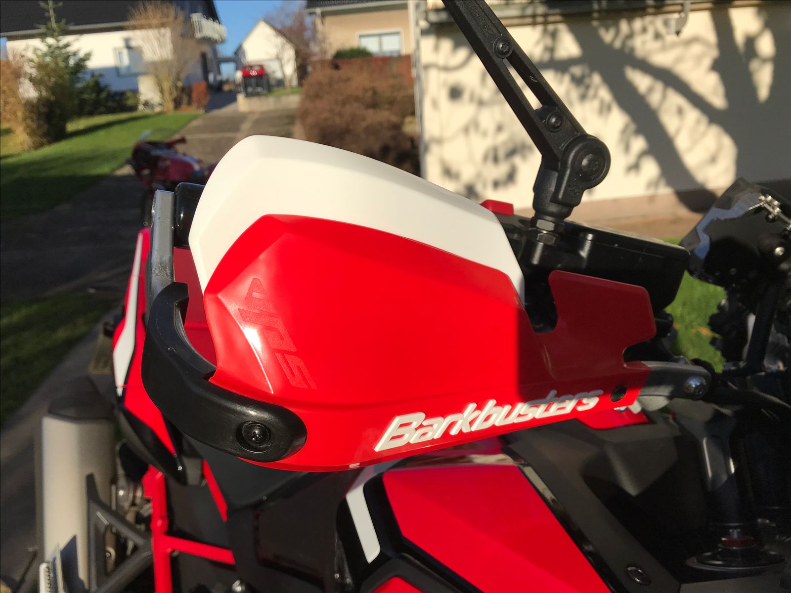

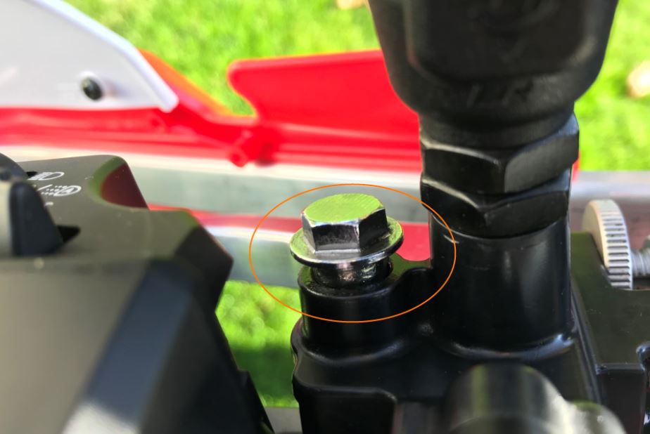

    Habe heute die Barkbuster mit den VPS-Schalen montiert, nachdem ich bei einem Endurotraining die "Qualität" der Original-Protektoren kennengelernt habe:
    Montage problemlos und die Optik gefällt mir auch gut (die Farbabweichung nehme ich mal in Kauf...):
    Ich bin allerdings leider Perfektionist: Durch den Entfall der Schalen entsteht bei den Schrauben ein unschöner Abstand zwischen Kopf und Armatur:
    Bevor ich an die Drehbank gehe: Weiss jemand ob die Schrauben von einem anderen Modell passen?
    Vielen Dank!

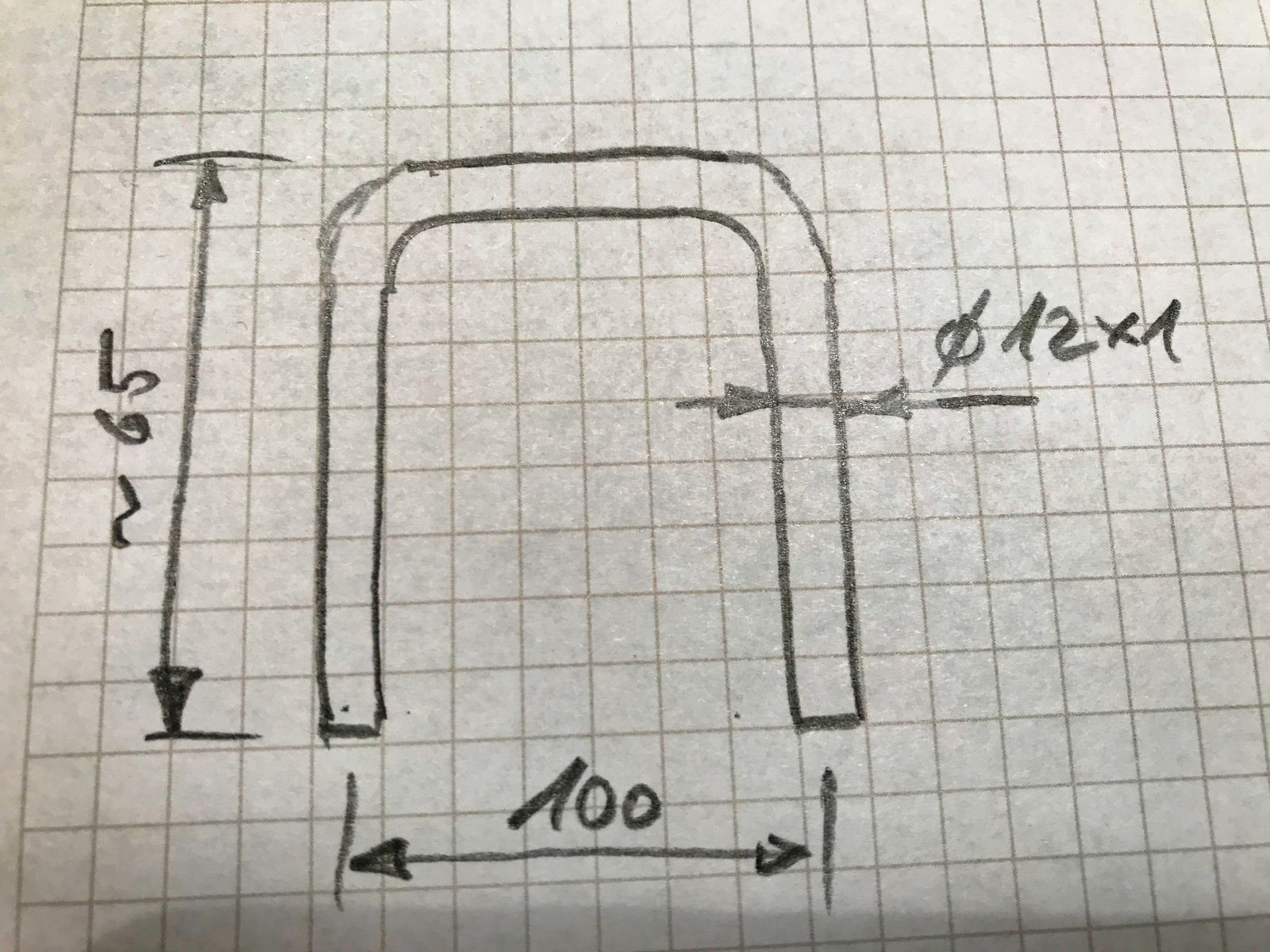

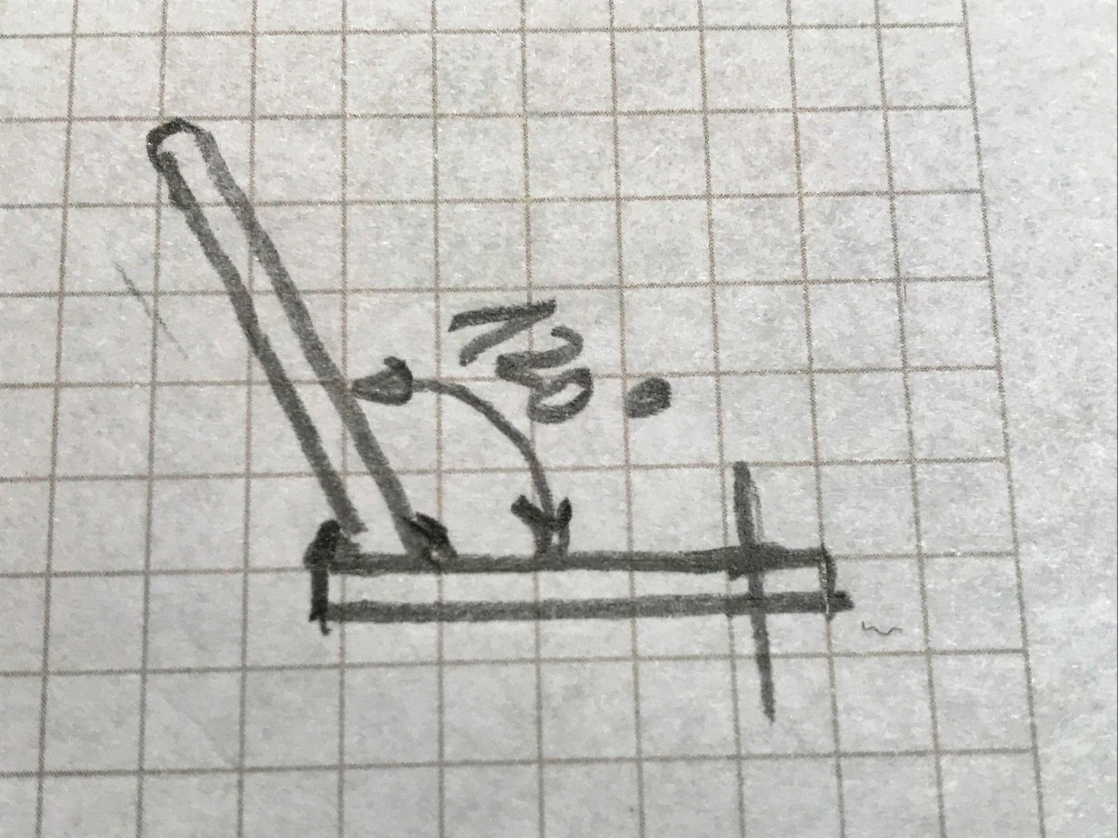

    Es handelt sich um dünnwandiges Edelstahlrohr mit 1mm Wanddicke. Wir haben bei uns in der Firma eine Rohrbiegemaschine, sonst bekommt man die Radien kaum ohne Knicke hin.
    Die unteren Flachstähle habe ich selbst bearbeitet (gebohrt und gefeilt) und dann von unseren Schweißern per WIG anschweißen lassen.
    Vorher habe ich mir mit Schweissdraht ein Modell gebogen um die Maße zu ermitteln.

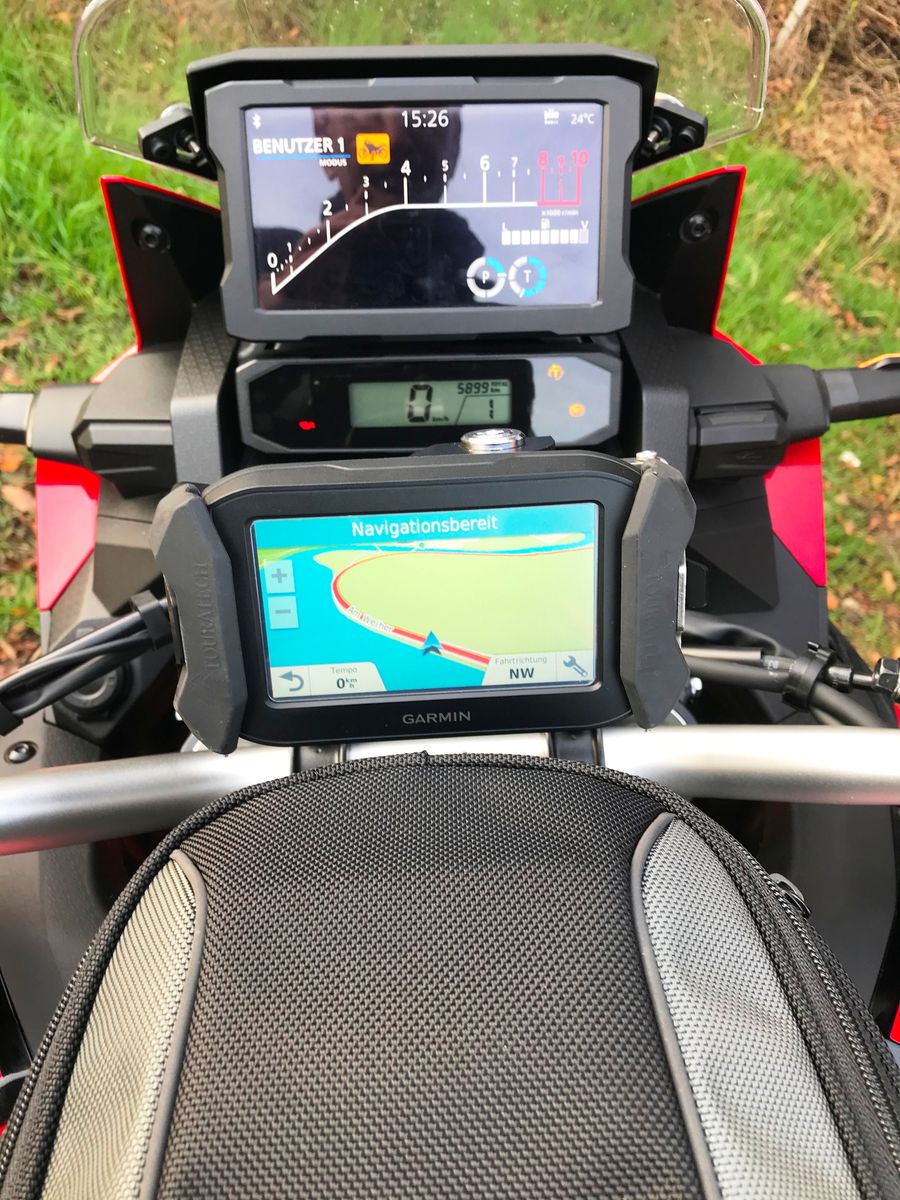

    Die Garmin-Lösung beinhaltet ein Netzteil. Das habe ich unter der Verkleidung montiert. Spannungsversorgung ist geschaltetes Plus, ich habe einen Abzweig zur Steckdose gelegt. Somit Ein/Aus kombiniert mit dem Zündschloss.

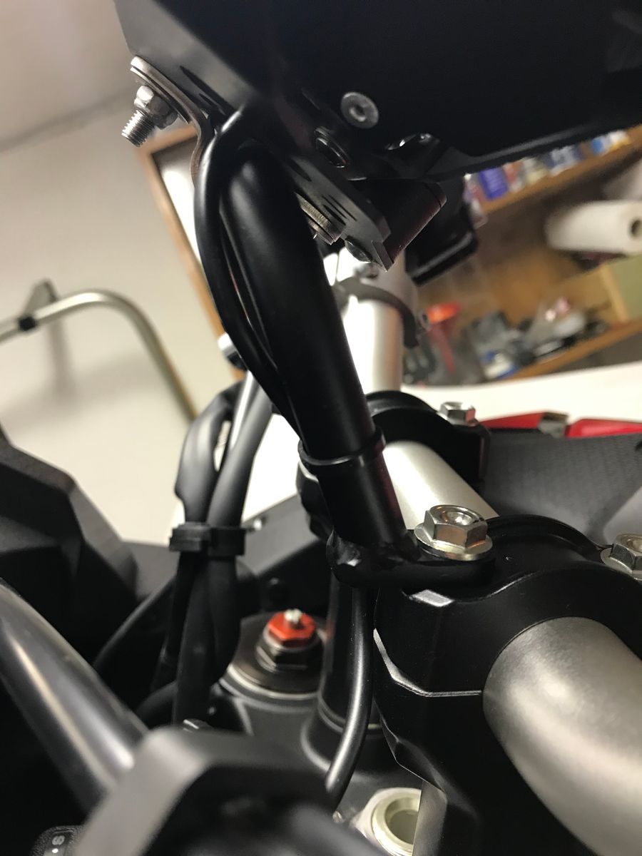

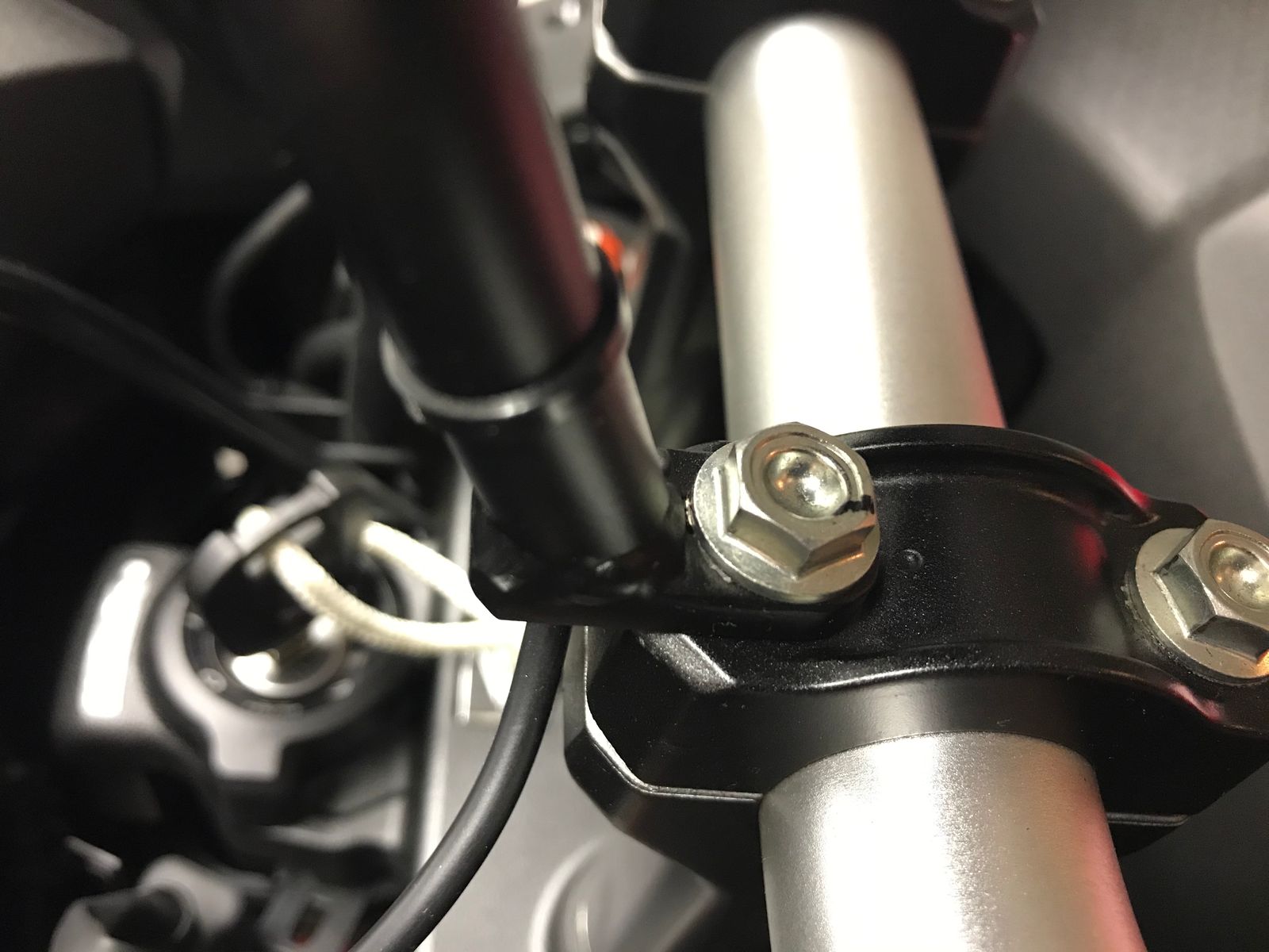

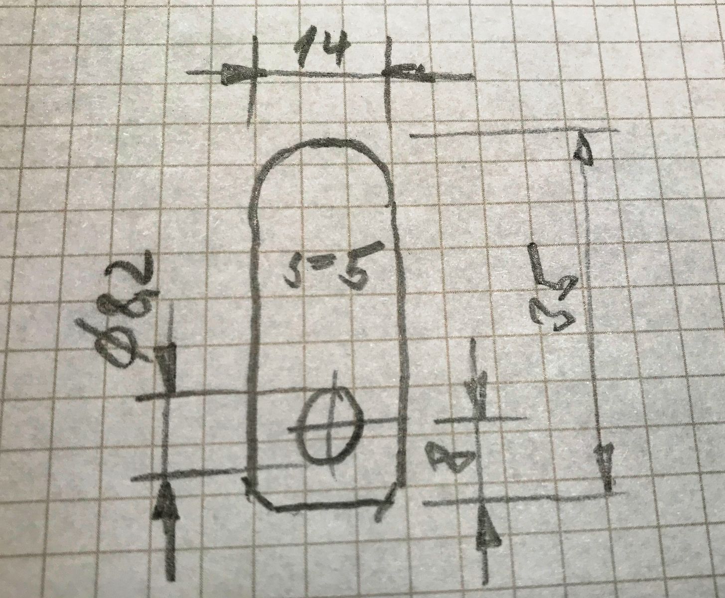

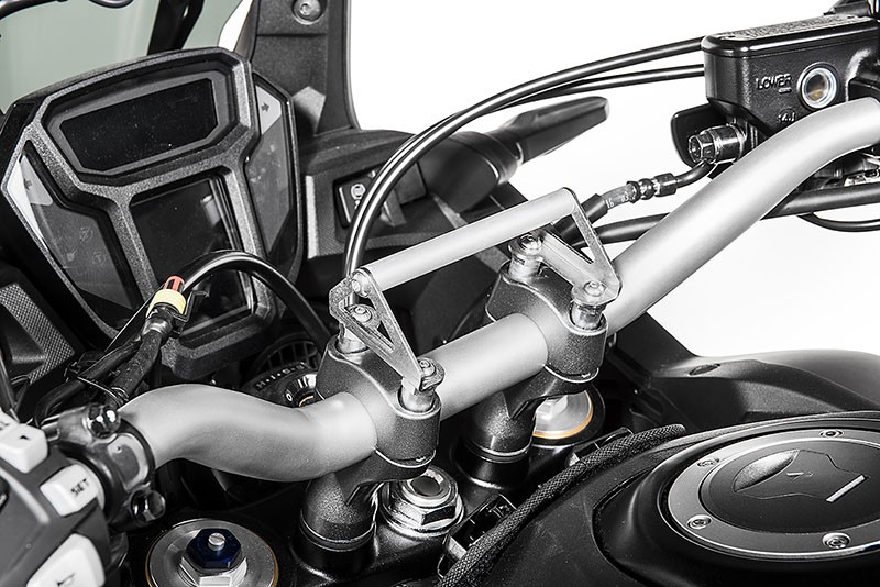

    ich hatte das gleiche Problem mit einer Halterung für mein ZUMO 396 mit Touratech-Halterung für meine 2020er AT. Oberhalb des Displays war für mich keine Option auf Grund der kurzen Scheibe.
    Zunächst habe ich den Halter von Touratech auf den Lenkerhaltern montiert (Foto von Touratech zeigt die 1000er):

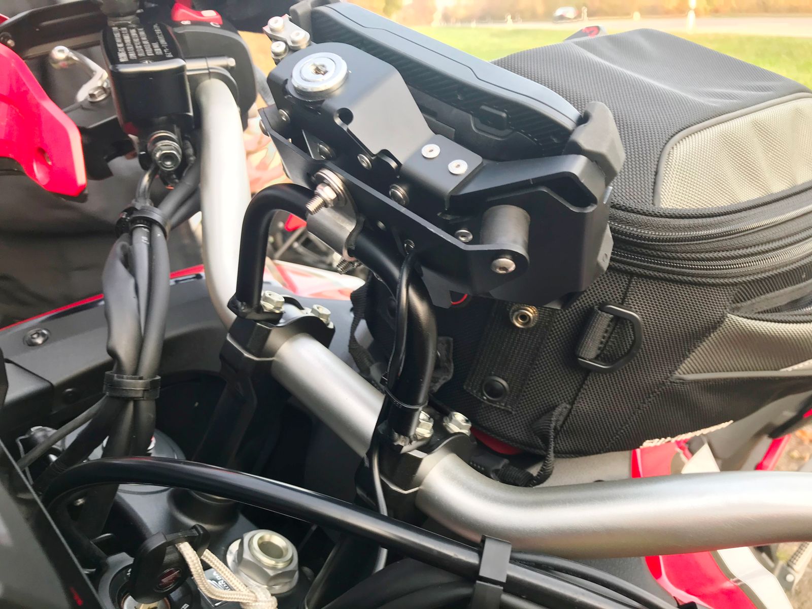

    Eigentlich gut und stabil, allerdings nicht passend wenn man einen Tankrucksack verbauen will wie ich. Da ich ebenfalls nichts passendes gefunden habe, habe ich mir selbst einen Halter aus Präzirohr 12 x1 und zwei Flachstählen gebaut. Befestigung mit den vorderen Schrauben der Lenkerböcke; die Mindesteinschraubtiefe der Originalschrauben passt noch.
    Das passt und auch der Blick auf alle 3 Displays (früher brauchte sowas kein Mensch....) ist einwandfrei:
    Übrigens ist mein Touratech-Halter jetzt übrig. Passt an der CRF 1000 und 1100.
