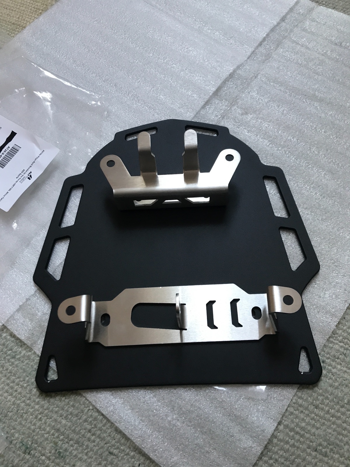

Hallo, hab’s hier gekauft https://www.altrider.eu/
Es müssen beim Einbau die Gummis vom Soziussitz umgebaut werden. Neu kosten die Gummis pro Stück ca. 5€

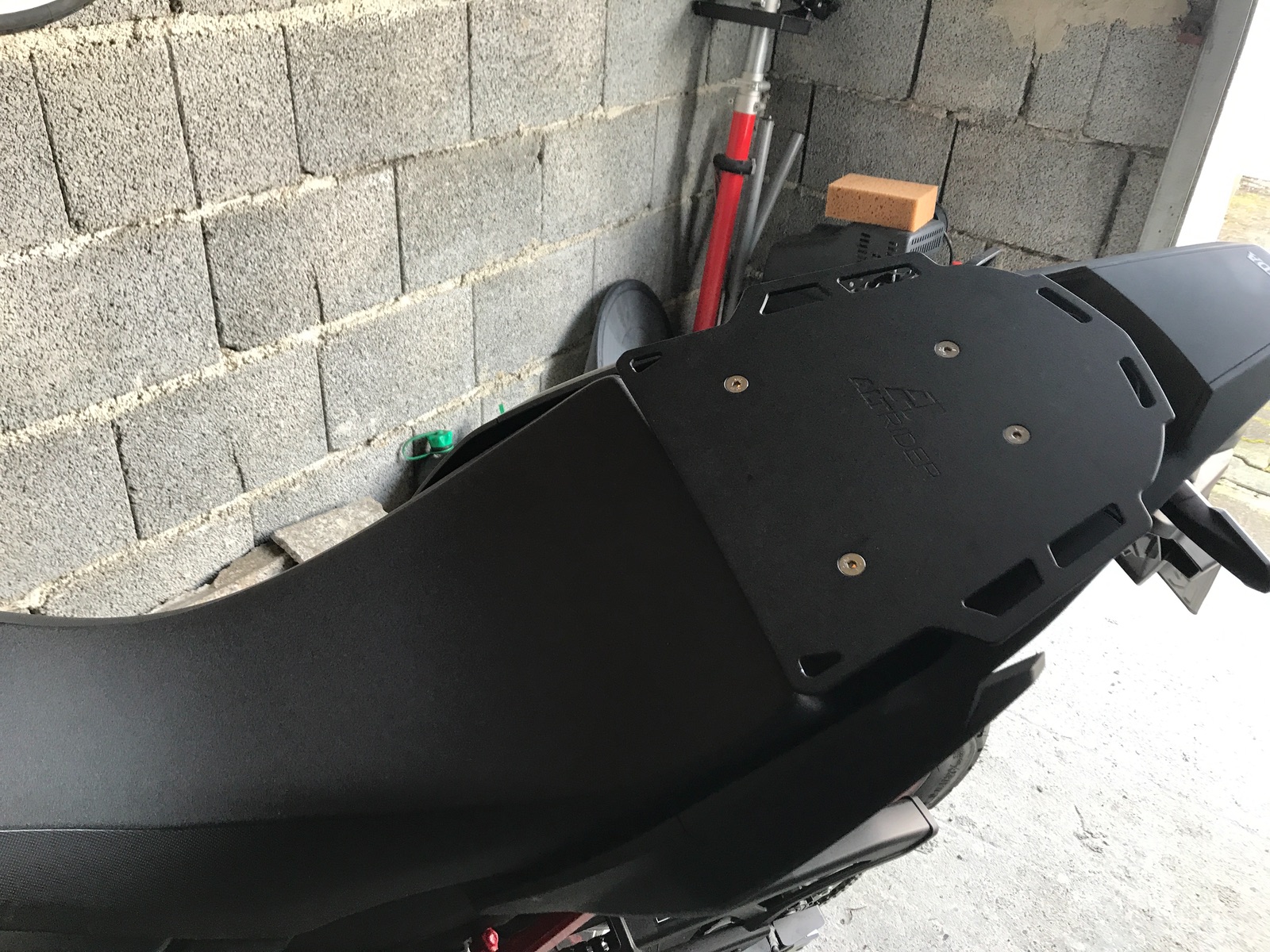

Ja ...schön ist was anderes, hält aber bombenfest!!!...und wenn man das ganze Gestänge nicht mag,,, ne gute Alternative, find ich
Gruß Capjones

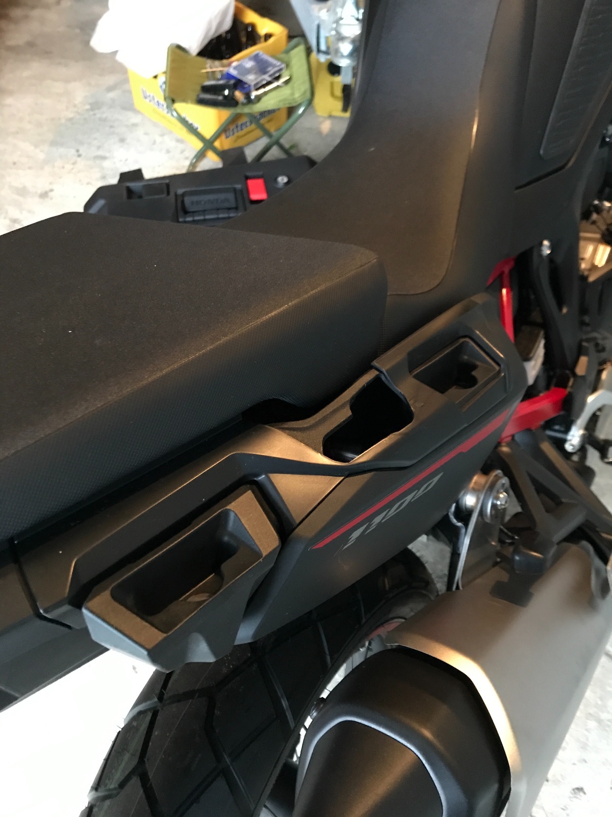

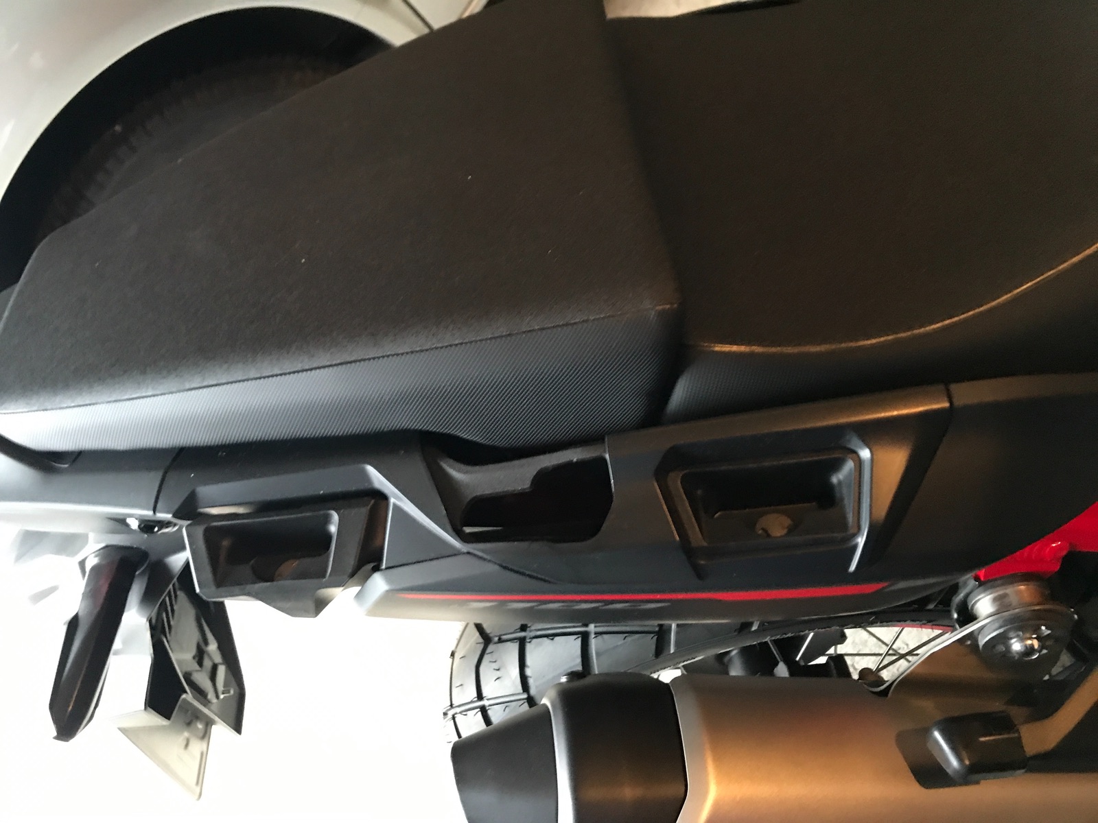

Die äußern stören mich nicht, aber das Loch in der Mitte schon, hab mir schon biegsamen Kunstoff besorgt den man heiß verformen kann, mal sehen ob ich daraus zumindest für die mittleren Löcher ne Abdeckung basteln kann.

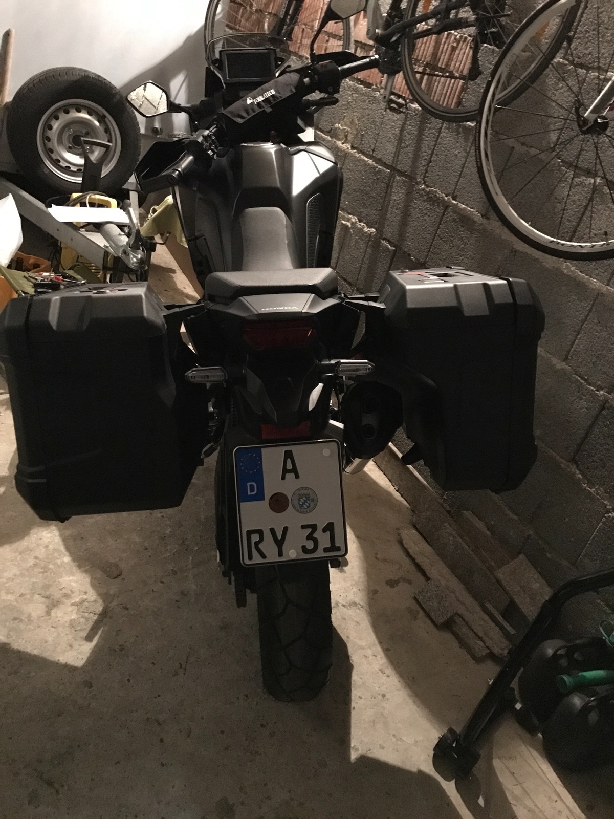

Hallo Thomas, ich die Breite gemessen bei eingehängten Koffern, 98,8-99,0 cm. Ich habe die org. Halter verbaut, ohne Gepäckbrücke. Dies funktioniert, wenn man an der Vorderen Befestigung (da wo normalerweise die Gepäckbrücke verschraubt wird) jeweils eine Distanzhülse setzt. Dann passt es.

Hy, den Gepäckträger muss man nicht verbauen um die Koffer zu nutzen, zwei Distanzbolzen an den vorderen Bohrungen und gut ist… hab’s bei meiner so gemacht, sitzt passt wackelt und hat Luft… alles bestens

Laut Honda haben die 30 und 40 Literkoffer eine Gesamtbreite von unter 100 cm; Werde morgen mal nachmessen, aber ganz schön fett die Dinger, hab’s zufällig heute mal dran gebaut, Gruß Capjones
