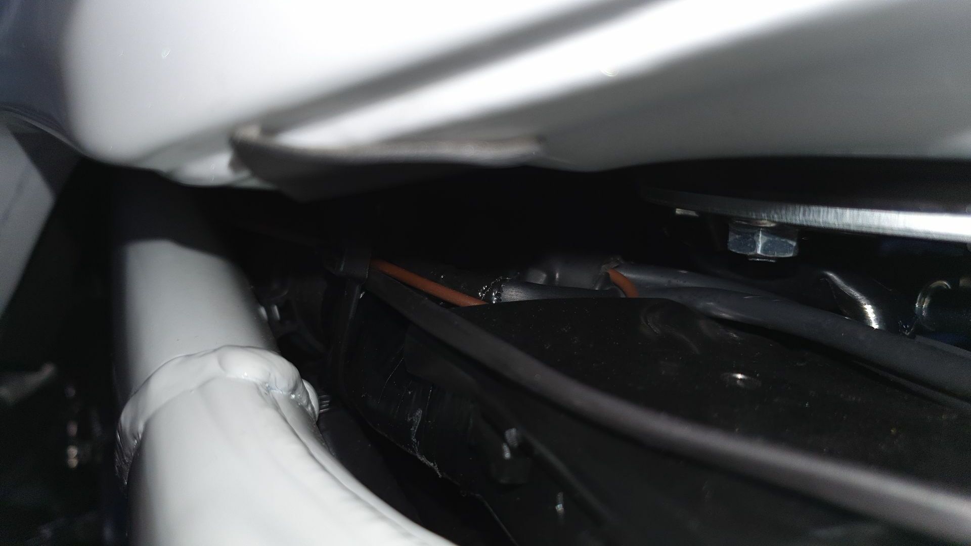

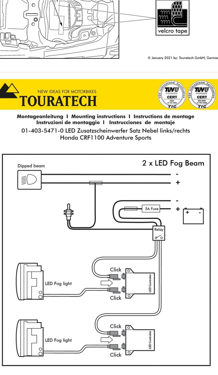

Warum willst du an das Relais unter dem Tank, Dirk?
Wenn du "nur" die Ansteuerung des Relais ändern willst (also den Touratech Schalter durch +12 V des CRF1100L NSW-Steckers ersetzen willst), kannst du doch bestimmt auch das Kabel am TT Schalter abschneiden und dann bis zum CRF1100L NSW-Stecker verlängern. Der TT Schalter sitzt doch bestimmt leicht zugänglich am Lenker, oder?
EDIT: natürlich aufpassen, dass du das Kabel zum Relais verlängerst und nicht das Kabel, das von der Batterie kommt.
Hi, ja der Schalter ist am Lenker platziert.
Den würde ich nun - nach euren Erkenntnissen - abschneiden und an einen der beiden Honda-Nebler-Stecker anschließen.
(Vorher wollte ich eigentlich die Nebler einzeln an die jeweiligen Stecker anschließen. Da wusste ich auch noch nicht, dass das Relais dort versteckt ist. Dachte unterm Sitz oder so... Brauche ich ja nun wohl doch nicht mehr so tun.)
Ich hoffe natürlich dass ich kein oben beschriebenes Problem mit der Kontrolleuchte bekommen werde.

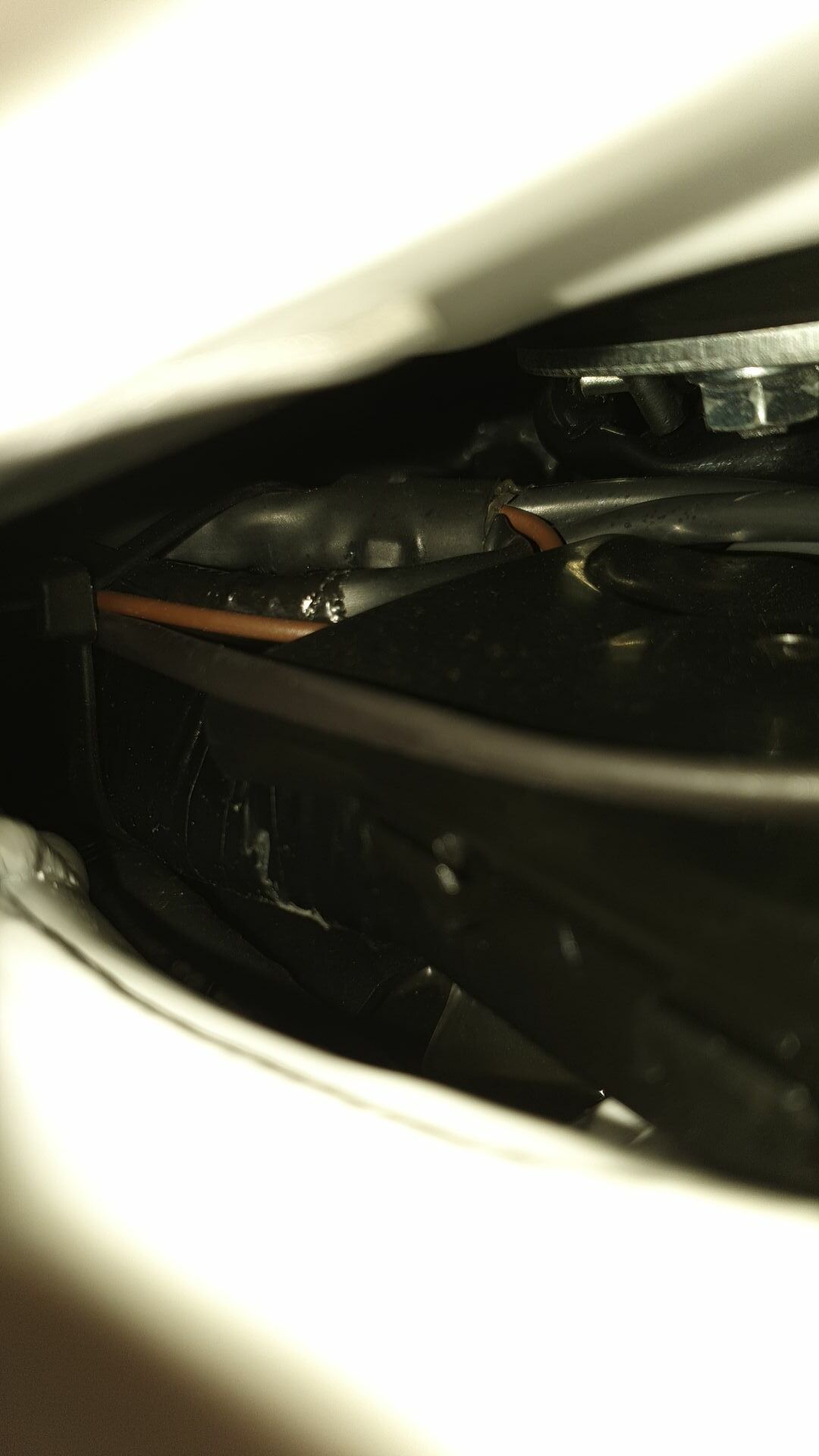

Ich habe heute die Kabelführung von TT überprüft,um genau das Releis zu finden. Ich wollte die 2 Kabel von den Steuergeräten vom Relais abschneiden und links und rechts an die 2 original HondaneblerAnschlüsse verbinden.
Wie gesagt wollte ich das tun.
Das Relais habe ich leider UNTER dem Tank gefunden. Oh man...
Ich will keinen Tank abbauen.
Das wird mir alles zu kompliziert.
Daher komme ich da nicht dran.
Die Idee von MapStef klingt für mich plausibel.
Ich probiere die Morgen o. Mittwoch mal aus.
Ich werde berichten.
Weiss jemand ob die beiden Steuergeräte im Betrieb heiss werden würden? (13 Watt pro Nebler)
Falls nicht könnte ich die ggf.vom hinteren Sitz wegnehmen und woanders hin separat verteilen. Evtl.an die Plastikverkleidung.
Sehr gut. Kannst js erwähnen,dass du für eine Sammelgruppe fragst. Ist offenbar kein Einzelproblem bzw. Einzelfall.
