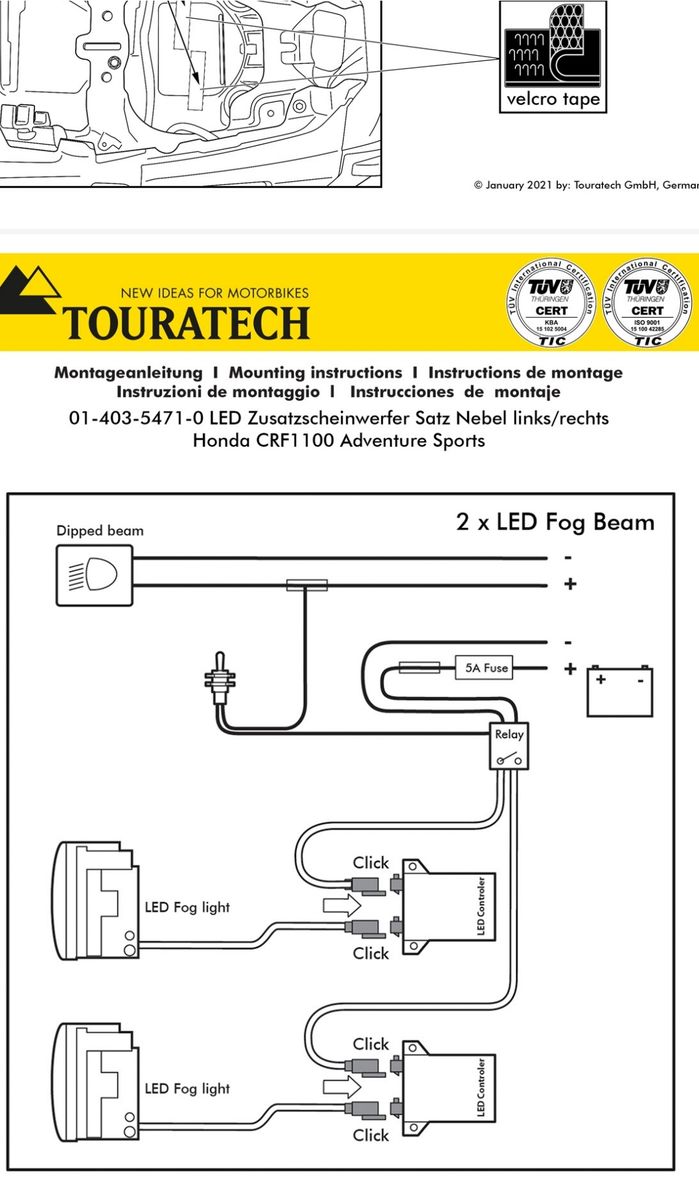

Ja die Anleitung zeigt die Steuergeräte an
TT Nebelscheinwerfer Crf 1100 09_403_5471_0_5e88-3.pdf
Vermute ich brauche die Dinger doch.
Dann muss ich mir überlegen ob ich die Steuergeräte woanders unterbringen kann,damit ich den Platz unterm Sitz frei bekomme.

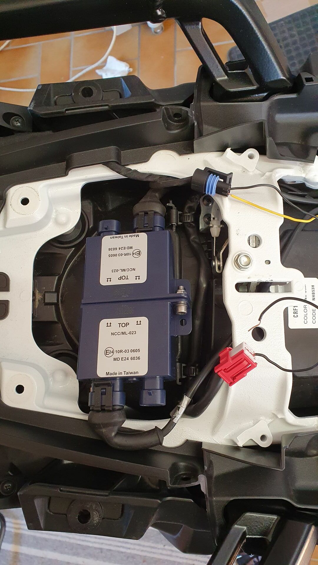

mmh, die Zwischenboxen sind unter der Sitzbank verbaut, daher sind die Kabel der Scheinwerfer auch dahin gezogen worden.
DAS sind die blauen Stecker.
die habe ich einfach verlängert und nach vorne an die originalen Stecker unter der Verkleidung gehängt.

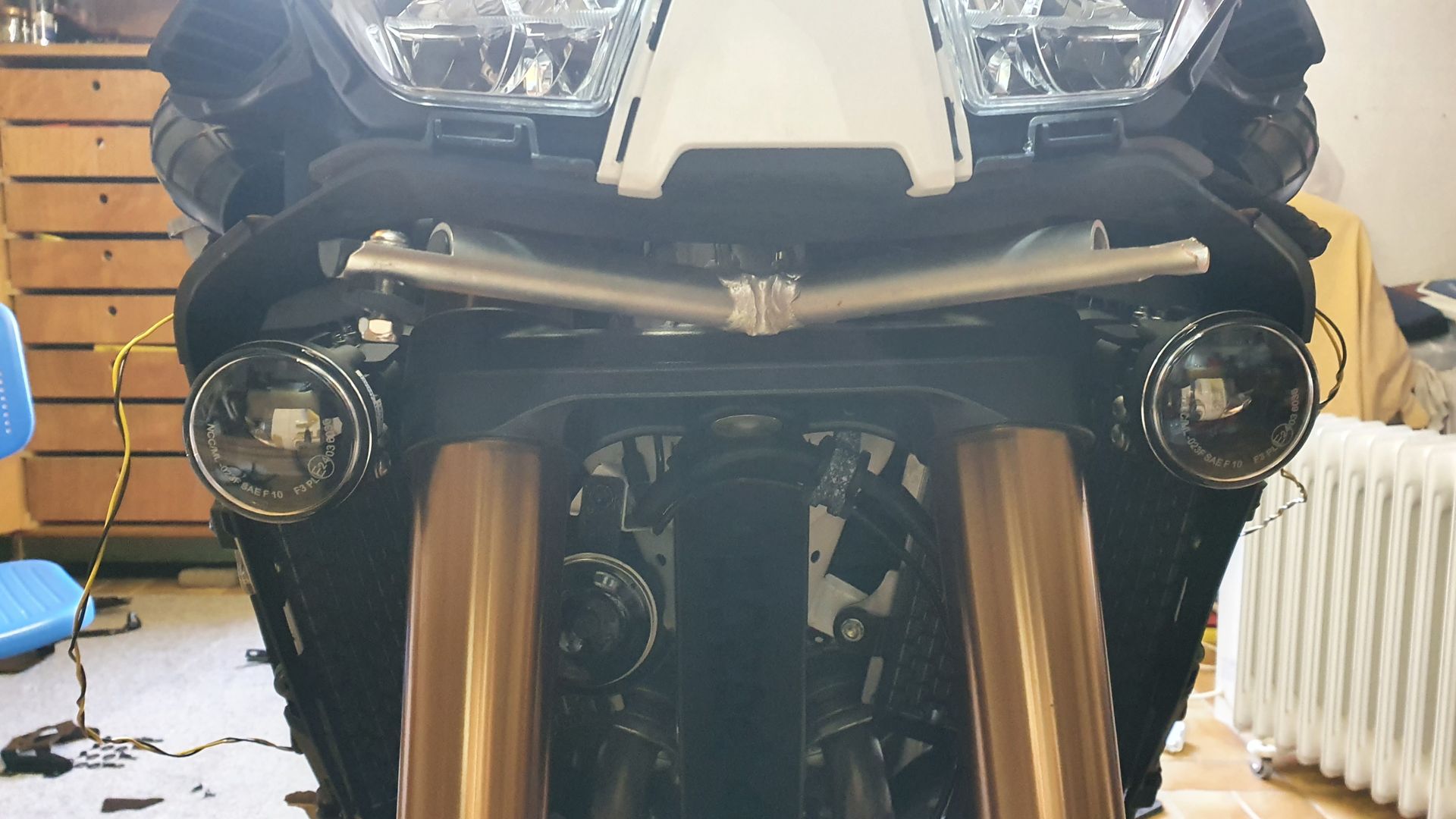

Damit man sieht ob es überhaupt klappt halt...
Hier mal ein kurzes Video davon :

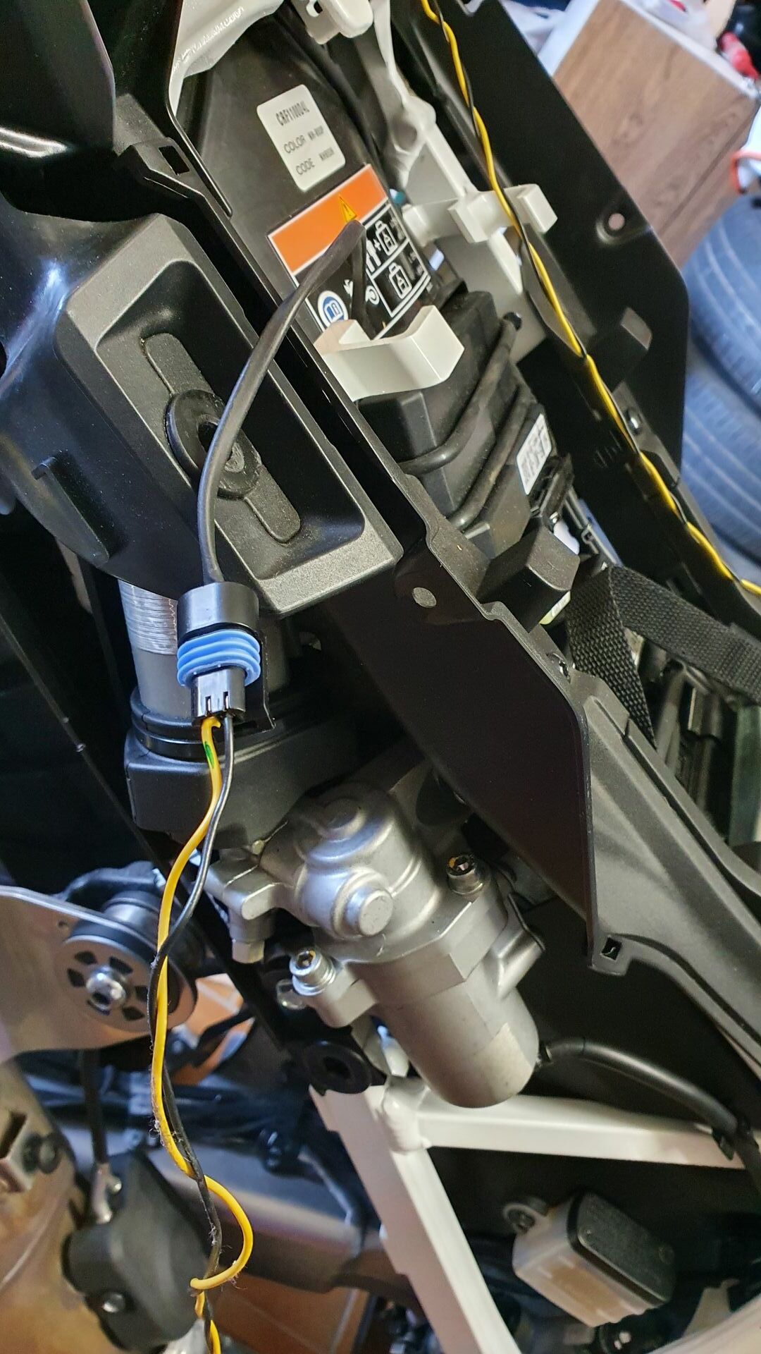

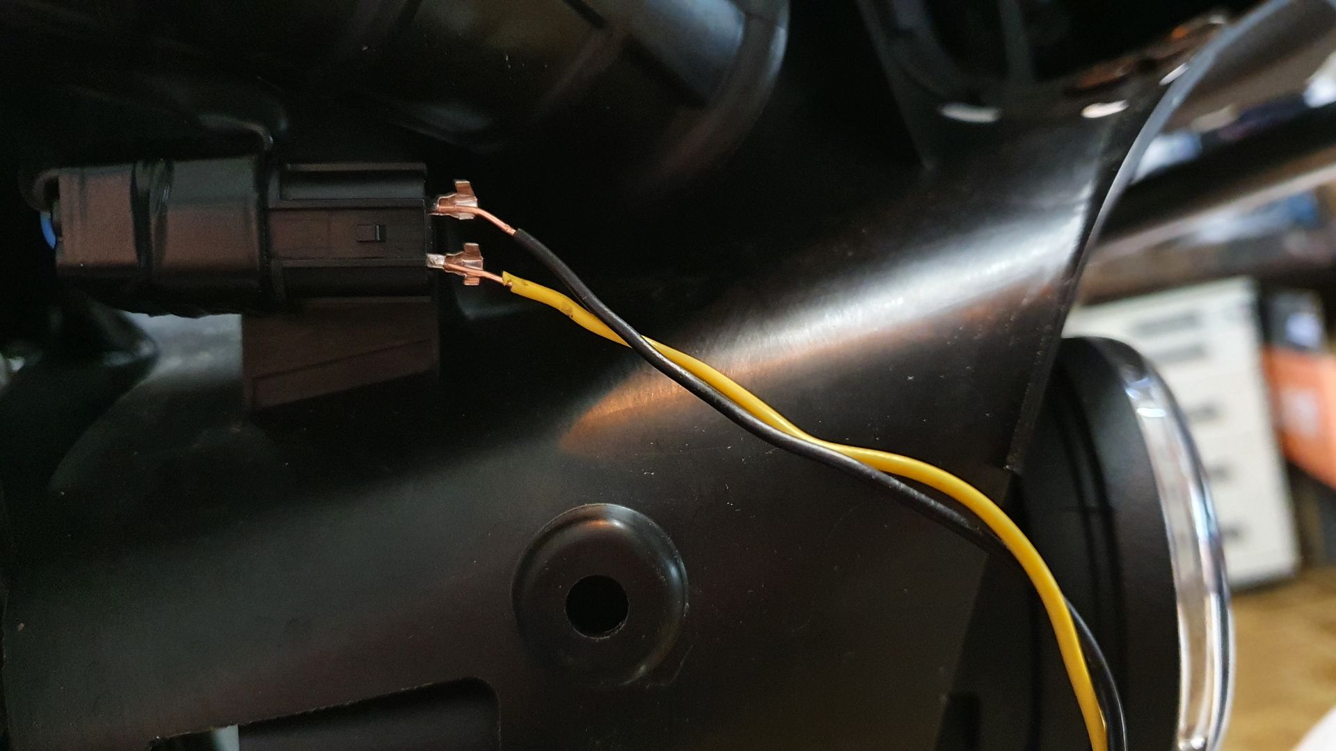

Bild 1 und 2 gehören zusammen, der "blaue" Stecker ist das Ende,was von einem Scheinwerfer kommt (linker).
Da ist nichts dazwischen. Ich habe quasi das Scheinwerferkabel verlängert.
Wie gesagt, Strom scheint da zu sein,weil beim Zündung einschalten leuchte beide Nebler kurz auf - ca.0,5 Sekunden - und dann bleiben sie aus.
Wenn ich gelb und schwarz tausche, passiert an den Scheinwerfern gar nichts, also scheint die Poling zu stimmen.
