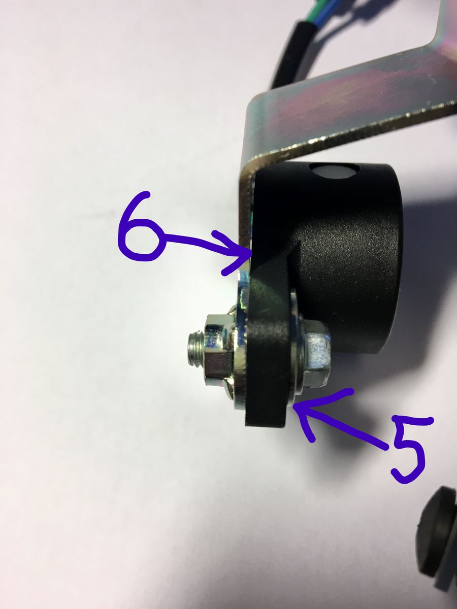

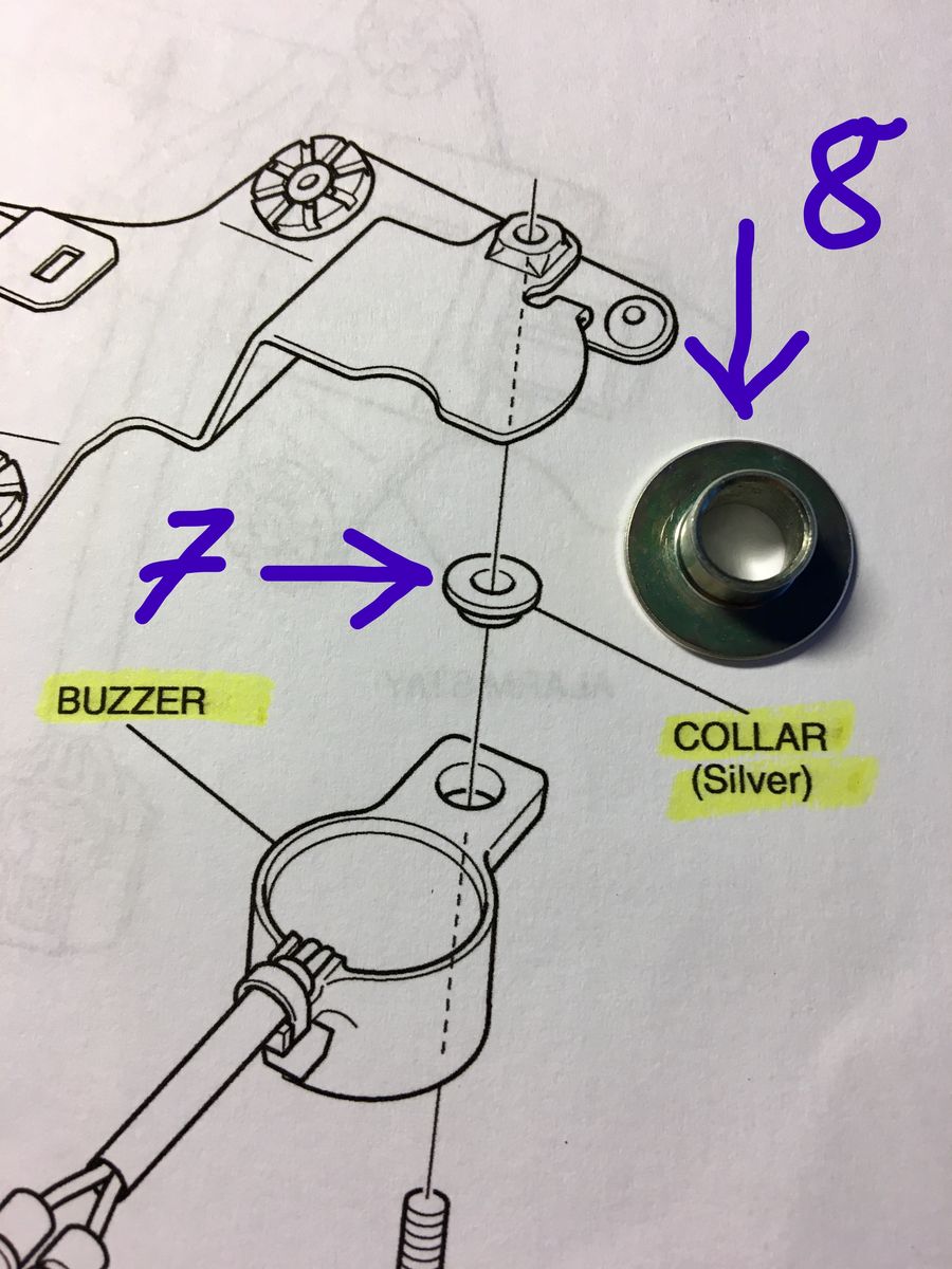

heute brauche ich bitte eure "Schwarmintelligenz". Oder zumindest Erfahrungsberichte von den Mtgliedern, die sich die Original-Honda-Alaramanlage eingebaut haben.
Im Endeffekt habe ich mich entschieden die Original-Honda-Alaramanlage zu kaufen, da es hierfür einen speziellen Kabelbaum gibt und auch ein Anbauset. Mit einem Detail dieses Anbausets habe ich jetzt mein "Problemchen". Es geht um den Anbau des Buzzers mit Hilfe eines Abstandshalters mit integrierter Unterlegscheibe (Collar). Ich würde diesen Collar genau umgekehrt einbauen wie in der Anleitung dargestellt.
Wenn ich die Anleitung richtig interpretiere, so soll der Abstandshalter (1 und 2 in Foto "Honda_Alarm_Laut_Anleitung_01") so eingebaut werden, dass dies zu einem Spalt (4) zwischen dem Buzzer und dem metallenen Haltebügel führt (3: Collar, 4: Spalt in Foto "Honda_Alarm_Laut_Anleitung_02"). Damit wäre der Buzer voll den Vibrationen der ATAS ausgesetzt. Das gefällt mir nicht.
Ich würde den Collar genau umgekehrt einbauen als in der Anleitung dargestellt (7 und 8 in Foto "Honda_Alarm_Besser_03"), so dass der Buzzer fest am Haltebügel anliegt. Also kein Spalt entsteht (6). (5: "Kragen" bzw. "Unterlegscheibe" des Collar und 6: kein Spalt in Foto "Honda_Alarm_Besser_04").
Was meint ihr?
Danke für Eure Meinungen
