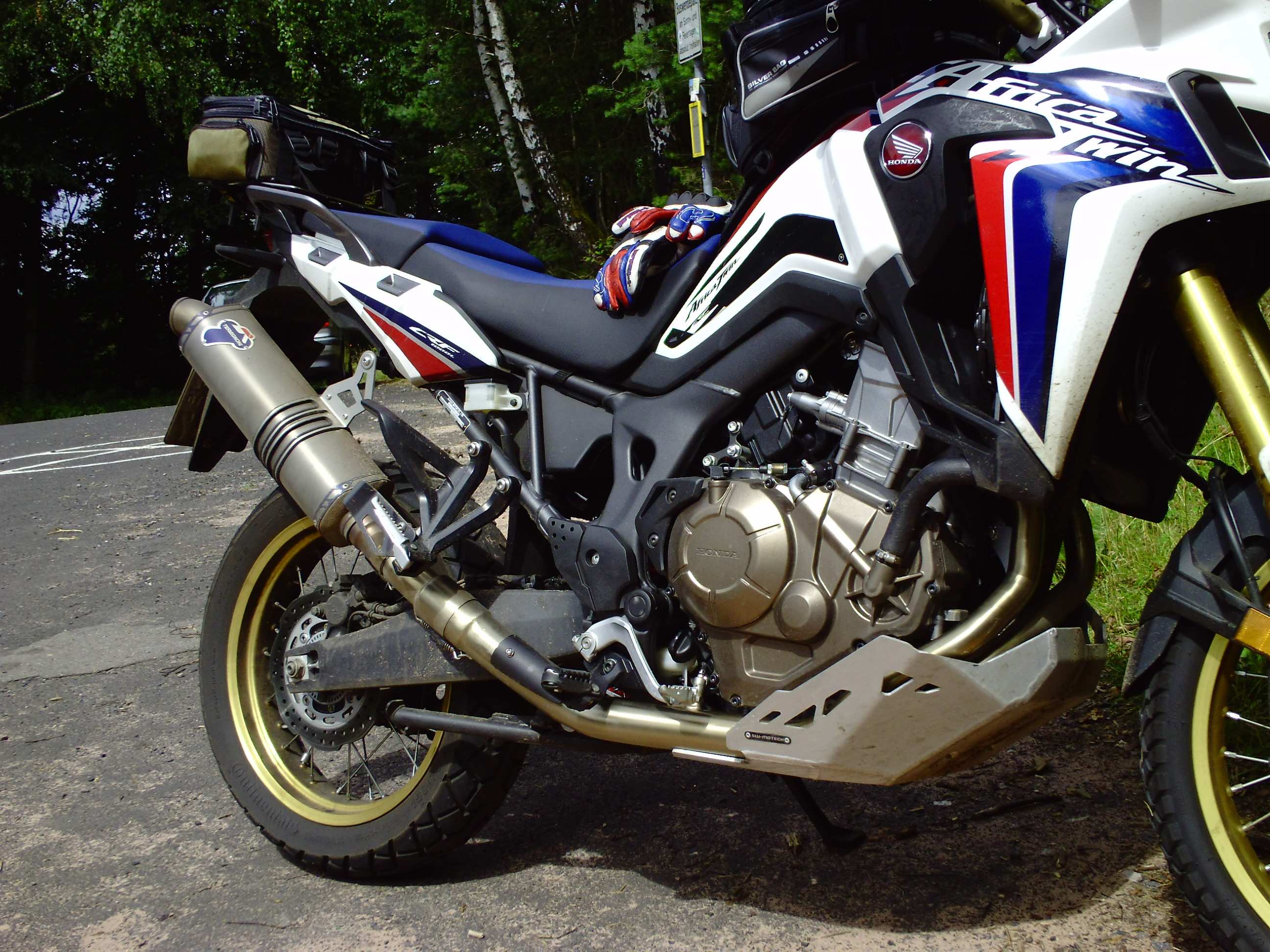

gab's Heute wieder Ausgang. In war sogar fast Sonnig. Also mal ein paar Photos bei besserem Licht. Die Rohre sind inzwischen auch farblich angepasst und goldig-angelaufen.

David: Krümmer und Wanne
[attachment=0]25.jpg[/attachment]

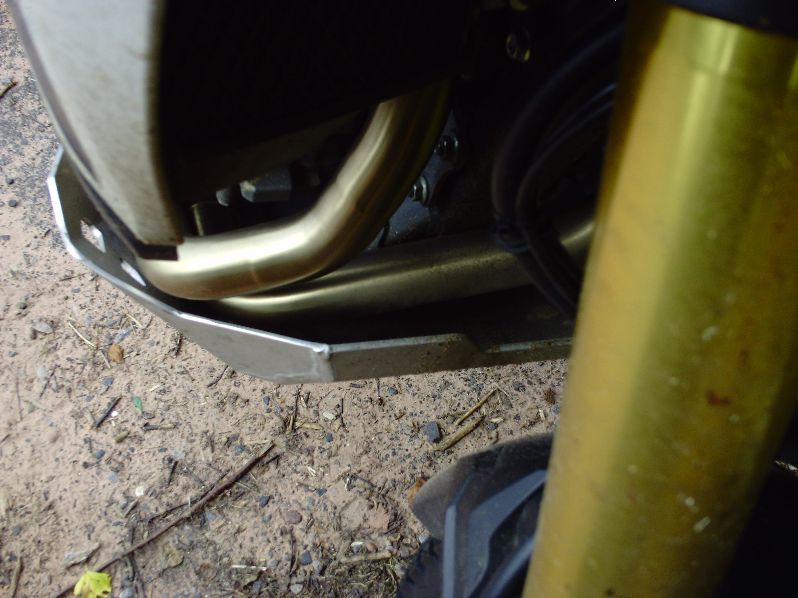

Hab keine Schieblehre. Vorne ist der Krümmer aber schon 5mm dicker, würde ich mal schätzen. Der Ausgang des Termignoni sollte direkt auf das Rohr am Kat des Remus passen. Durchmesser sieht gleich aus. Man sollte das goldfarbene Zwischenteil also mmit dem Kat-Teil verbinden könne, ohne das auf den Original-Durchmesser reduziert. Allerdings muss dann noch einiges angepasst und geschweisst werden. Ausserdem befürchte ich, der Topf kömmt dann so tief, dass er vom breiten Teil der Schwinge getroffen wird.
[attachment=0]P5.jpg[/attachment]
1. Da muss was 'ab': Bilder Vergleichen.
Vorher:
[attachment=0]1.jpg[/attachment]
Nachher:
Im Wesentlichen das Stück mit den beiden Löchern.
2. 1-1,5cm Hülsen unter die vorderen Schrauben.
Wie Wanne neigt sich dadurch etwas nach Vorne. Am besten gleich eine Hitzeschutzvolie aufkleben, da das Rohr unten aufliegt. Ich glaub zwar nicht, dass das Alu schmilzt, aber da da von Vorne bei Regen Dreck reinkommt, müffelt es dann etwas angesängt.
PS: Vorsicht auch mit Stürzbügeln. Die Lambdasonde steht senkrecht und ist 1cm weiter hinten. Daduch kommt man nicht mehr an die beiden Schrauben ran, wo zB TT festgeschraubt wird. Also vielleicht gleich die Lambda-Sonde auf Originalposition versetzen.
