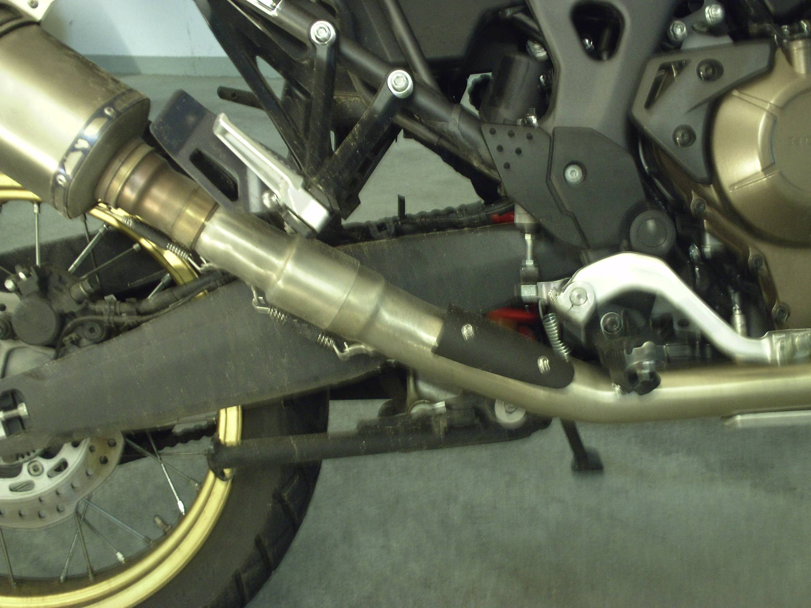

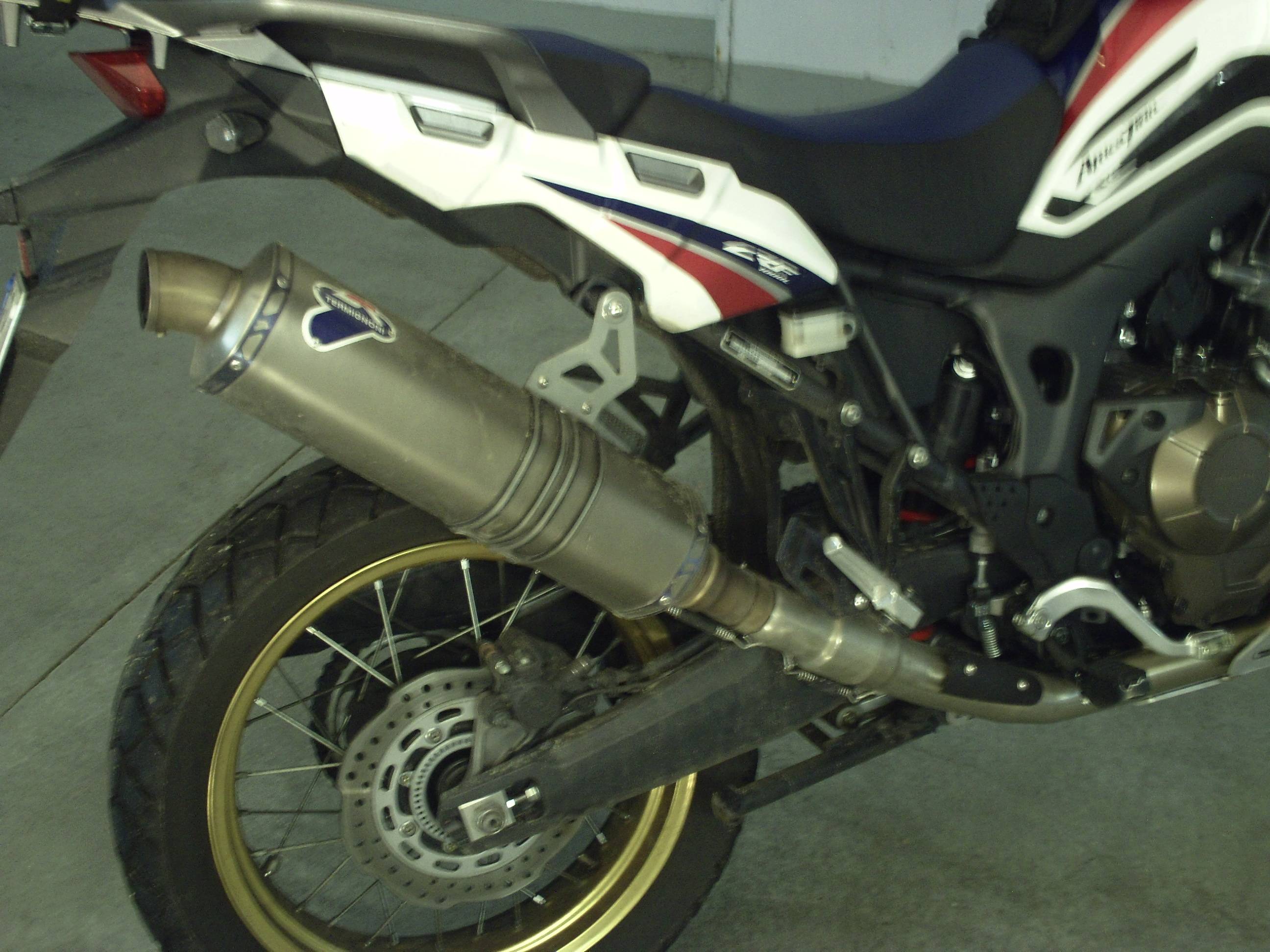

kann ich nicht weiter helfen.PS: Aktuelle Bechlusslage: Der Hitzeschutz über dem Kat kommt ganz weg. Halterungen werden entfernt und Rohr schön polliert/gebürstet. Da der Kat unter der Soziusraste liegt sollte ich da als Egoist/Solist keine Probleme haben. Der vordere Hitzeschutz....schau mer mal...da wer dich wohl was schönes aus V2A anfertigen lassen. Wenn's mir am Po doch zu warm wird mach ich halt erst mal so ein Hitzeschutz-Band drum

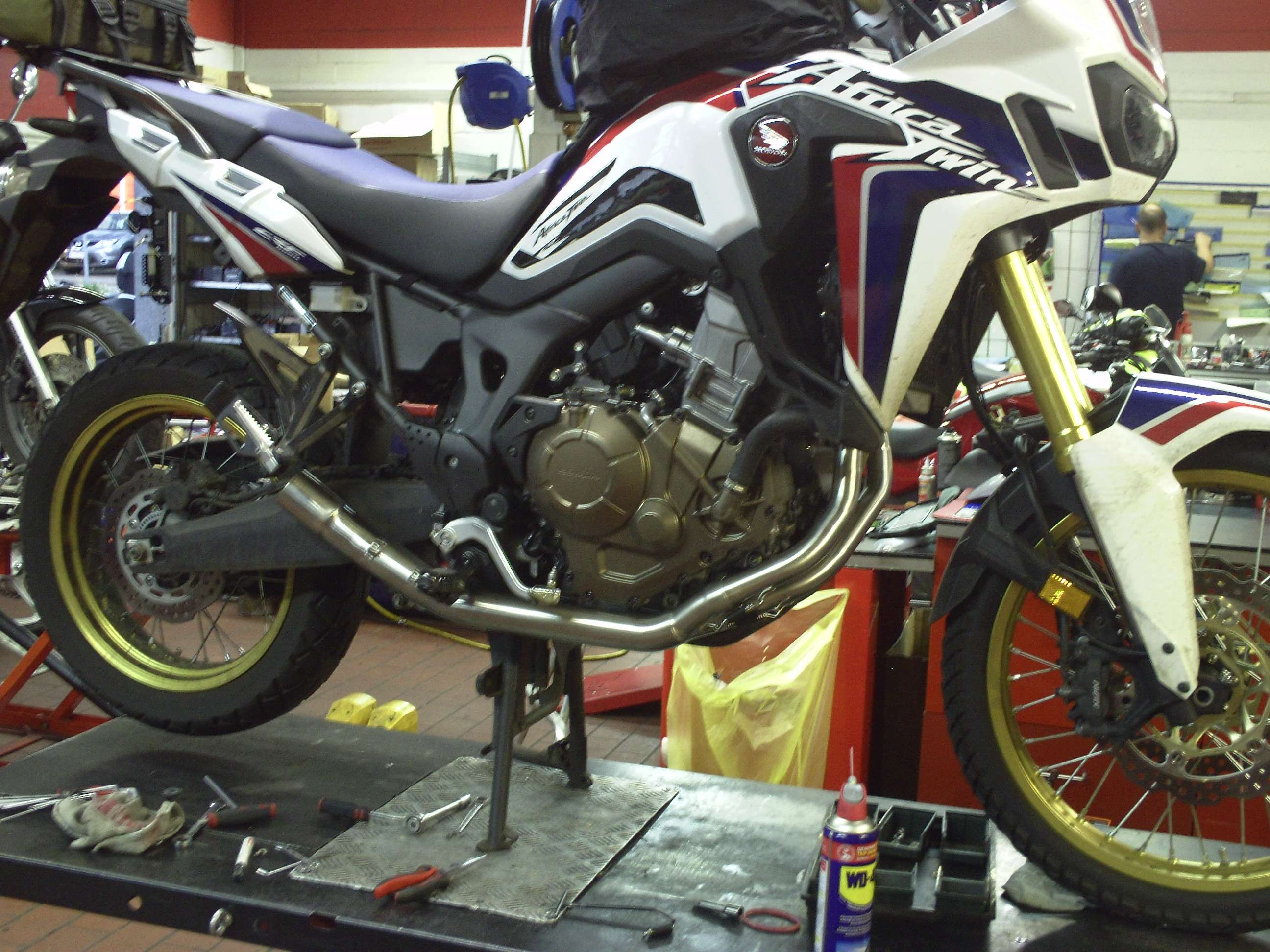

[attachment=0]2.jpg[/attachment]4 1/2 Stunden Umbau...
Dann war's Dunkel und ich konnte nicht mal da Endergebnis fotografieren
Aber vielleicht hat der
schöne Photos gemachtNoch ein paar Infos: Der Krümmer harmoniert NICHT mit SW-Moteck Motorschutz oder TT-Sturzbügeln.
Die Wanne musste 'überarbeitet' werden und um den TT-Bügel ran zu kriegen muss die Lamda-Sonde noch versetzt werden. Kommt noch .... ich bin für meine Sturheit bekannt
PS: Der Termignoni donnert auf dem Krümmer wie der Teufel

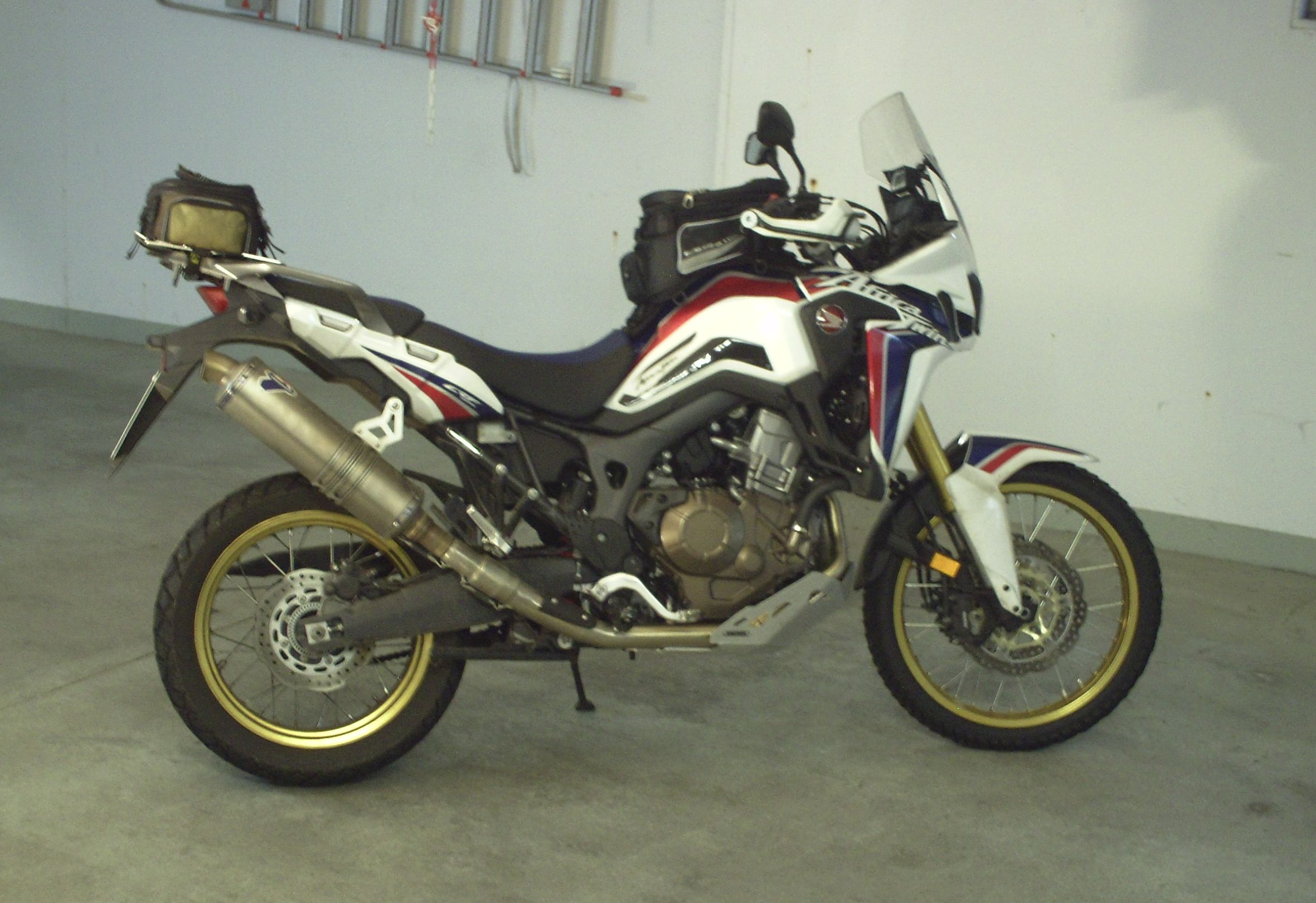

War grad in der Garage
[attachment=4]R3.jpg[/attachment]
[attachment=3]R4.jpg[/attachment]
[attachment=2]R2.jpg[/attachment]

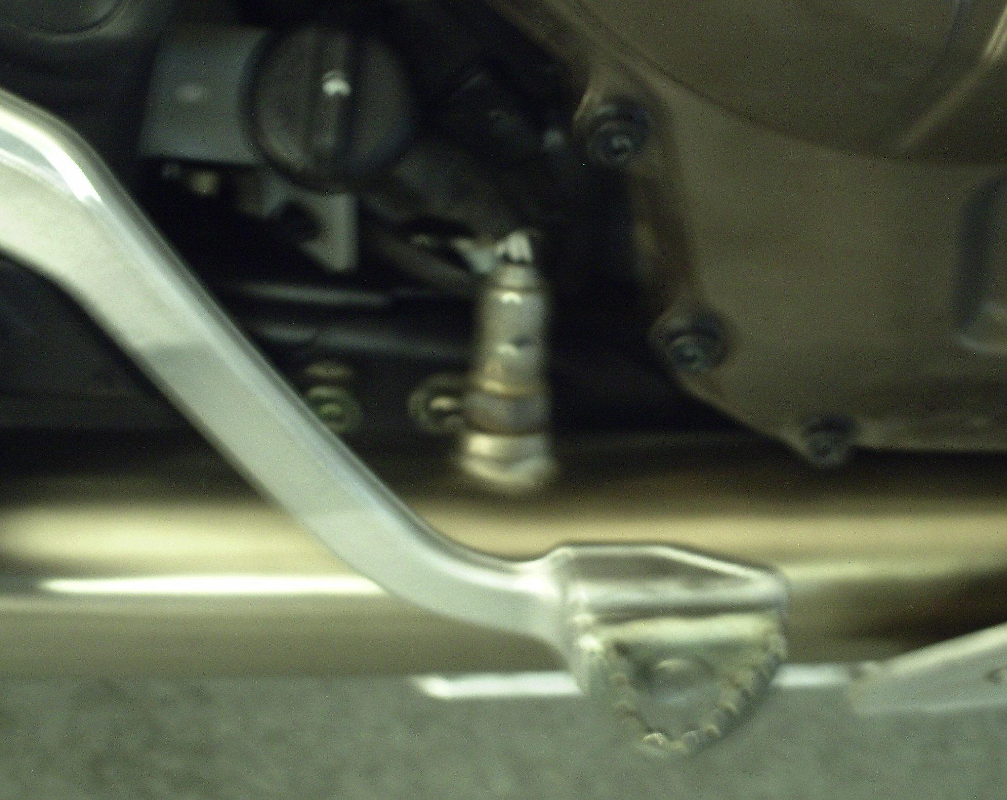

[attachment=1]R1.jpg[/attachment]Problem: Lambdasonde - Muss noch versetzt werden, dammit der Sturzbügel an die beiden Schrauben geht.
[attachment=0]Lambda.jpg[/attachment]
