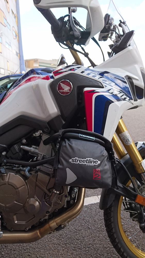

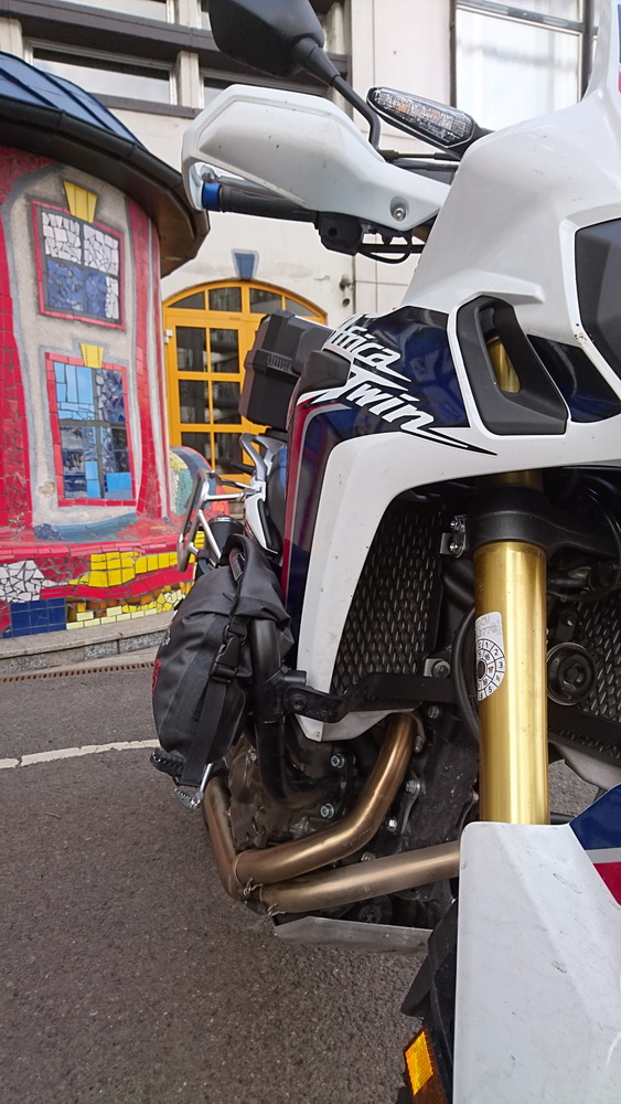

    Bei meiner Suche nach geeigneten, nicht zu großen Sturzbügeltaschen, die noch dazu auf den SW-Motech-Bügel passen, bin ich auf diese hier gestoßen:
    https://www.hein-gericke.at/st…ipbag-dp-2-schwarz-1.html
    Ist eigentlich als 2-Liter-Hüfttasche gedacht; ich hab den Riemen abgenommen und die Tasche an jeder Schlaufe mit je 2 Kabelbindern an den Rohrkreuzungspunkten des Sturzbügels angebracht. Damit und mit dem (immer noch 2x überlappten) Rollverschluss um das obere Rohr gerollt, sitzt die Tasche recht gut und stabil. Reicht für meinen Zweck, Regenbekleidung für Zwei. Oder Regenbekleidung und Handschuhe für Einen. Oder...
    Mit wiederverschließbaren Kabelbindern sind sie nach Bedarf auch relativ einfach wieder abgenommen.
    Ist ein Abverkaufsartikel um kleines Geld.
