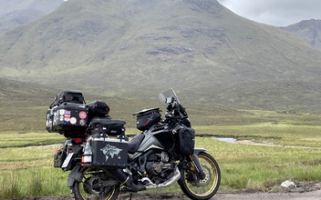

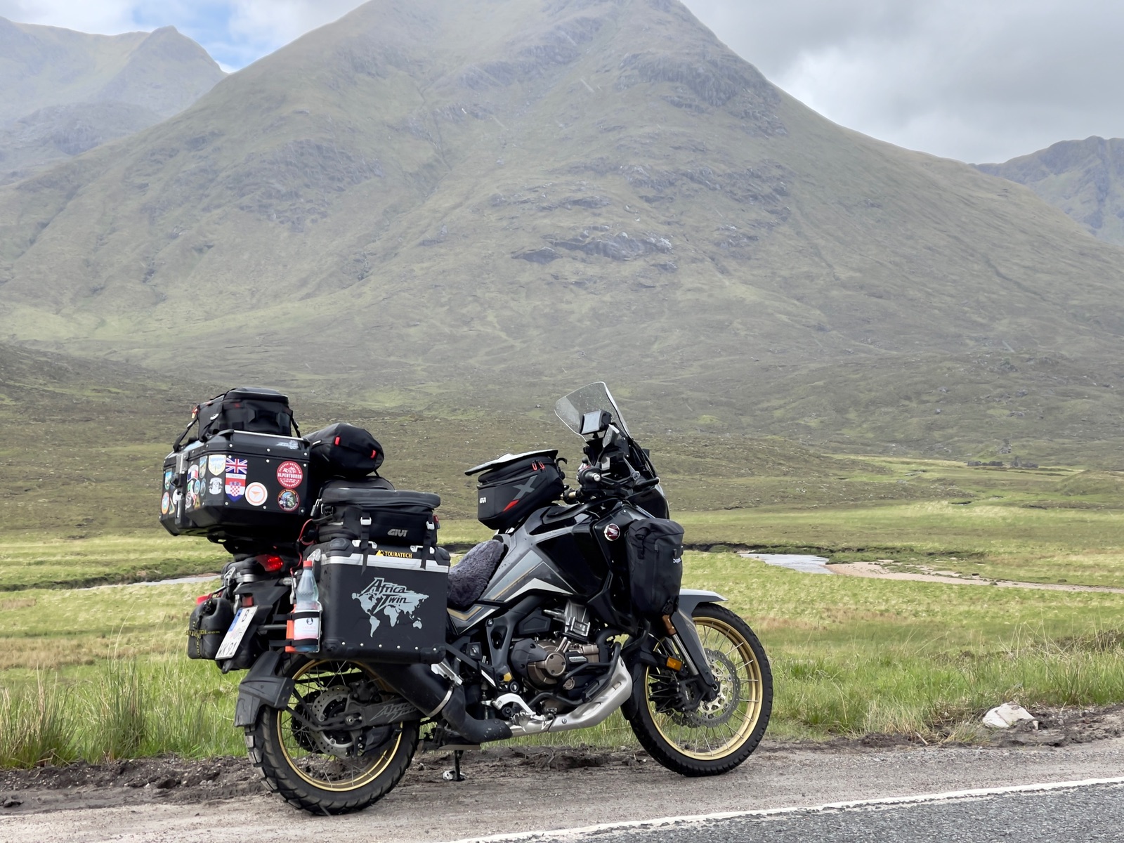

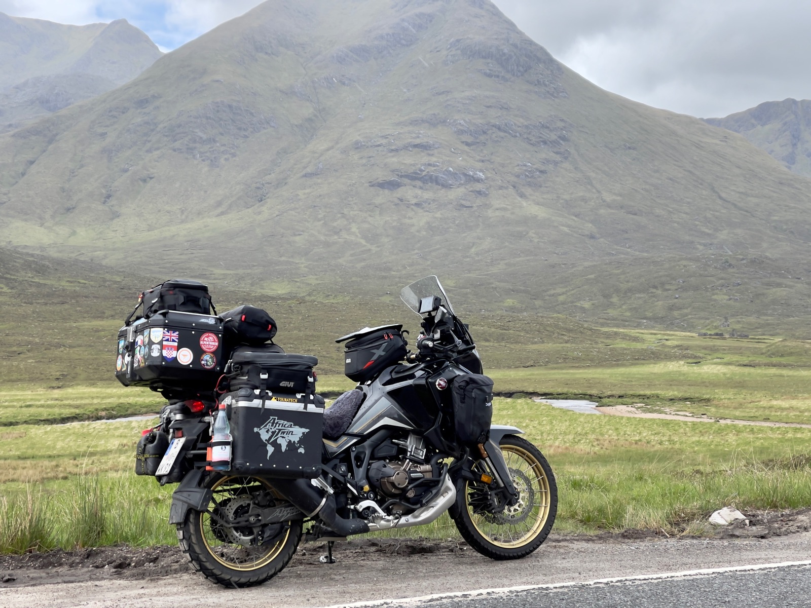

Dann pack die Werkzeug ein 😳 nach drei Wochen Schottland zwei Schlösser defekt und nur mit Werkzeug die Koffer vom Träger bekommen😡
Also diesbezüglich Schrott

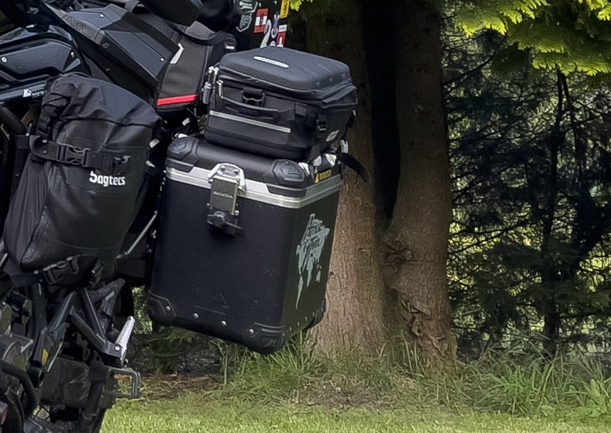

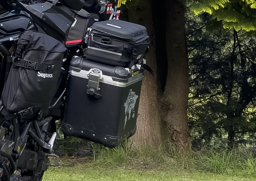

Hallo ja genau! Es ist ein Original Honda Schließmechanismus
Ich fahre auch die Touratechkoffer bin aber so nicht zufrieden.
Mein Traum wäre die Qualität von GIVI bzw Honda alukoffer mit der Grösse von Touratech und die Mechanik von Bumot
Also hab ich es mir annähend so umgebaut
Gruß aus Berlin
Honda Schliessung am Touratech Koffer
Hallo, leider geht es nicht nur um den Schließzylinder. Es geht um der ganzen Schießmechanismus.
So wie ich weiß heut den GIVI und das für Honda und Triumph mit natürlich anderen Schlösser die nicht kompatibel sind.
Um den Schließmechanismus von Honda zubekommen, soll ich den ganzen Koffer kaufen welches natürlich Schwachsinn ist.
Hallo, ja funktioniert. gibt es leider nicht als Ersatzteil zu kaufen bei meinen Hondahändler. Daher habe ich aus einen Unfall Koffer eine Schließung und erstmal von Triumph eine Schließung, damit die billigen Möbelschlösser weg kommen von Touratech
