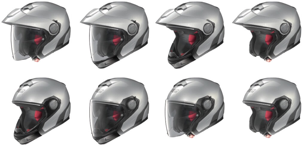

Um alle Möglichkeiten zu haben, hatte ich mir den Nolan N40 Full in schwarz gekauft.
- leichte und schnelle Montage von Kinnteil, Schirm und Visier (ohne Werkzeug)
- Sonnenvisier
- Funklösung
[attachment=0]IMG_0540.JPG[/attachment]
