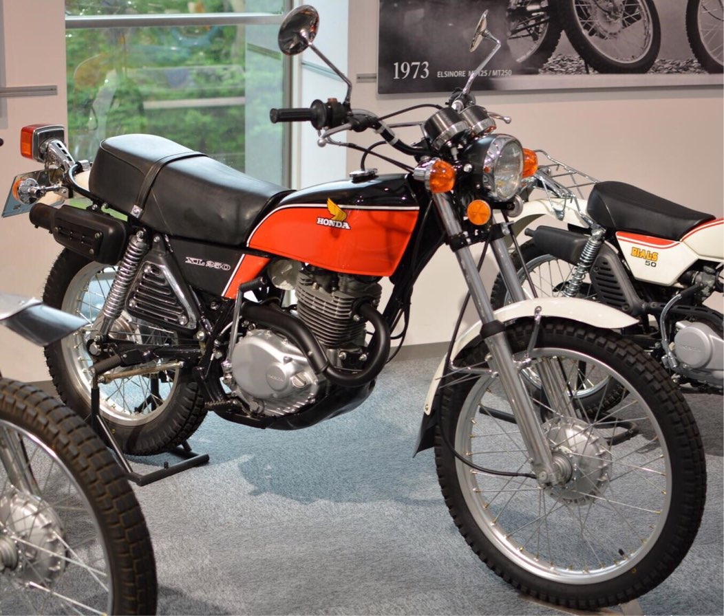

    Ich fuhr damals bei der Feuerwehr als Kradmelder die XL 250 und es war nicht sehr schön.
    Auf dem Truppenübungsplatz in Boostedt ging es aber ganz gut im Vergleich zu der R 80 GS, die damals ganz neu raus kam und abseits auch nicht wirklich einfach zu händeln war.[attachment=0]IMG_0300.JPG[/attachment]

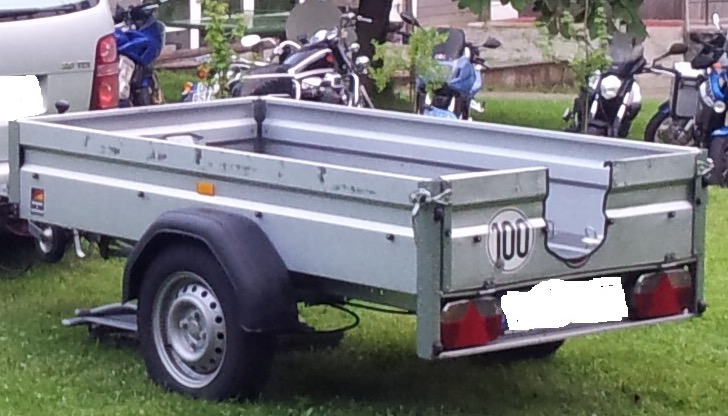

    Neuer Tag, neuer Plan:
    Es wird wohl ein günstiger Anhänger für 599 € mit den Innenmaßen 2,01 x 1,08 m (STEMA OPTI 750).[attachment=2]Bild-01.jpg[/attachment]Die "Einrichtung" werde ich erst vornehmen, wennich die AT hier stehen habe.
    3 Varianten überlege ich dann:
    1.) Motorrad diagonal auf den Anhänger stellen
    Hier gibt es dafür eine schöne Bauanleitung und sehr viel Erfahrung:
    http://tdm-forum.net/viewtopic.php?t=30726
    Aus deren Erfahrung sehe ich, dass das Motorrad für die Gewichtsverteilung eher nach vorne muss.
    Wenn diese Lösung mit der AT funktioniert, kann ich sogar die Hochplane auf dem Anhänger lassen. Allerdings habe ich nur eine Höhe von 1,30 m und muss von der AT das Windschild und die Spiegel abmontieren.

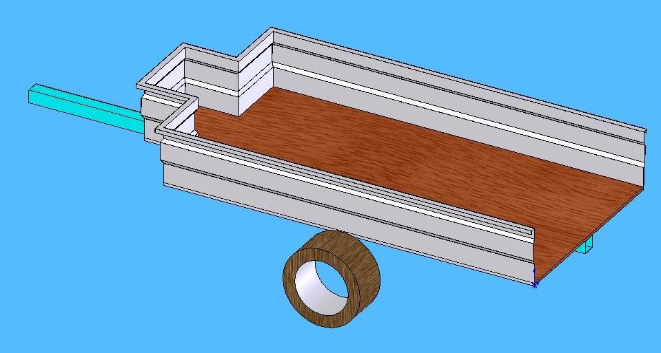

    2.) Die Bordwand vorne aufschneiden, eine Stütze für das Vorderrad dazwischen montieren und mit einer Konstruktion (z.B. Riegel durch das Vorderrad der AT) die beiden Hälften der Bordwand verbinden.
    [attachment=1]IMG_0282.JPG[/attachment]3.) Die Bordwand hinten weglassen oder "kunstvoll" aufschneiden, wie ein anderer Künstler es gemacht hat: [attachment=0]IMG_0281.JPG[/attachment]
