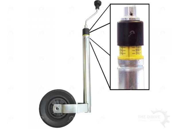

    Die Stützlast kann man schon mit einer Waage für 11 € prüfen, oder mit einem Stützrad, das schon eine einfache Waage enthält.[attachment=0]IMG_0280.JPG[/attachment]Das Gewicht des beladenen Anhängers kann man einfach im nächsten Kornhaus (z.B. Raiffeisen) oder an der Wertstoffsammelstelle messen. Eine eigene Waage kostet ab 142 € und wäre mir zu teuer.

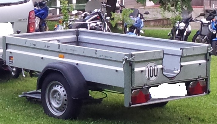

    Das Video zeigt genau, warum mir die Gewichtsverteilung so wichtig ist, gerade bei einem Zugfahrzeug mit nur 1145 kg Leergewicht. Deswegen gibt es auch keinen Anhänger mit 100 km/h.

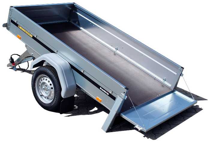

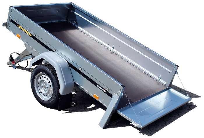

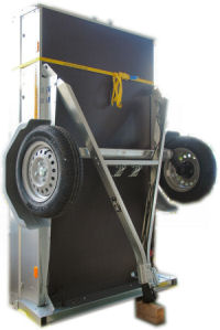

    Interessant wäre auch der Benderup Kippi 200 für 499 EUR.[attachment=2]Brenderup-Kippi 200-haengermarkt24.de-01-klein.jpg[/attachment]Vorteile:
    - günstiger
    - auch kippbar

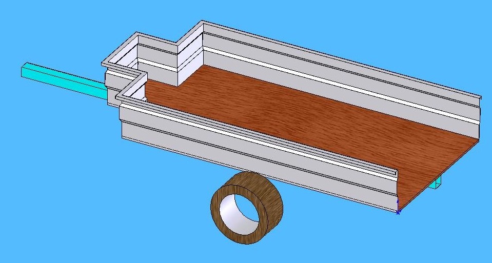

    - kann hochkant hingestellt werden (Höhe 2,17 m)[attachment=1]Brenderup-Kippi 200-haengermarkt24.de-13.jpg[/attachment]Der Nachteil ist, dass nur die hintere Klappe demontiert werden kann. Damit würde, bei einer Ladefläche von 2,03 m, eine Motorradschiene und die AT hinten etwas überstehen. Und dafür muss ich wissen, ob ich mit der Gewichtsverteilung hinkomme. Das ist garnicht so einfach. Ich brauche die Maße (grünen Striche auf diesem Bild):[attachment=0]Maße.jpg[/attachment]Weiß jemand hier im Forum, wo der Schwerpunkt der AT ohne Fahrer liegt, also Entfernung vom Punkt wo die Reifen auf dem Boden stehen zur Mitte der AT?
    Weiß auch jemand, wieviele Zentimeter es zwischen den Punkten, wo die Reifen auf dem Boden stehen, und dem vorderen und hintern Ende der AT sind? Oder könnte das mal jemand messen?

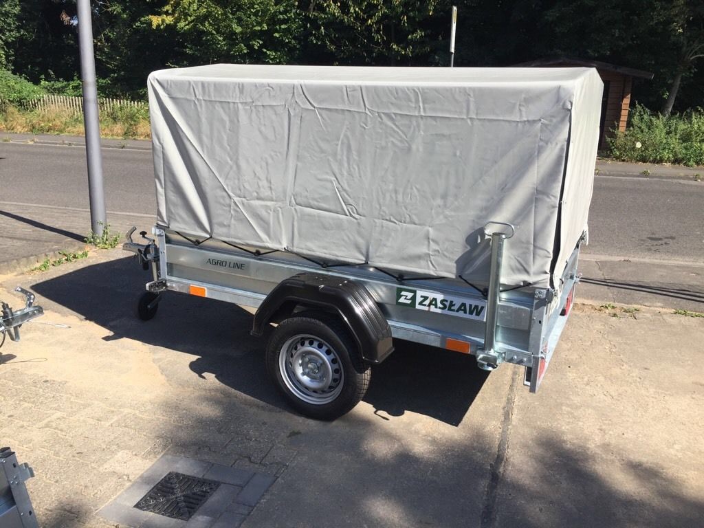

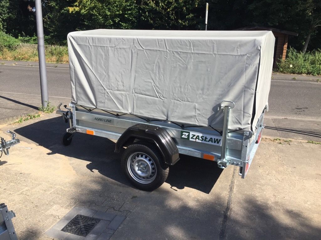

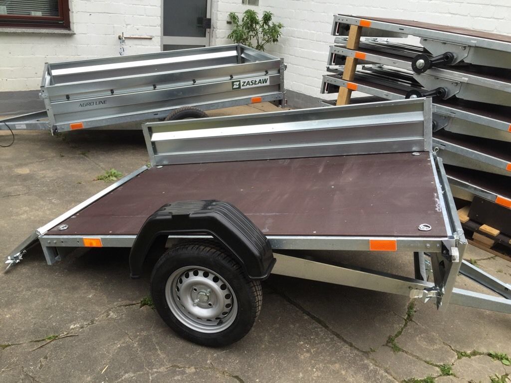

    Jetzt habe ich gesehe, dass ich auch einen 750-kg-Anhänger nehmen kann, mit dem ich mehr machen kann.[attachment=1]IMG_0270.JPG[/attachment][attachment=0]IMG_0277.JPG[/attachment]Von Zaslaw (Agro Line) bekomme ich für 600 € einen neuen Anhänger mit folgenden Vorteilen:
    - Alle Seitenteile kann ich abnehmen.
    - Anhänger kann gekippt werden.
    - Standard Knott-Achse (gut wegen Ersatzteilen)
    - Spriegel und Plane kosten (nur) 200 € extra.
    - Mit anderem Zugfahrzeug könnte man sogar 2 Motorräder transportieren (ca. 280 + 300 kg).
    - Es gibt die Längen 2,05 m, 2,33 m und 2,65 m, immer 750 kg.
    Aber jetzt beginnt die Rechnung:
    - Eine Länge von 2,05 m müssen reichen, der Rest steht vorne oder hinten etwas über.
    - Leergewicht 170 kg ohne Seitenteile (ca. 30 kg) + Schiene (15 kg) + AT (242 kg) = 397 kg
    - Fahrzeug darf 400 kg ungebremst ziehen, 50 kg Stützlast
    Jetzt muss ich nur noch sehen, wie weit ich die AT nach vorne oder hinten stellen muss, damit das Gewicht richtig verteilt ist.
    Kann man das so machen, oder habe ich falsch gedacht?
