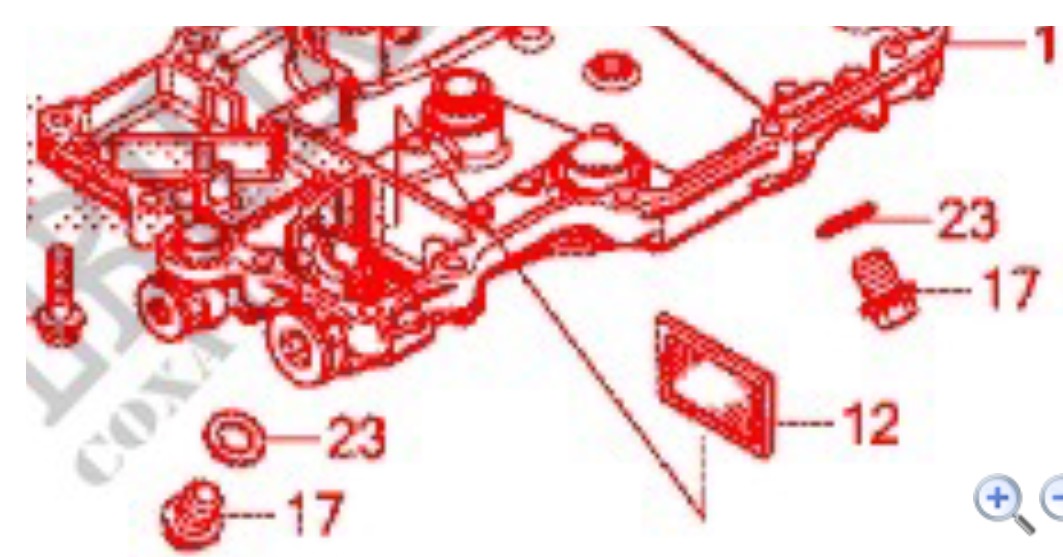

Stahlbus hat die CRF noch nicht auf der Liste, aber es werden wohl auch andere passen.
Aber 61 € für 2 Stahlbus-Ölablassventile sind mir zu teuer. Da ersetze ich lieber eine Ablasschraube durch eine mit Magnet.
[attachment=0]image.jpeg[/attachment]Die 2 Ölablassschrauben und Scheiben (im Bild Nr. 17 und 23) haben folgende Daten:
Ablasschraube M 12x1,5 (Teile-Nr.: 90131-896-650)
Dichtscheibe 12 mm (Teile-Nr.: 94109-12000)Ölwechsel lt. Werkstatt-Handbuch:
Warmlaufen lassen
Öleinfüllverschluss mit Peilstab entfernen
Rutschblech entfernen
Zum Ablassen müssen beide Schrauben entfernt werden.
Schrauben mit neuen Dichtscheiben montieren (30 Nm)
Ölmengen:
CRF1000/A
3,9 Liter
4,1 Liter mit Ölfilterwechsel
4,9 Liter nach Zerlegen
CRF1000D
4,0 Liter
4,2 Liter mit Ölfilterwechsel
5,0 Liter nach Zerlegen
Motorölfilter: 26 Nm
Kupplungsölfilter (nur DCT), Schrauben vom Ölfilterdeckel: 12 Nm -
