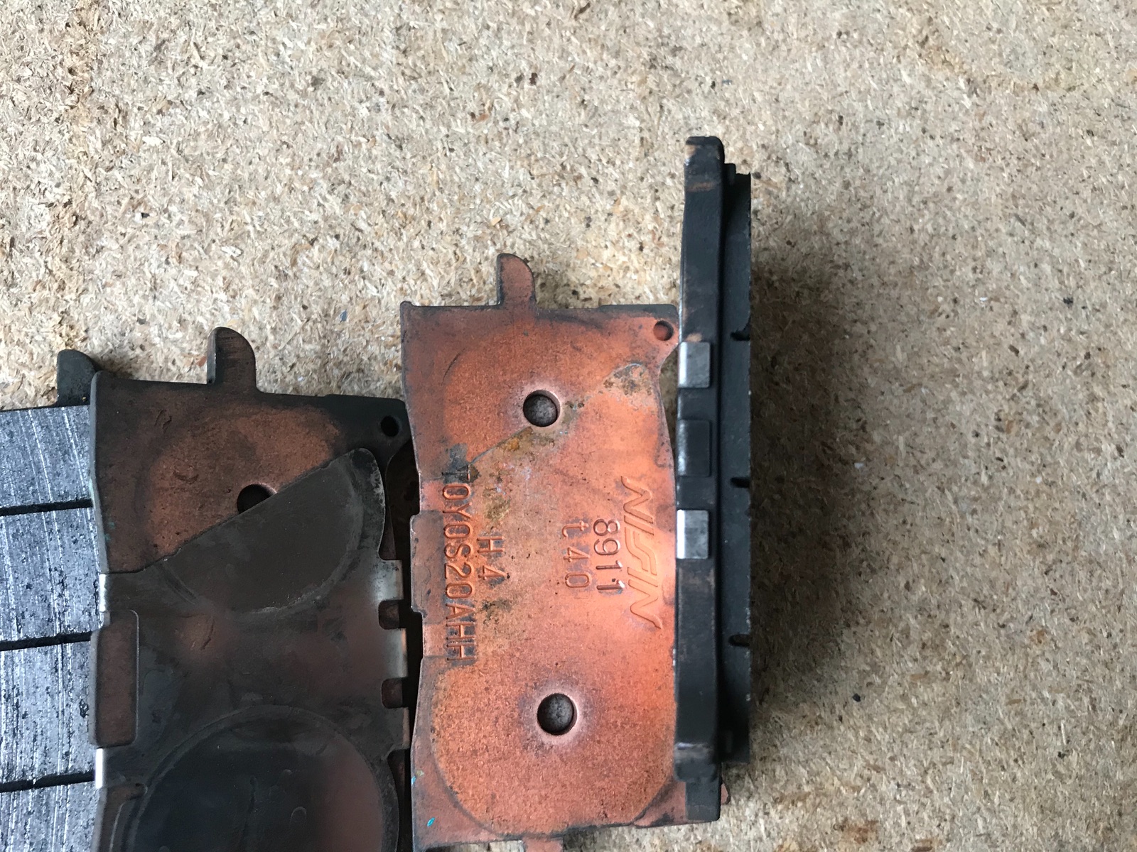

Heute habe ich die Beläge gewechselt und muss sagen das es deutlich besser geworden ist.
Bin aber nur knappe 20Km gefahren und habe dabei ein paar Bremsungen gemacht.
Ich denke mal wenn die Beläge richtig eingebremst sind und es so bleibt dann kann ich zufrieden sein.
Habe mal ein paar Bilder von den alten Belägen gemacht und kann daran nicht erkennen warum die so gerubbelt haben.
Für 11600Km sehen die noch echt gut aus.
Was mir noch aufgefallen ist das die Bleche auf der Rückseite der Beläge ja eigentlich zu klein sind. Der untere Kolben drückt ja nur halb auf das Blech. Scheint ja aber so richtig zu sein, denn bei den neuen Belägen ist es auch so.
