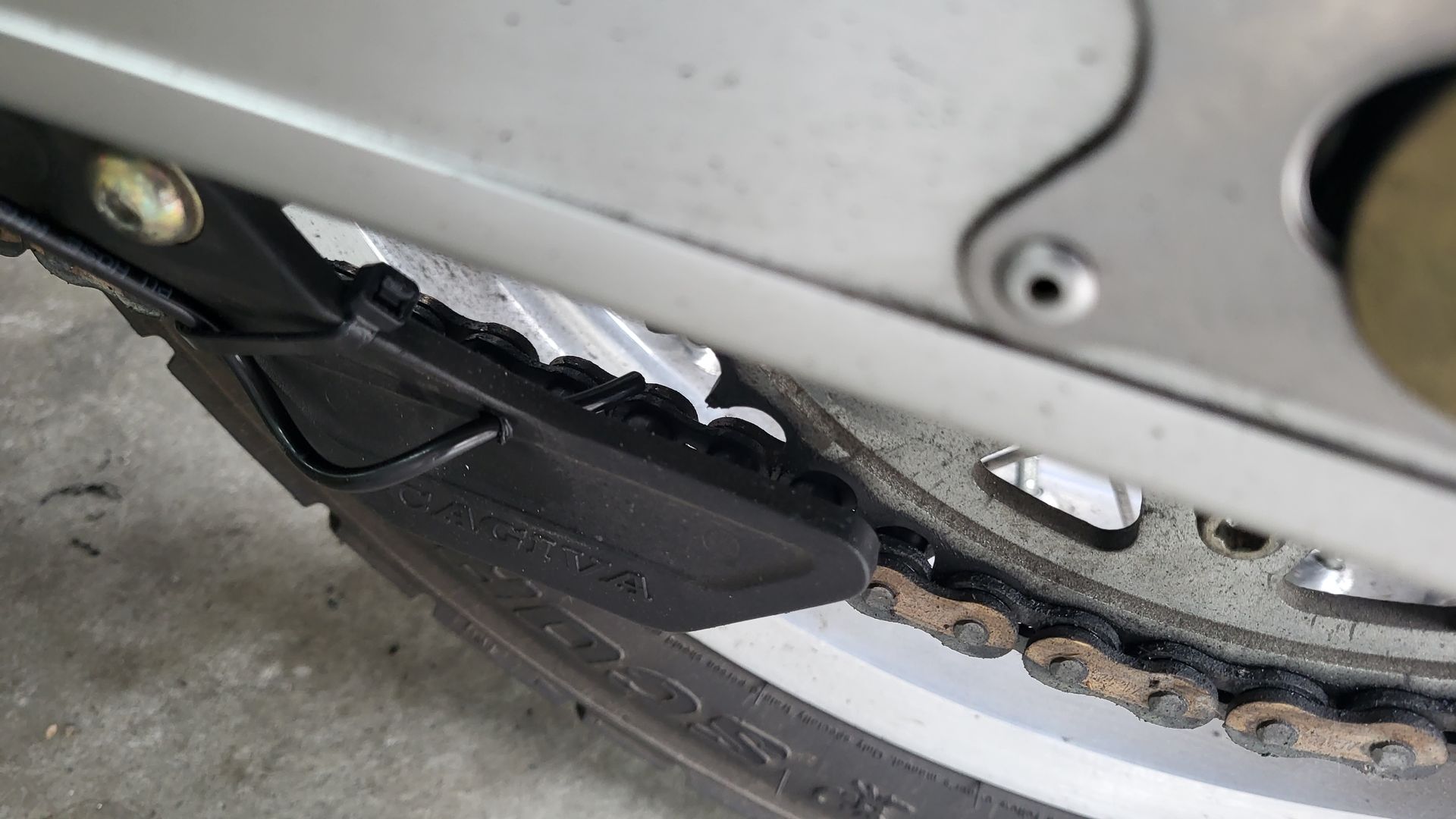

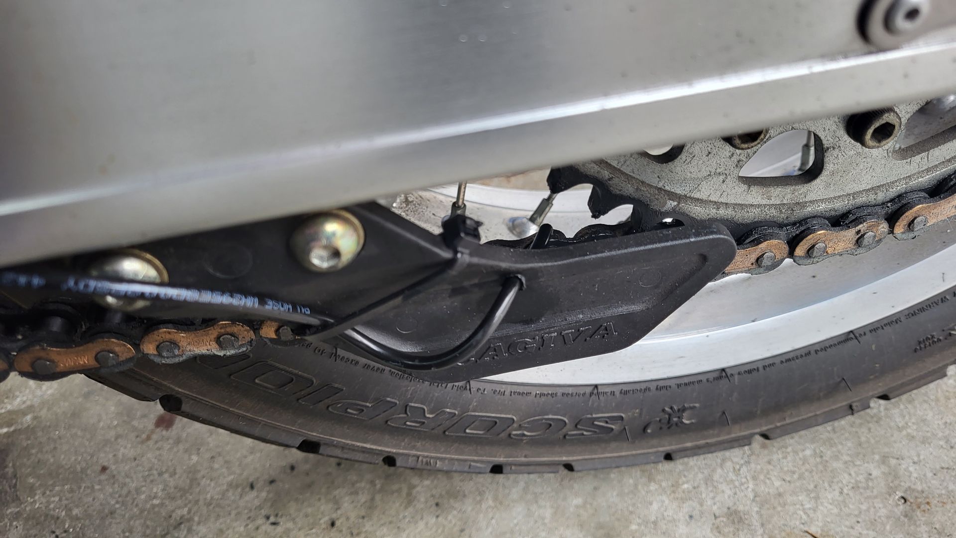

Soeben habe ich einen Gidiall (der sicher keinesfalls weniger wertig ist als das Original) an meiner aktuellen Cagiva Gran Canyon 900 iE installiert. Einzig die mitgelieferten Kabelbinder habe ich nicht verwendet, die lassen sich von Hand zerreissen. Und nach der Erstfüllung werde ich auch den bereits erwähnten, grossen inneren O-Ring durch einen Qualitätsring ersetzen.
Hier als Montagebeispiel die Bilder. Das Schlauchende habe ich auch bei der AT etwa so installiert, ein schräges 4mm Loch in die Kunststoffabdeckung gebohrt. Den Schlauch dort durchgeführt. Er endet kurz vor dem Zahnkranz, in der Mitte der Kettenglieder. So wird das Oel optimal auf die ganze Breite der Kette verteilt, also die Glieder beidseitig eingeölt.

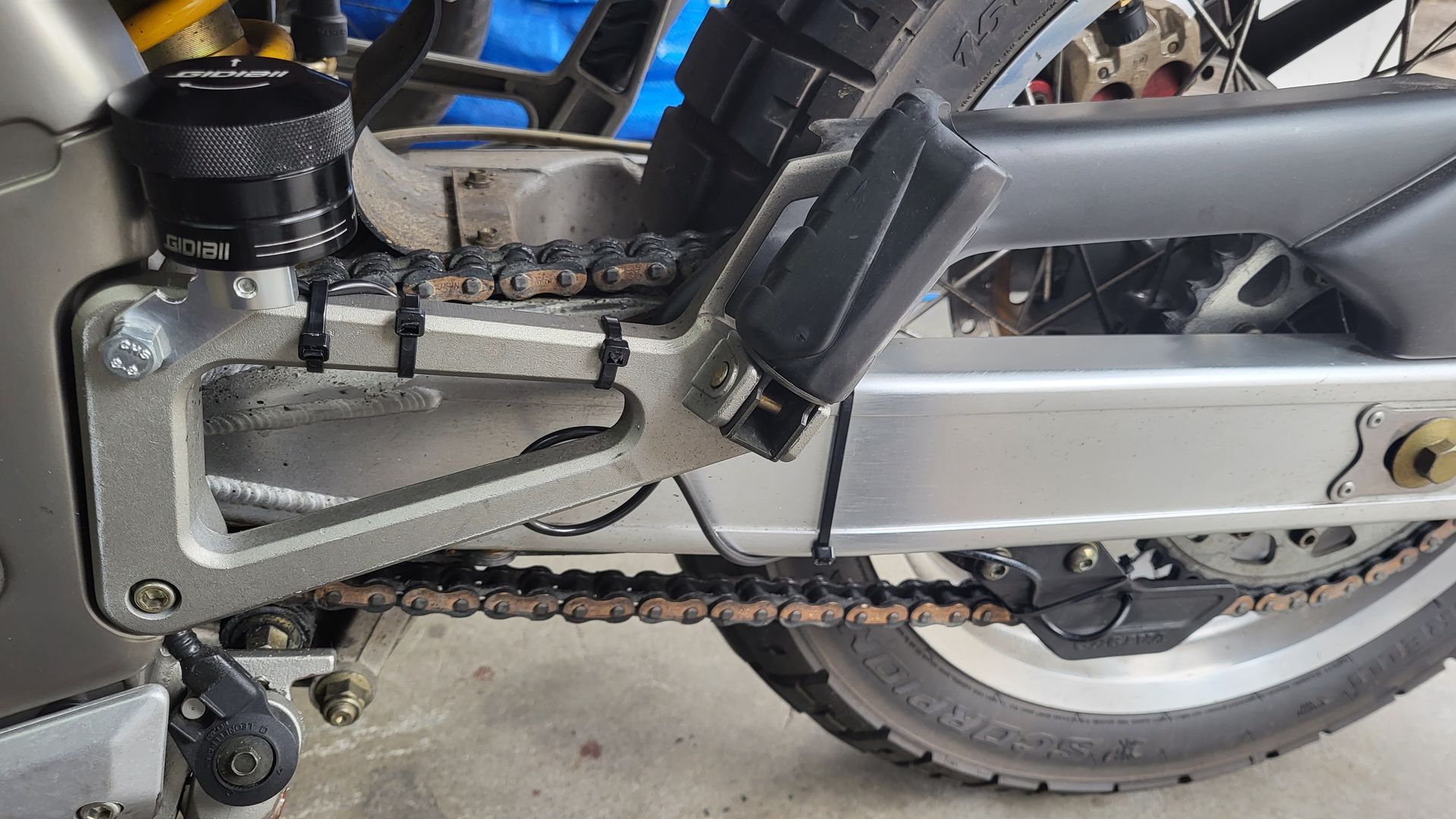

Hier ein Bild, wie ich meinen Oeler befestigt habe. Es gibt dann ein Trassee für die Leitung auf die linke Seite und ist seitlich an der Schwinge durchgeführt. Die Befestigungsschraube am Motorblock ist um 3 mm länger als die OEM Schraube und mit dem vorgeschriebenen Drehmoment angezogen, so dass da am Motorblock kein Problem entstehen sollte.
