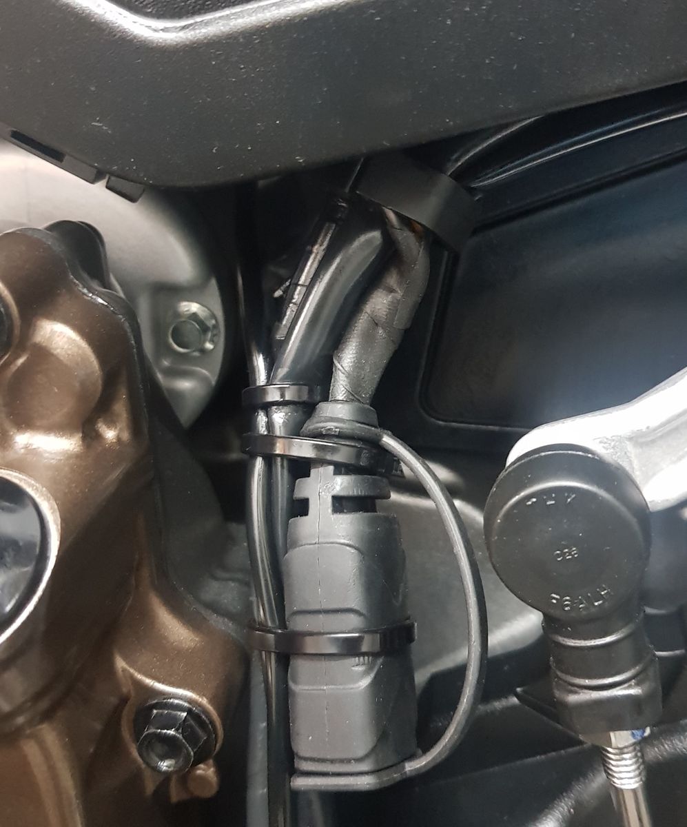

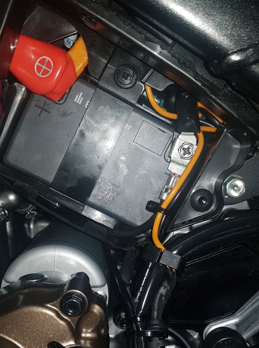

    Nachtrag zu meinen Bildern: das von mir eingebaute Kabel hat im orangen Leiter eine Sicherung drin. Erst nach der Sicherung läuft es beim Minuskontakt der Batterie vorbei.
    Damit würde ein dort durchgescheuertes Kabel auch nicht die Batterie kurzschliessen. Bei dem Anschluss einer Starthilfe würde es vermutlich auch diese Sicherung durchbrennen.
    Hallo Peter
    1. Das was du zeigst, ist ein Ladekabel, kein Starthilfekabel. Dazu ist der Querschnitt zu gering. Ich hab so ein Kabel eingebaut (siehe Bilder unten) und schliesse dort bei Bedarf das Ladegerät an.
    2. Risiko Zerstörung der Batteriesicherungen: ich will nicht darauf versteifen und das stur behaupten. Aber es wird jedenfalls davor gewarnt, könnte bei einem Abreissfunken auch die Bordelektronik schädigen. Mein FHH hat mich auch damals bei der Uebergabe darauf hingewiesen ein Ueberbrücken als Starthilfe zu unterlassen. Ich würde es jedenfalls nicht riskieren.
