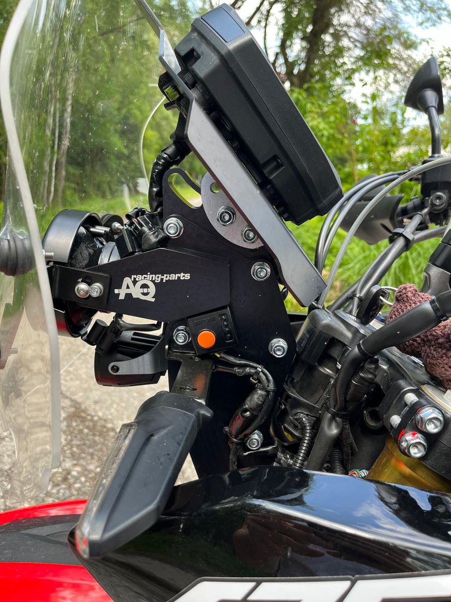

Hi! Ich hatte mehrfach mit dem lieben Stephan telefoniert. Er sagte immer, er hätte alles überprüft und wüsste nicht, woran es liegen könnte. Letztendlich bin ich selbst darauf gekommen: Die Stecker, die beim Umbau vorne verbunden wurden, waren falsch angeschlossen. Ich habe es anhand der Kabelfarben herausgefunden. Jetzt funktioniert wieder alles.
Das Problem mit der Traktionskontrolle kam vom Stecker der Lenkereinheit. Ich habe ihn geöffnet und gesehen, dass ein Pin verbogen war. Mit einer Zange habe ich ihn kurz gerichtet, den Stecker wieder zusammengebaut, und zack – alles lief wieder.
