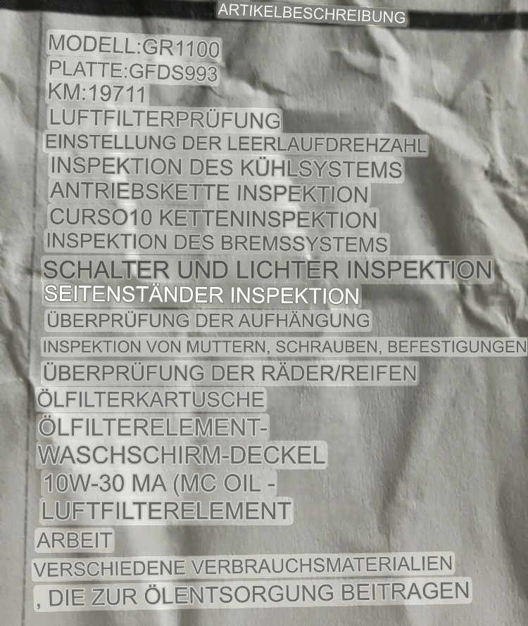

mit Wechsel Bremsbeläge hinten ingesamt 386€ bezahlt.
