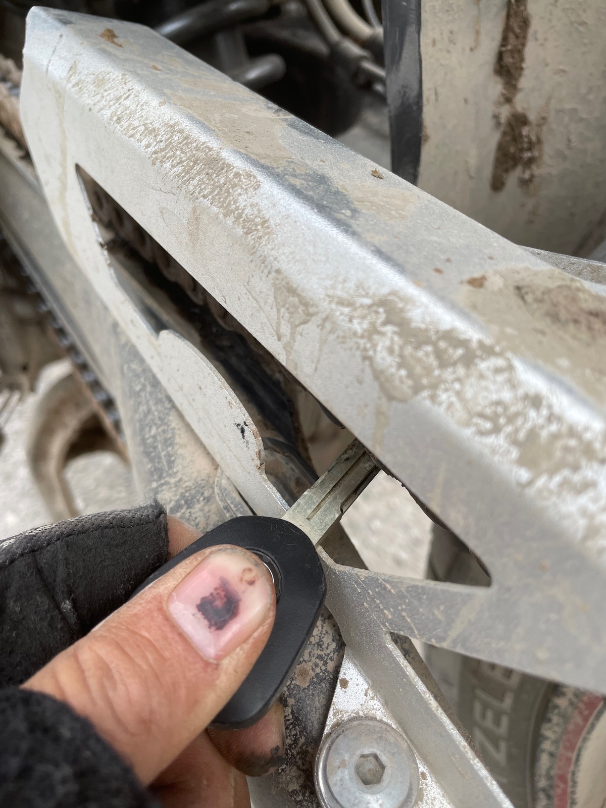

Also mit frischem Material deutlich besser.
Allerdings schlägt’s nach wie vor bei härterer Gangart. Und ich denke mittlerweile es sind folgende Gründe:
1. DCT: durch den ständigen Kraftschluss wirkt sich der Lastwechsel bei hartem Untergrund (spitze Steine, wurzeln, …) und viel Traktionen eben im peitschen der Kette aus.
2. Federbein: das Originale kann bei hochfrequenter Beanspruchung nicht folgen, poltert und damit schlägt die Kette eben auch
Punkt 1 lässt sich durch Fahren gegen die Hinterradbremse ein wenig kompensieren. Punkt 2 Ggf. mit höherwertigem Federbein.
