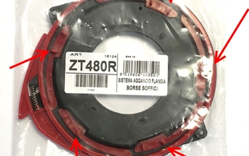

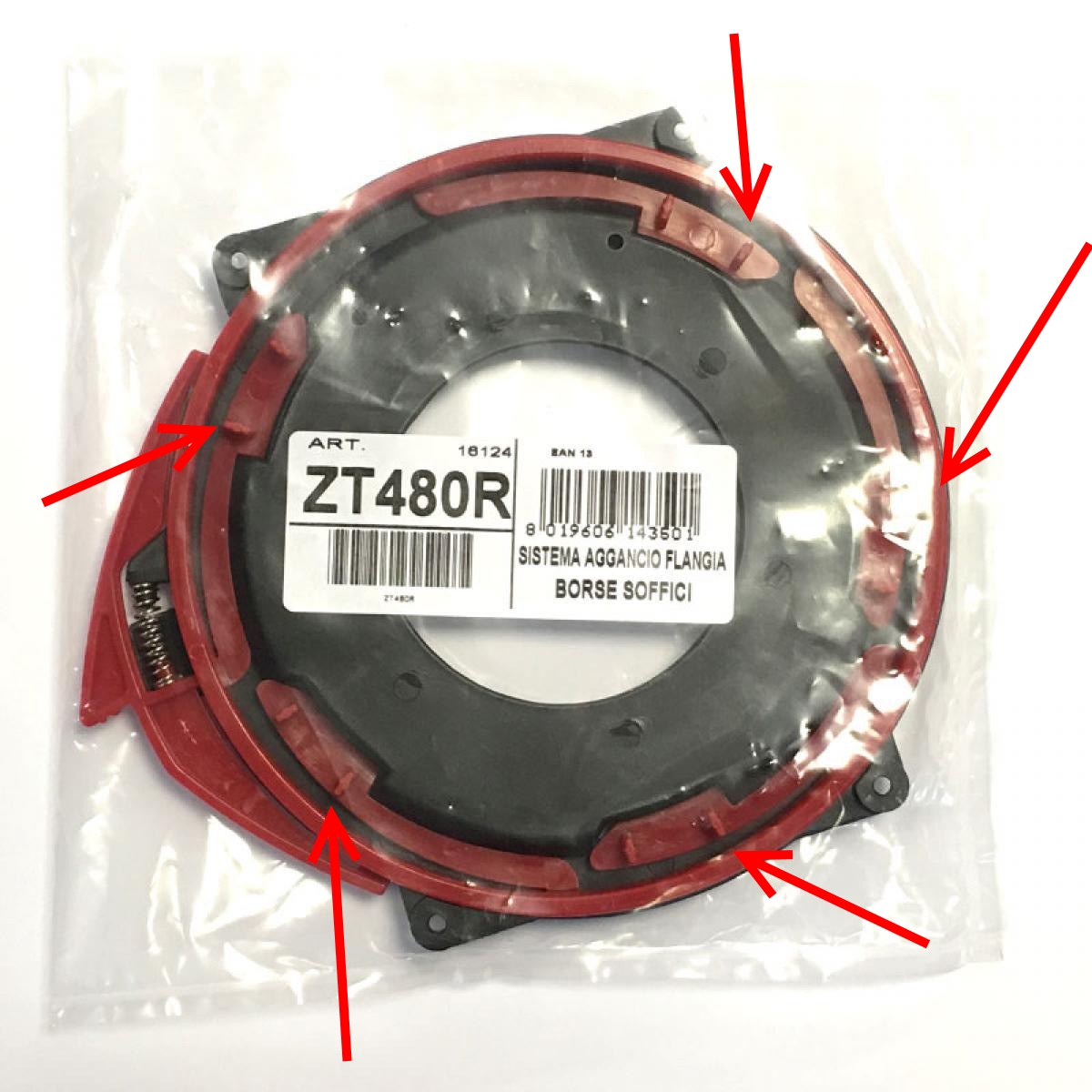

Hab den Givi QuickLock Verschluß vor Beginn meiner Reise jetzt vergangene Woche (Südtirol) angepasst bzw. modifiziert.
Im Anhang ist ein Bild, wie der Mechanismus von innen aussieht. Dort wo die Pfeile eingemalt sind, habe ich den Abstand zwischen Nase und Wand mit jeweils 5 Stück mittelfesten Schaumstoff "abgepolstert". 2cm lang und etwa 8mm breit, sodass es leicht drückt.
Nun hört man beim Ausrasten auf den Ring ein deutliches KLACK und mir ist der Rucksack bei den 2000km nicht ein einziges Mal lose vorgekommen. Scheinbar ist es möglich, das sich durch gewisse Vibrationen ein oder mehrere der roten Nasen nach außen vibrieren und dann über den Rand der Tankrings schnappen. Der Schaumstoff verhindert dies. Das Öffnen geht etwas straffer.
Aber
Das Problem ist somit bei mir gelöst
