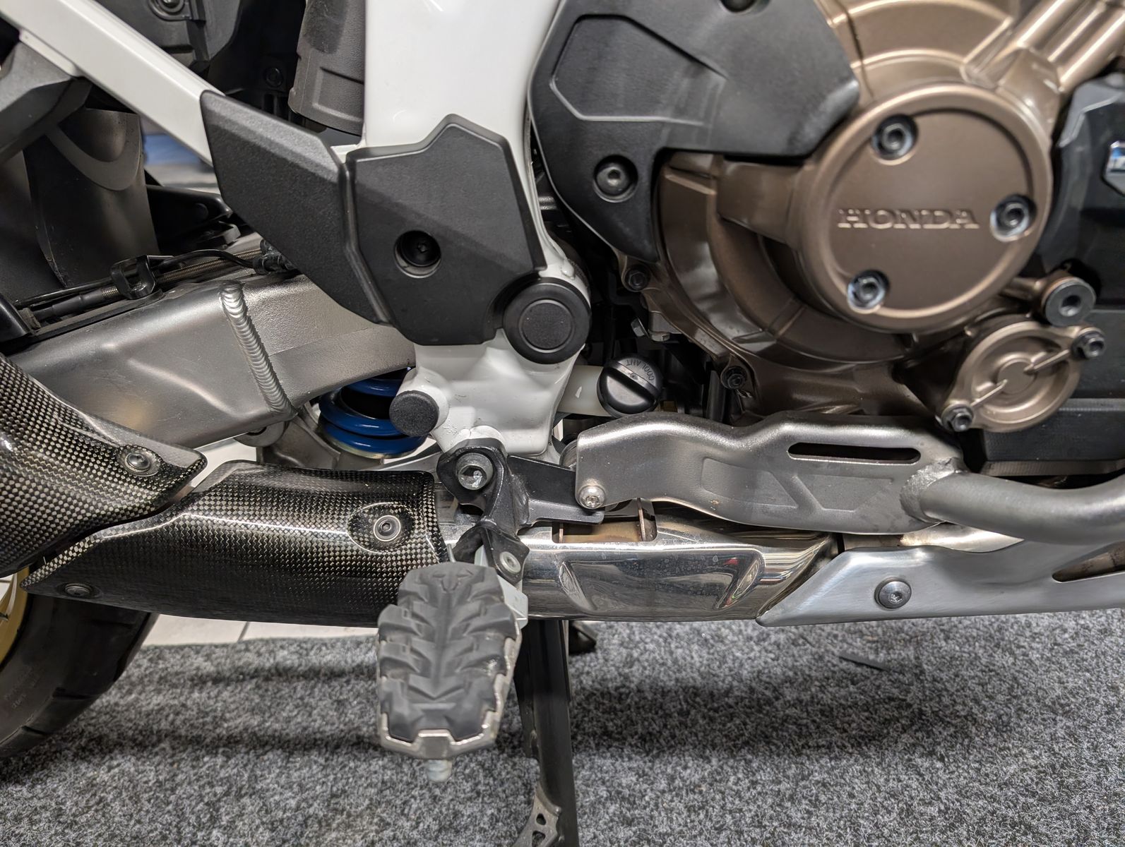

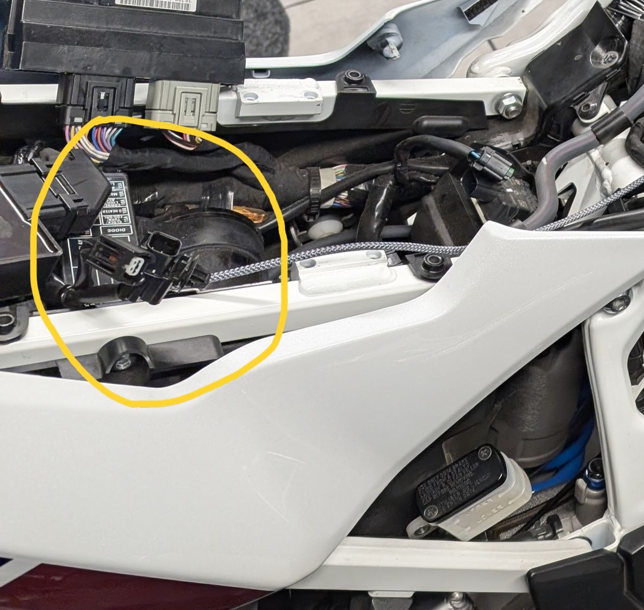

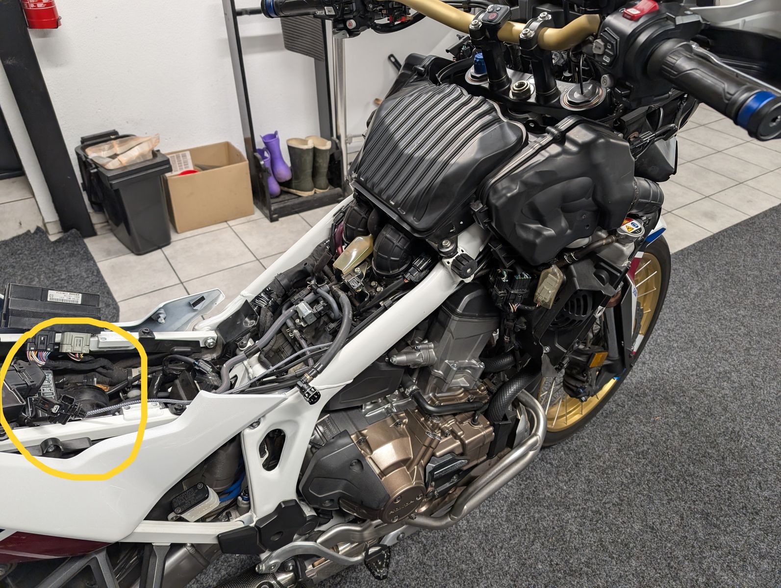

    Ich hatte mir für meinen Umbau einen gebrauchten Bremslichtschalter besorgt, den Stecker mit Leitung mittig abgetrennt und dann die linke Armatur nebst Relais dann daran angeschlossen. So konnte ich den so entstandenen neuen Leitungssatz an den Stecker des hinteren Bremslichtschalters anstecken. Wie original, nur nun von oben links kommend. Den originalen Bremslichtschalter habe ich nebst allen anderen Teilen der hinteren Betätigung demontiert.
    Das Bremslichtsignal an Klemme 86 angeschlossen und die 85 an sauber an einen Massepunkt gelegt. Der Arbeitsstromkreis des Relais öffnet dann den Kreis des Öffnerschalters ( die braunen Kabel ). Funktioniert alles wunderbar.

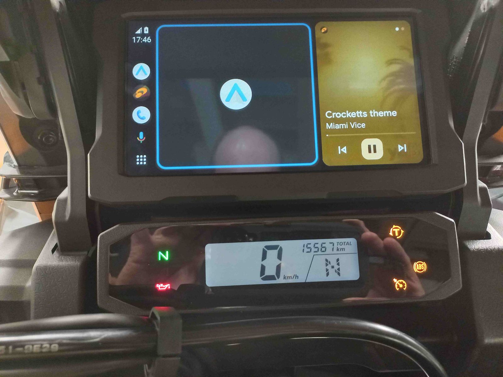

    Das Problem ist gelöst...ich habe heute eine kleide Tour gemacht und das Navi funktioniert wieder. Es hatte sich, warum auch immer, der Google Standortdienst auf meinem Handy deaktiviert. :confusion-questionmarks: So konnte Google die aktuelle Position nicht mehr bestimmen und es kam zu dieser Anzeige. Da muss man auch erst mal drauf kommen. Jetzt funktioniert wieder alles wie gewohnt, nur das ständige Aufhängen von Android Auto bleibt. Naja...man kann halt nicht alles haben.... :wboy:
    Ich habe auch noch ein bisschen gegoogelt und auch die Geschichte mit dem Assistant Driving Mode gefunden und einige "Mecker" Einträge bezüglich des letzten Updates...allerdings immer bezogen auf eine Auto. Vielleicht liegts ja an der Software...es scheint im Auto Sektor ja nicht alle Nutzer zu betreffen.
    Ich werde morgen noch ein bisschen herumspielen...mal schauen, ob sich was ändert. Hoffentlich ist da nix defekt... :think:
    Hallo Ihr Lieben,...
    Mich hat es heute geritten und ich habe das Moped aus dem Winterschlaf :angelic-yellow: geholt um eine kleine Tour zu machen. Dabei fiel mir auf, dass Google Maps nicht wie gewöhnlich startet. Es wird im Display statt des gewohnten Google Maps Symbols nur ein weißer Pfeil angezeigt. Die Sprachsteuerung funktioniert zwar, jedoch wird nach Nennung des Ziels die Navigation abgebrochen. Ist dieses Phänomen auch schon jemandem aufgefallen...?
    Ich hab gerade mal geschaut, mein Android Auto hat am 18.01 ein Update bekommen...vielleicht hat es ja damit zu tun...
    Alles andere funktioniert, nur Google Maps ist betroffen...
