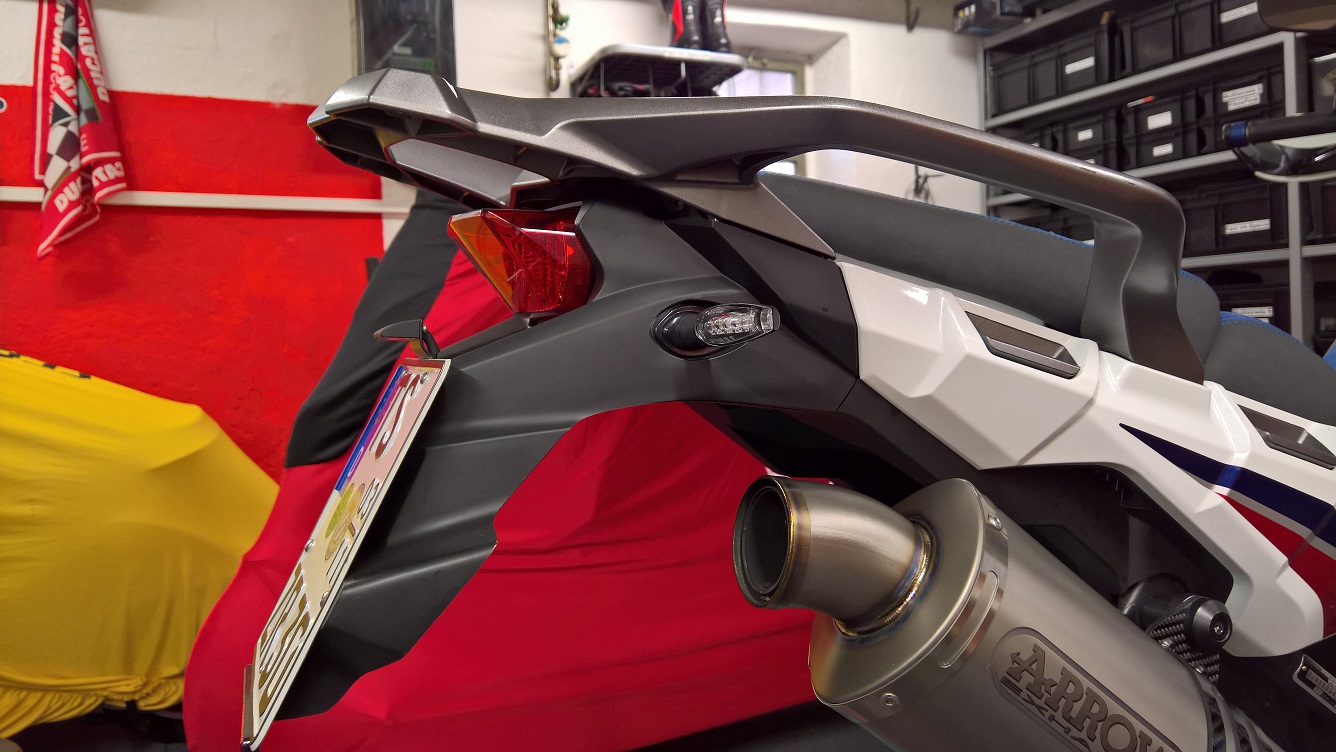

Hallo
So sieht mein Heck aus, Kostenpunkt ca 25€ für das Led Kennzeichen Licht
Ansonsten nur Arbeit, vorteil, es sieht ziemlich Original aus und das Originale Kennzeichenlicht hält e nicht lange. (Scheibe geht verlohren)
Der Reifen ist kpl. sichtbar von hinten.
Spritzschutz ist noch sehr gut.
Gruß Michi -
