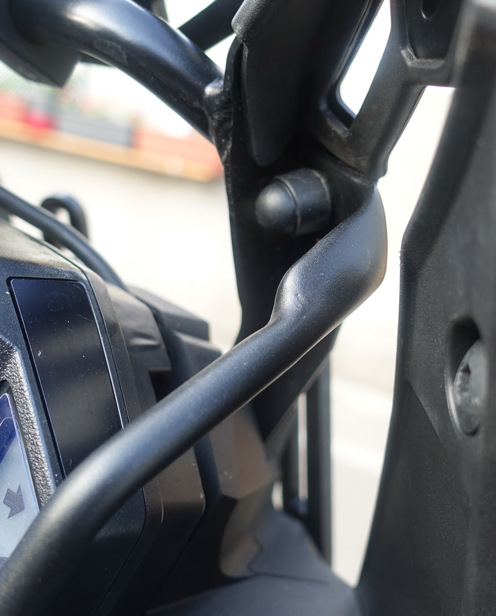

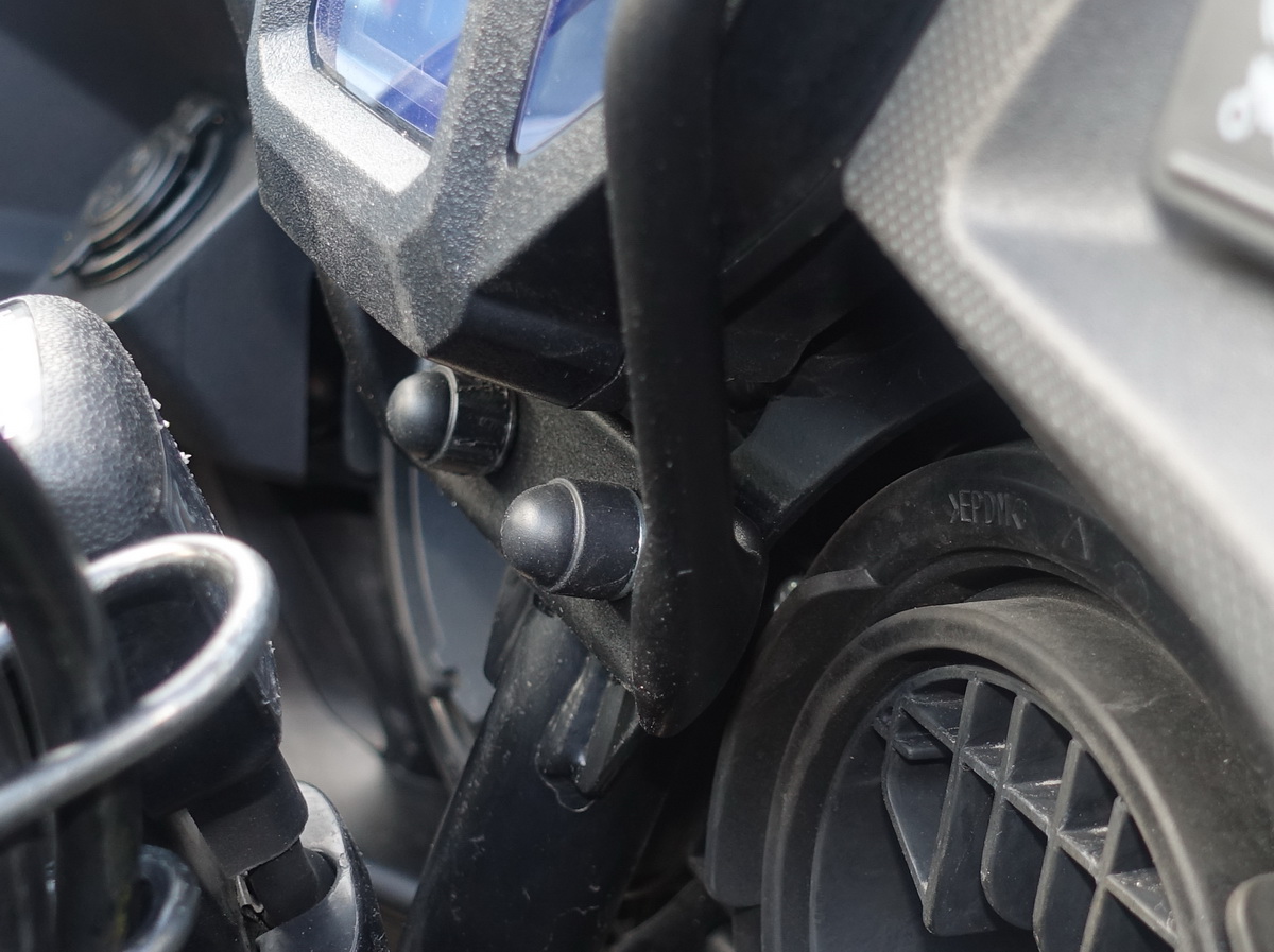

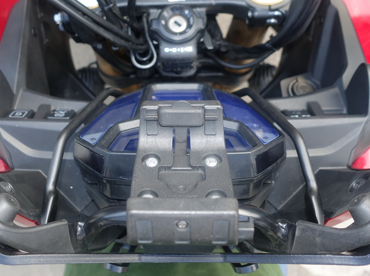

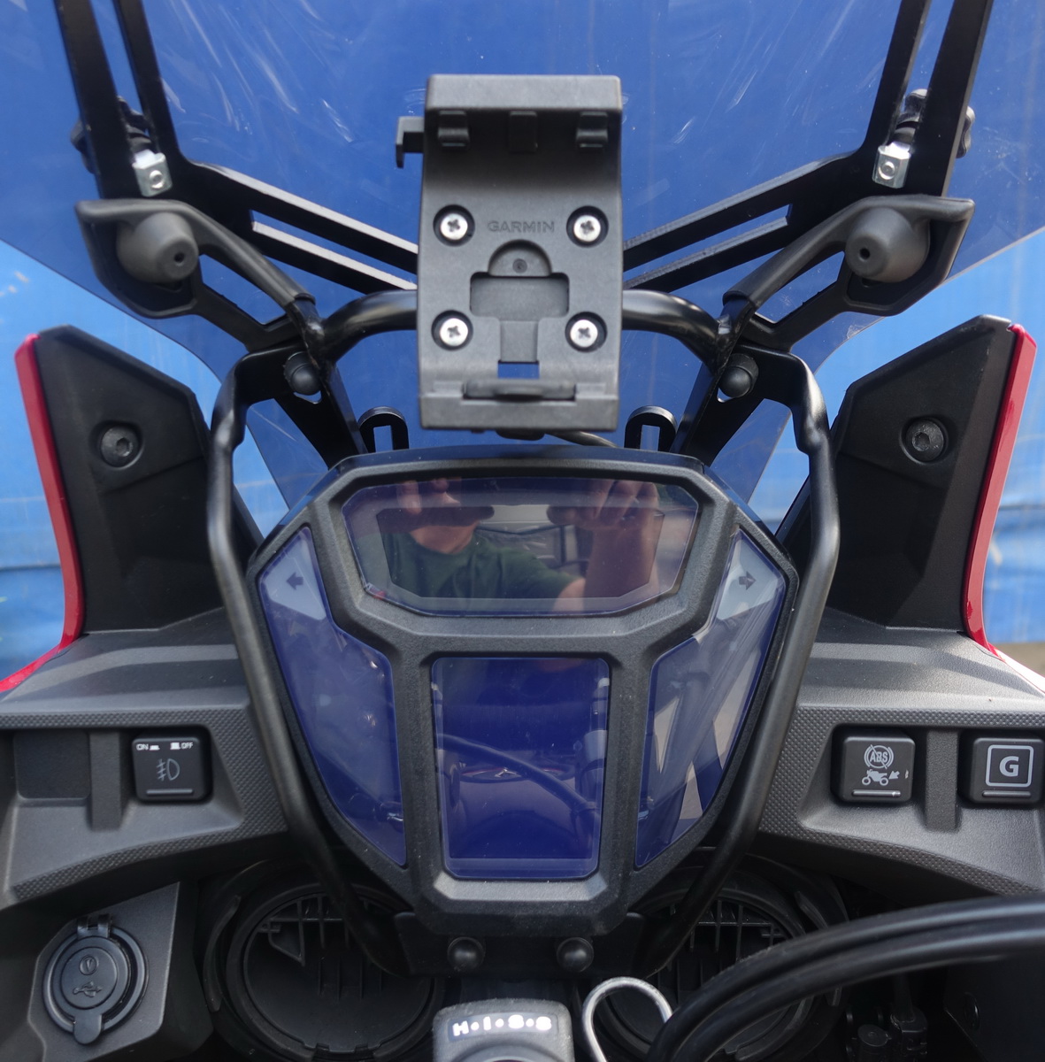

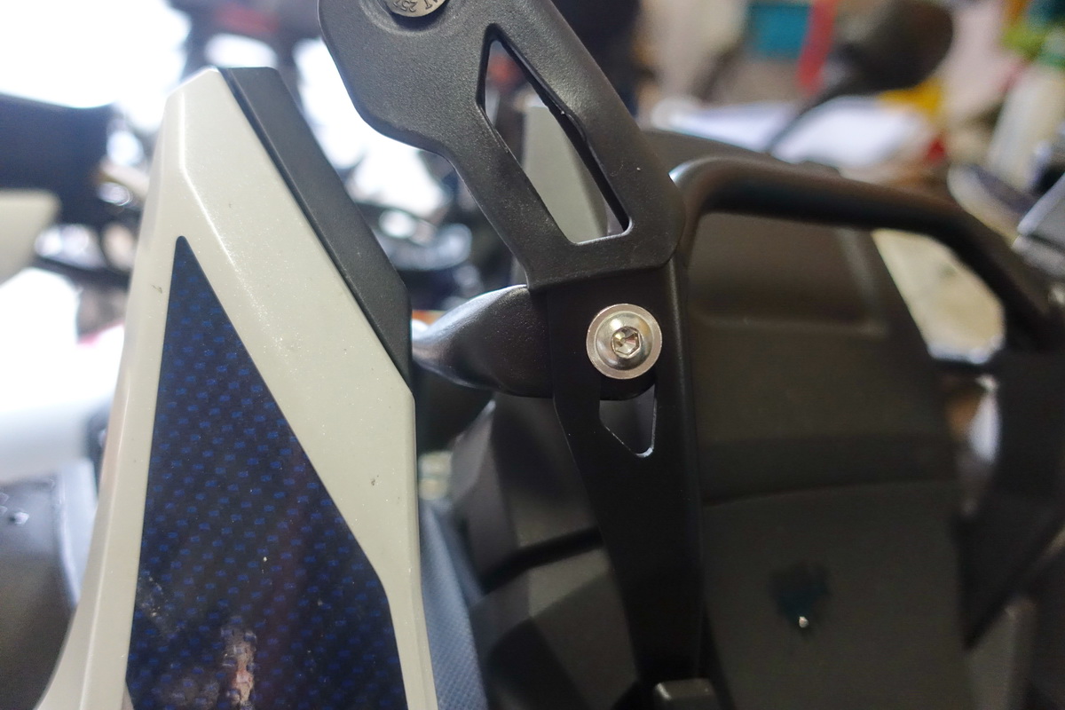

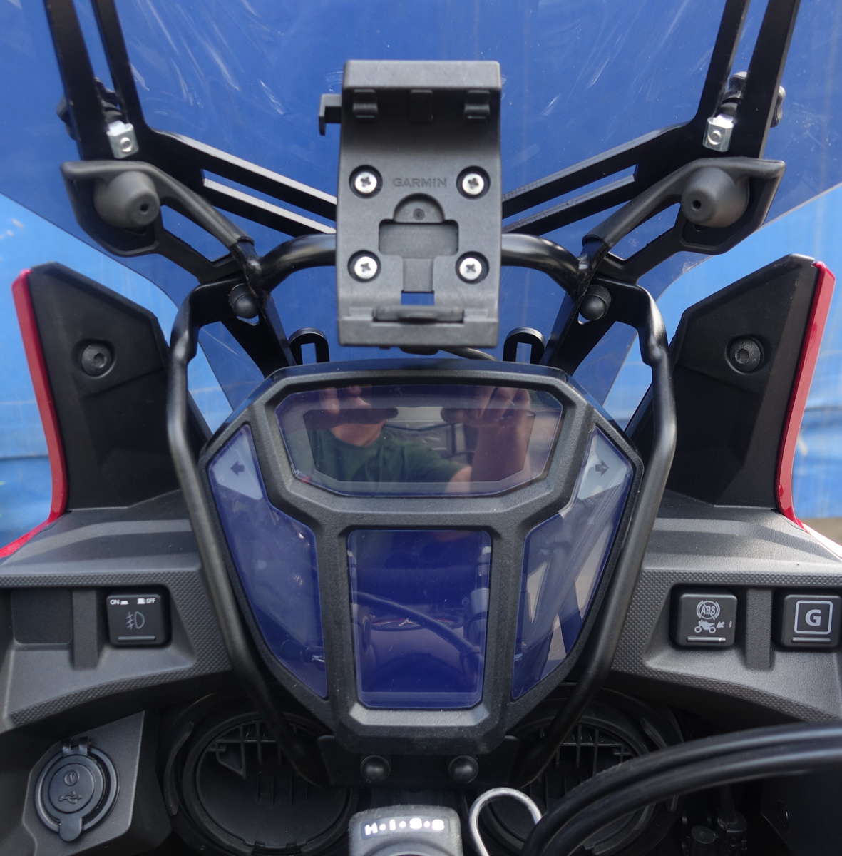

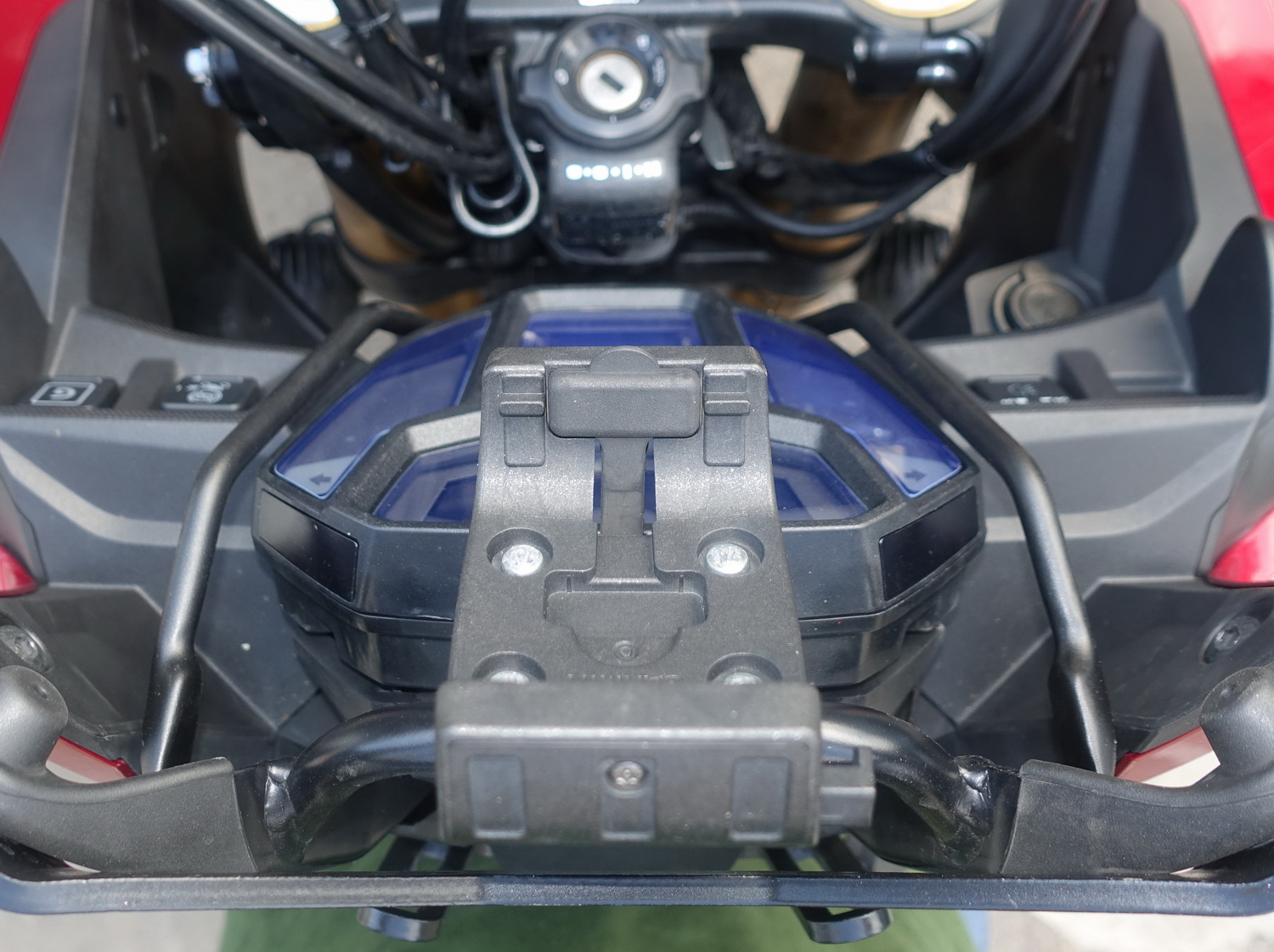

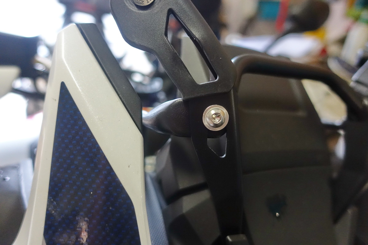

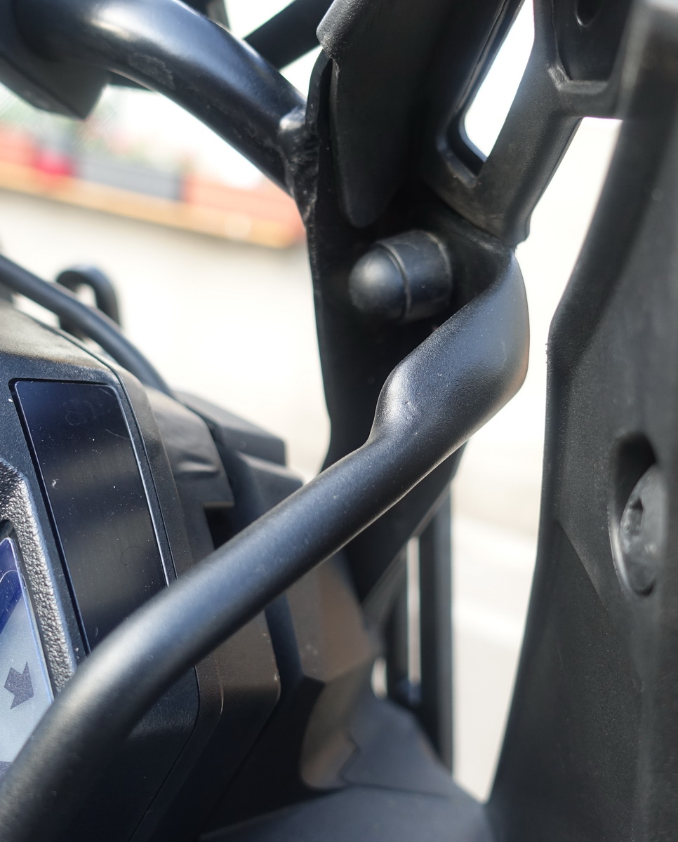

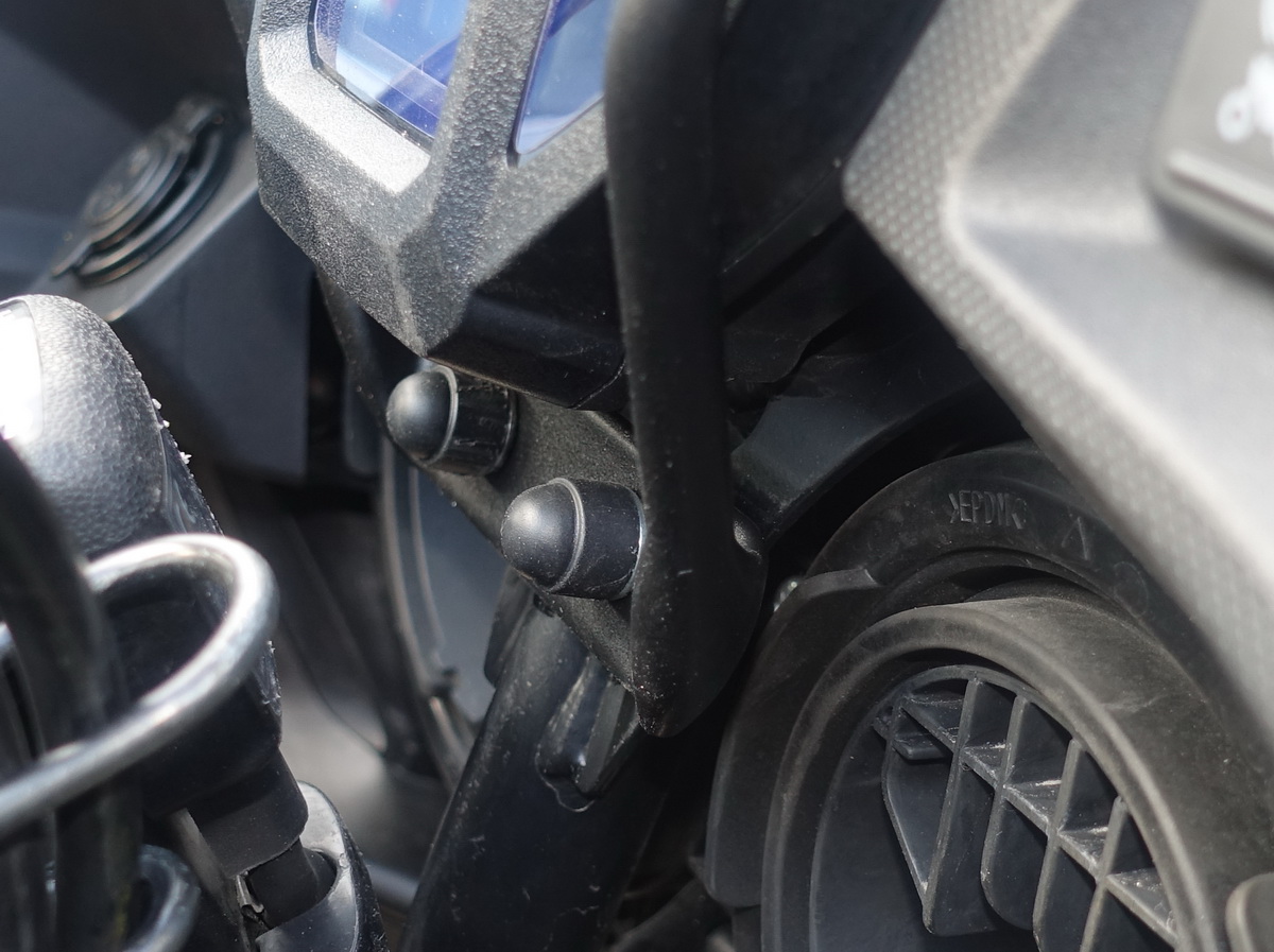

Ich pack hier mal die Bilder rein die Vlad mir gleich in der ersten Mail mitgesandt hat....
Mal als Info, da hier lange nix mehr geschrieben wurde.
Habe heute Kontakt aufgenommen mit Vlad.
Antwort meiner Anfrage kam innerhalb von einer Std.
Er fertigt gerade bis zum Ende der Woche neue Verstärkungen an.
Preis ist ( Stand heute 18.04.2023 ) 77 Euro inkl. Versand nach D.
Jeder Anfrage / Antwort kam innerhalb einer Std.
Überweisung per Paypal oder Banküberweisung.
