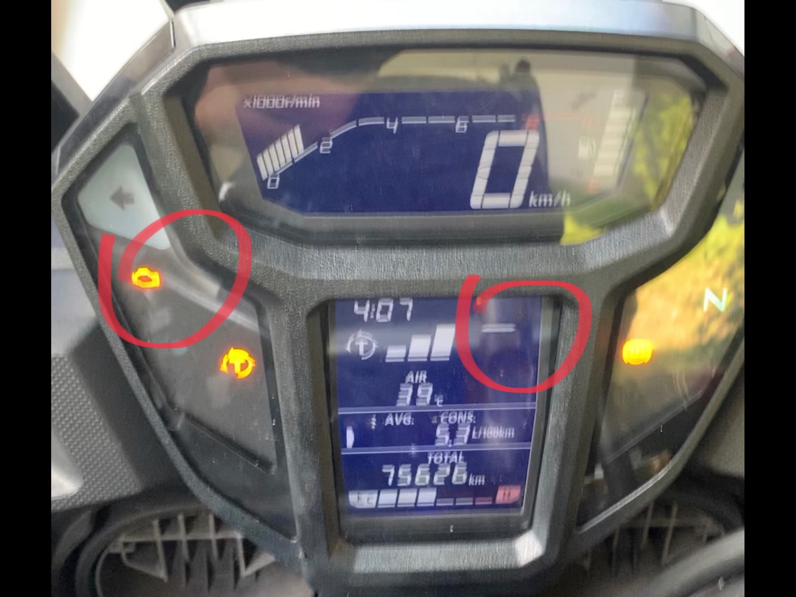

    Moin,
    ich habe die AT wohl zu sehr gelobt ohne auf Holz zu klopfen. Jetzt habe ich den Salat. Ich brauche dringend Hilfe. Ich kann plötzlich nicht mehr nach D schalten. Nach einer gut 200 km Tour, flott, Motor war heiß, Lüftung lief, auf N geschaltet, dann wollte ic/ wieder losfahren: ging nicht! Plötzlich war da wo sonst N steht im Display ein blinkender Strich ➖
    Und das gelb-orangene Motorsymbol ging bei laufendem Motor nicht mehr aus. Das Motorrad springt gut an, sonst keine Auffälligkeiten, nur nach D oder überhaupt läßt es sich nicht mehr schalten.
    Das Bild ist bei laufendem Motor so nach 20 Sekunden, also immer „alle“ Lampen an.
    Die Drehzahl ist normal, daran liegt es nicht. Also nicht IACV.
    Oder ist der Motor zu heiß ?? Am Gardasee waren 10 Grad mehr, nie hatte ich so ein Problem mit dem Moped, …
    Ich gehe gleich noch mal hin, wenn sie abgekühlt ist, …

  • #103
    Danke Thomas. Es hat funktioniert, ich konnte schalten und danach auch noch den DCT-Reset machen. Der Motor war wohl zu heiß. Nur geht jetzt das Motor?-Symbol nicht aus, auch wenn der Motor läuft. Das darf doch nicht sein, oder? Ich kann mich nicht erinnern, wie es vorher war, das Symbol darf doch bei laufendem Motor nicht leuchten, was kann das sein? Auch das Symbol für die Traktionskontrolle sollte von allein ausgehen. Hm. 🤔
  • #104
    Die beiden Lampen müssen definitiv beim Fahren ausgehen. Fahr mal nach deinem freundlichen,
    und lass die Fehler mal auslesen und Löschen. Kann sein das er die Fehler abgelegt hat, und die
    müssen dann gelöscht werden.
