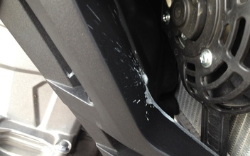

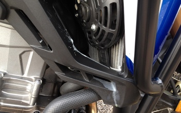

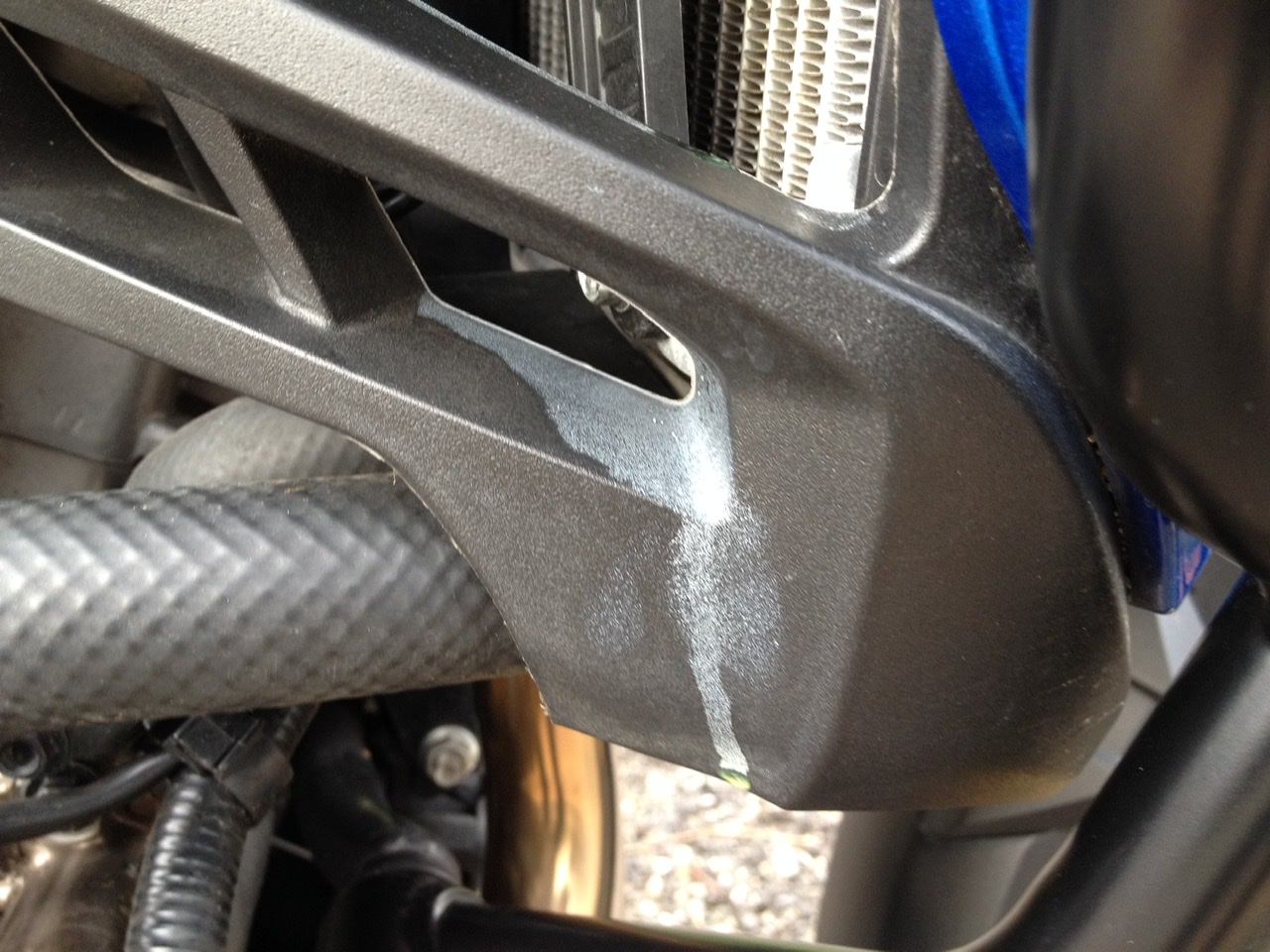

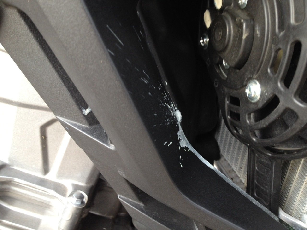

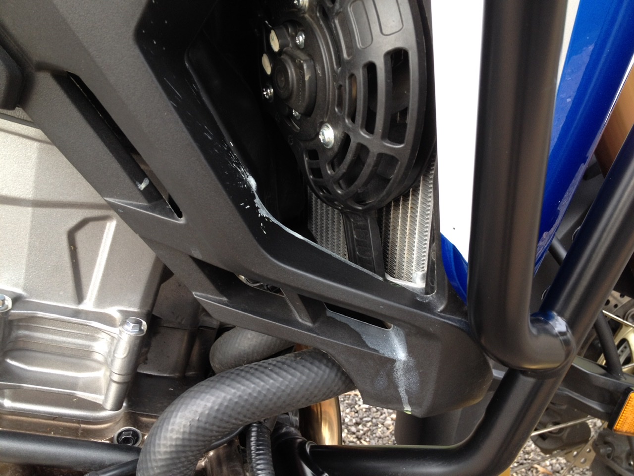

    seit meiner Inspektion verliere ich scheinbar immer wieder mal Kühlflüssigkeit. Erst dachte ich es handelt sich um restliches Spritzwasser von einer Regenfahrt. Ich habe es schon mehrfach weggeputzt. Es kommt aber immer wieder. Mal mehr mal weniger. Klar… da muss wohl die Verkleidung runter.
    Kennt hier jemand das Problem und kann dazu etwas sagen?

    Hallo Tyros so weit oben? Wenn ich mich recht entsinne, sitzt da hinter der Verkleidung noch ein Deckel. Das wäre jetzt meine Vermutung wo es rauskommen könnte. Ich glaube nicht, dass da der Kühler selbst gerissen ist. Dann hättest du permanent Wasserverlust sobald da Druck drauf kommt. Mach mal die Verkleidung runter un schau mal ob da der Deckel was hat oder die kleinen Schläuche richtig sitzen.
    Grüsse efjot
    Sieht nach rechter Seite aus.
    Bitte kontrollieren ob der Kühlerdeckel richtig sitzt.
    Schließe ab mit dem was war.
    Und nach Maggi riecht es nicht ein wenig???

    oben darf doch gar keinen Fall was rauskommen :naughty: Dass der Behälter unten regelmäßig bis Minimum entleert ist, ist war zumindestens bei den letzten drei Motorrädern von uns normal gewesen.
    Man füllt auf Max auf und nach ein paar Tagen haben sie es wieder rausgeschmissen :think: Aber unter Minimum war es noch nie gewesen.
    Auf jeden Fall ist es oben nicht richtig. :naughty:
    Meine aktuelle SD09 drückt auch unten raus :doh: als ich jetzt die Unterfahrschütze fürs Pulverbeschichten abgebaut habe, war es dort vom Kühlwasser auch feucht.
