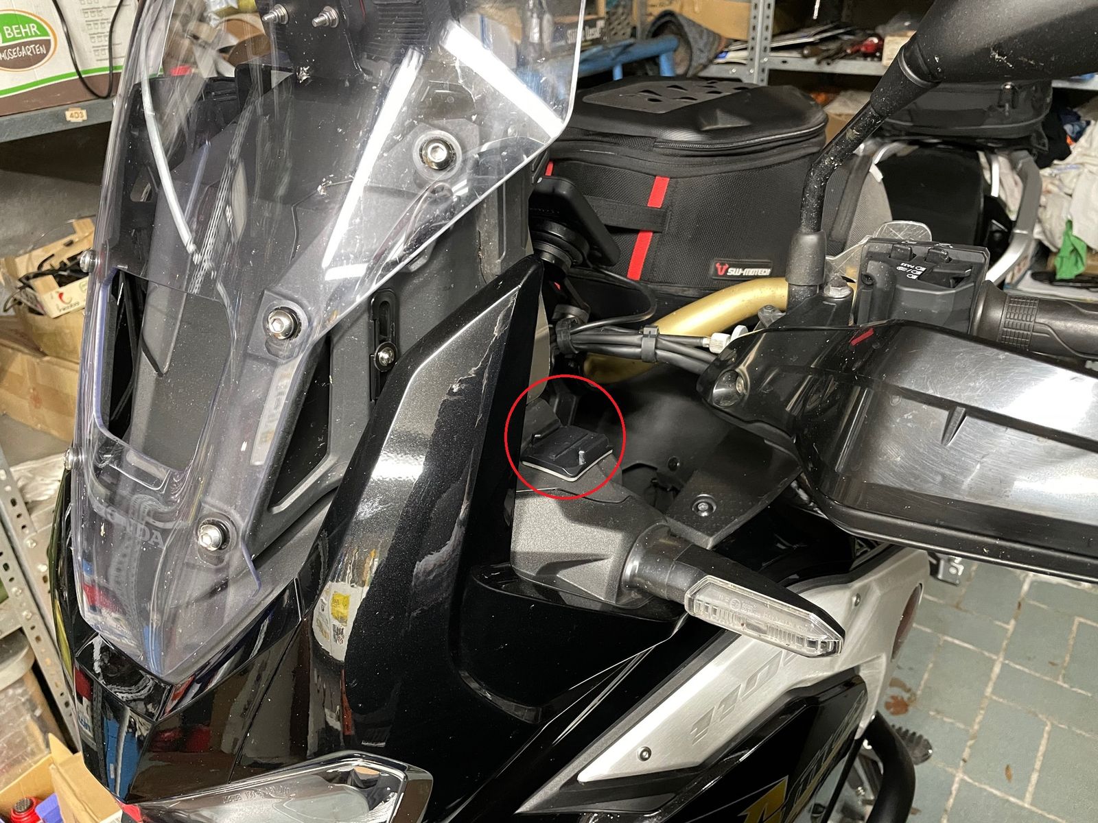

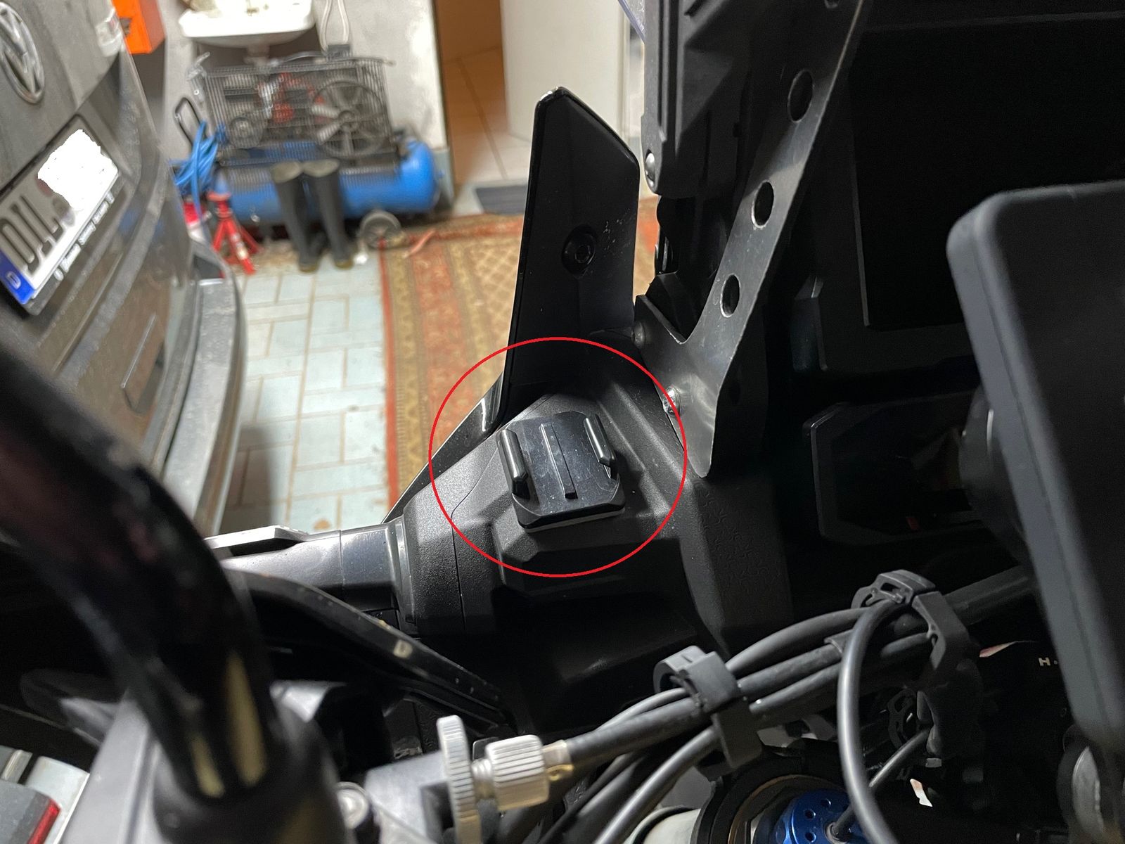

    Ich habe gestern meiner neuen 2024er CRF1100 Adv.Sports DCT den Mofessor verpasst 😉
    Die Straße mit der GoPro8 black
