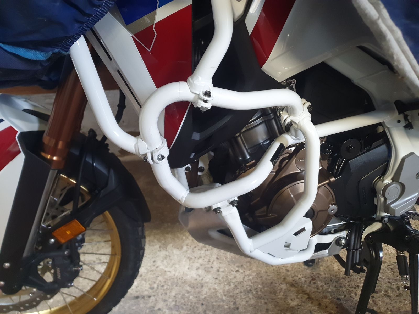

    Abschließend zu den Bügel,
    die machen einen sehr soliden Eindruck,
    denke die sind im Gegensatz zu den org. Bügeln deutlich hochwertiger im Falle eines Falles.
    Der Umbau ist übrigens noch nicht abgeschlossen, ein paar Ideen habe ich noch, dazu mehr im neuen Jahr.
    Eine schöne Adventszeit an alle
    Ein kleiner Erfahrungs- Montagebericht zu dem Outback Motortek Combo Sturzbügel.
    Diese habe ich mir gebraucht gekauft, ein paar Youtube Videos angeschaut und dann losgelegt.
    Als erstes Mal, ein richtig stabiler Sturzbügel, gut verarbeitet und auch passgenau.
    Die Montage ist mit ein bisschen Geschick möglich, aber ich würde das nicht einfach so probieren, gewisse Grundkenntnisse sollten vorhanden sein.
    Ich habe erstmal alles leicht angeschraubt dann die Hauptbefestigungen am Motor/Rahmen und zum Schluss die Rohrklemmem angezogen.
    Alles in allem hat es sicherlich so 3 Stunden gedauert zudem der org. Motorschutz angepasst werden muss,
    wahrscheinlich wird aber noch der Motorschutz von Motortek montiert ;)
