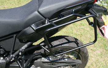

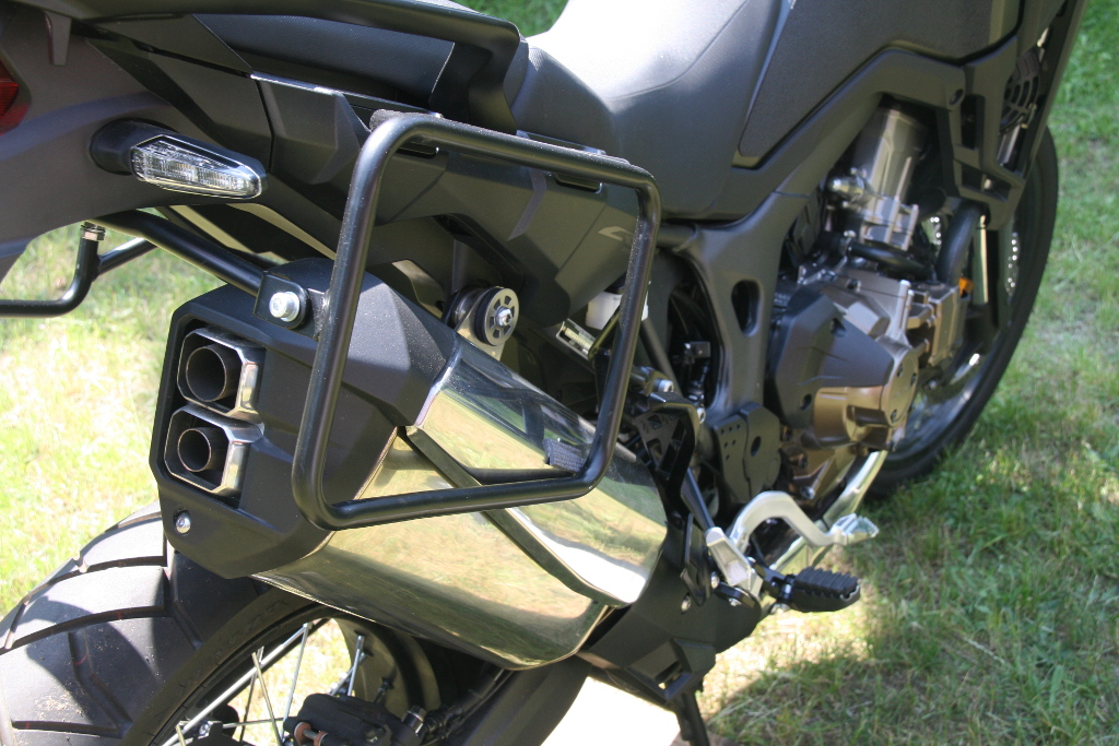

    wie gesagt: der Träger ist ein Prototyp von Batange für CRF 1000
    - ist 16 mm Stahl; wohl irgendein spezielles Stahlrohr aus der Schweiz...; Grundträger war fertig da; Anpassungen hat Leo dann gemacht
    - Abstützung:: obere Schraube Soziusfussrasten; beide Einhängpunkte Originalkoffer; Strebe verschraubt unter der Sitzbank (ähnlich Touratech)
    --> ist echt stabil...
    Kosten:
    - Träger: 90,-
    - Koffer: 32 L slim black; 145,-/Stück
    - Transport Lettland/Deutschland: 50,-
    - Montagesatz hatte ich noch für 16 mm Rohr
    - Satz Gepäckhaken extra: 10,-
    macht in Summe: 440 mit Transport
    finde ich absolut o.k.
    Gruß Henry

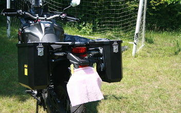

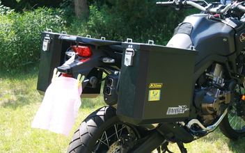

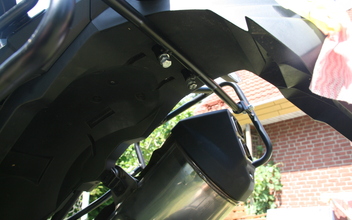

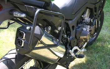

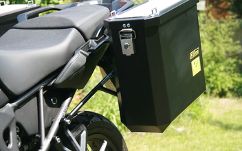

    Hallo@all,
    wollte einmal mein neues Koffersystem vorstellen: ich denke einmal, es ist das Erste dieser Art, weil mir die Leute von Batange den Prototyp angepasst haben; kann nur sagen: Leo ist ein "Künstler" am Schweißgerät und hat immer gute Ideen, wie man was umsetzen kann
    der Preis ist auch sehr attraktiv !!
    - das System ist sehr stabil
    - habe einmal kurz bis 170 getestet: kein Schlingern absolut stabil; wenig Seitenwindanfällig
    - bin sehr zufrieden !!
    - Gesamtbreite nur 94 cm; war für mich sehr wichtig; Koffersystem=Lenkerbreite; 2*32L Koffer
    - ist fast symmetrisch; Auspuffseite nur ca. 2cm breiter; fällt nicht auf
    - habe jetzt hinten noch einen universellen Halter angebaut; passt für Flaschen, Ölkanister; sogar 5L Benzinkanister !!
    - habe Montagesatz für 16 mm Rohr noch gehabt und verwendet; passt soweit
    Infos hier: http://www.batangacase.com/
    stelle einmal ein paar Bilder mit ein
    könnt euch gern einmal bei Batange melden; CRF1000 ist aber noch nicht auf der Webseite zu sehen
    einfach Kontakt aufnehmen mit schönen Gruß von Henry :D
