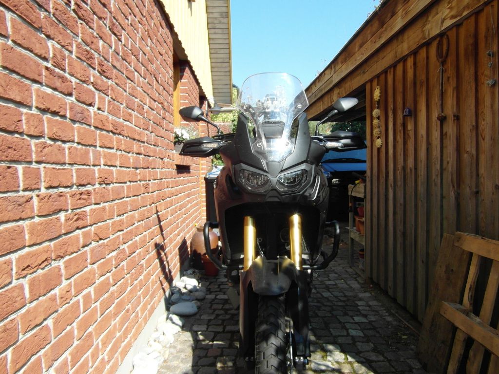

    Hallo@all,
    SOOO, es ist vollbracht:
    habe jetzt die Highsider LED Nebellampen montiert
    - Touratech Halterungen verwendet; die kann man auch einzeln bestellen; ist für mich der beste Platz, um die Lampen auch zu schützen; die Montage an den Haltebügeln ist nicht wirklich gut; legt man das Moped einmal ab, sind die Nebler auch hin (oder ganz innen montieren; kommen dann aber zu tief...)
    - neue Bohrungen auf den Touratech Haltern gesetzt
    - die Grüne LED im Cockpit habe ich mit angeschlossen
    - Versorgung über 4-poligen Stecker vorn; sind nur 2*7,5 W; da reicht das vollkommen aus
    - Relais ist auch mit in der vorderen Verkleidung untergebracht
    - Originalschalter verwendet; sieht so am Besten aus
    - wasserdichte Steckverbindungen zu den Nebellampen verwendet (weiß gerade nicht, wie die heißen..)
    hier noch 2 Bilder
    Cockpit: ganz links: LED vom McCoi Öler; daneben original Schalter für Nebellampen; recht zu sehen: grüne LED "Nebellampe" ist an
    und einmal von vorn :)
    passt sehr gut ins Bild
