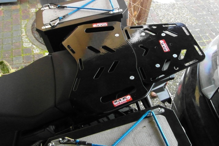

habe mir das teil in Dezember in Australien bestellt; übrigens sehr netter Kontakt...
bei dem Wetter leider noch keine Tour möglich, sieht aber montiert sehr gut aus; Rotopax 1.75 Gal passt auch
hier mal ein Bild:Gruß Henry
