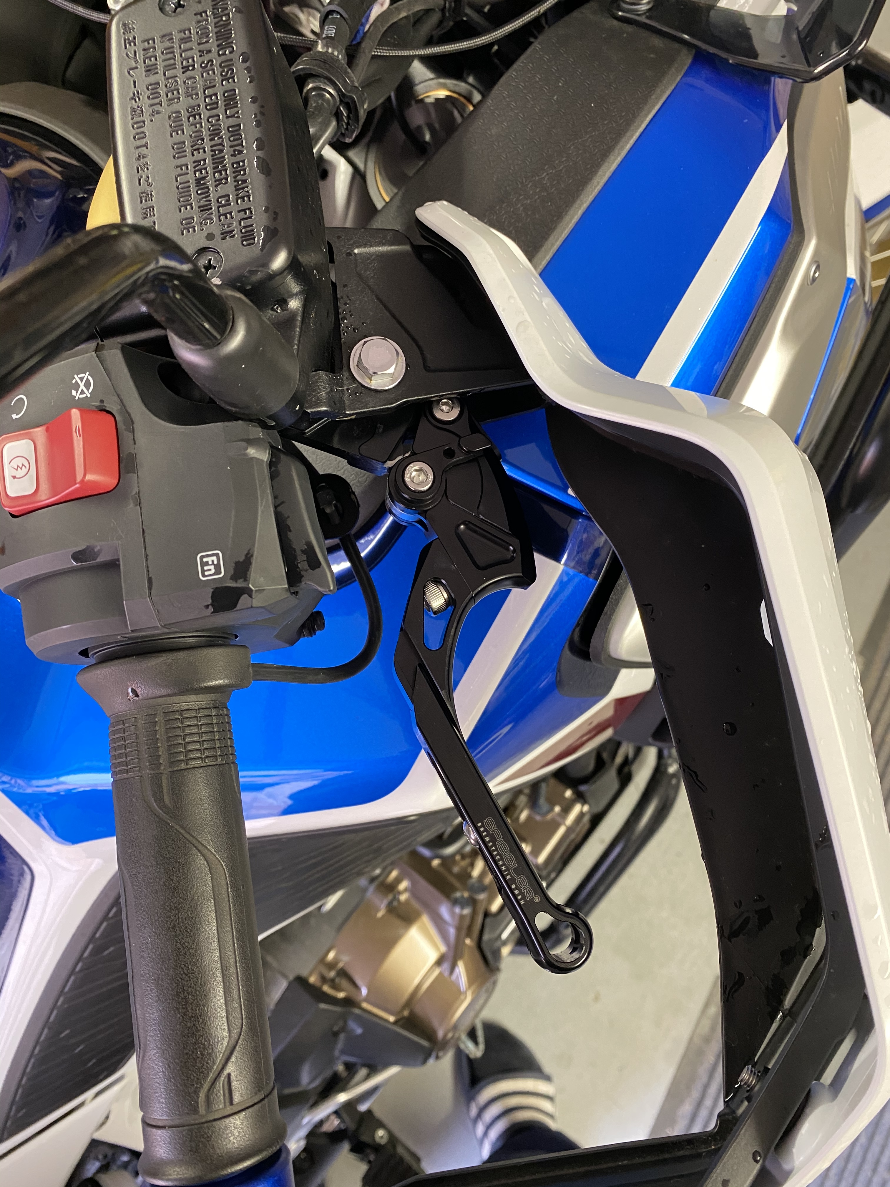

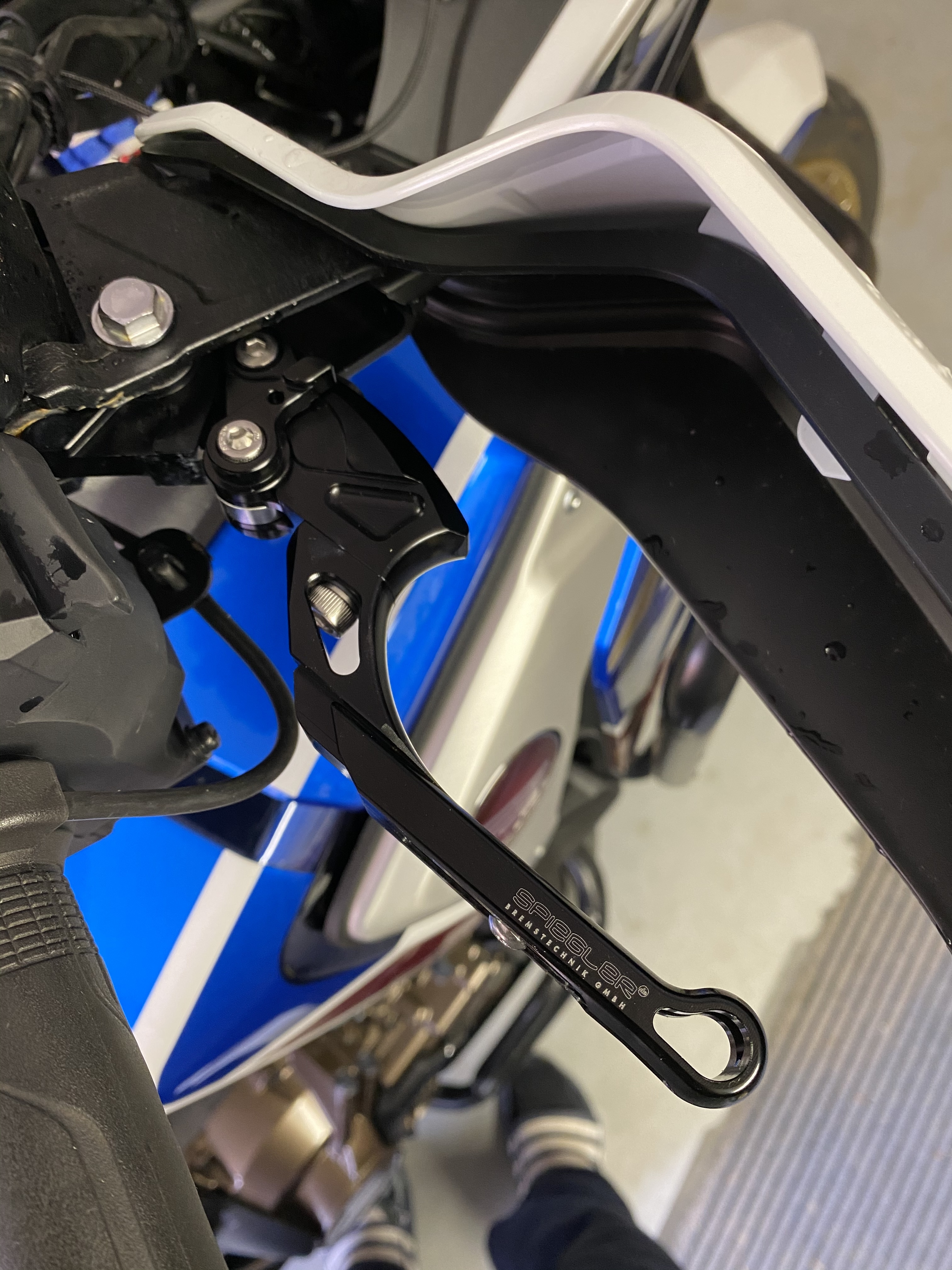

Alles anzeigenEinzig die Montage ist eine Katastrophe. Nachdem 3ten Anlauf die eine 8er Schraube am Rahmen anzusetzen hab ich den Bügel kurzerhand modifiziert. Es war schier unmöglich die Schraube durch den Bügel, den weiteren Halter am Gewinde anzusetzen. Da der schwarze vorhandene Halter nicht in Position gedrückt werden konnte.
Also dem Bügel kurzerhand ein Langloch verpasst. So kann er montiert werden ohne die Schraube ganz zu entfernen.
Schont die Nerven....
