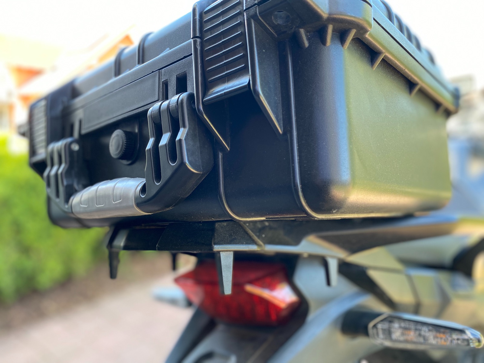

Alles anzeigenhab‘s letztes Jahr übrigens wie folgt an der HB Topcase-Halteplatte gelöst:
Einfach 4 quadratische Löcher in das doch sehr weiche Material gebohrt / gefeilt und von unten Schlossschrauben in den Fotokoffer gesteckt. Von Innen mit flachen Rändelmuttern gekontert und vorher auch eine Platte als Verstärkung vollflächig reingeklebt.
Bild von unten zeigt das originale HB-Geraffel Nebst originalen Verschraubungen und die flachen Schlossschrauben.
Ich wollte ganz bewusst dass Köfferchen nicht so weit hinten draußen haben.
Weil des vibriert mir sonst zu stark.
Alles anzeigenHier die Bilder. Is wohl ein Fotokoffer. Den Schaumstoff hab ich rausgeschmissen. Erstmals hab ich den bei Willimaja gesehen. Hat mir sofort gefallen.
War ebay Kleinanzeigen Verkauf.
Die kannste bestimmt auch in Google oder ebay finden.
Gruss
Carsten
In dieser Saison habe ich das Köfferchen ohne die Abstandshalter direkt auf den Träger geschraubt.
Dann wackelt es noch weniger.
